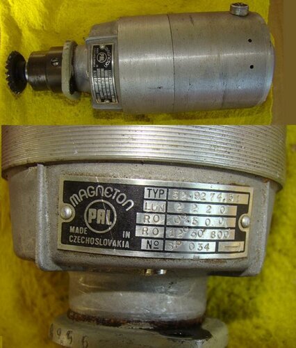

Я нашол наконец тему в которой начинался разговор про магнето от Вальтера...
http://www.reaa.ru/cgi-bin/yabbA/YaBB.pl?num=1367670914/19
Там есть фотографии общего вила магнето ПАЛ и шильдика.
( картинка кликабельна для увеличения ).
«магнето пал»
Как я понял - на шильдике -  правее номера -  стрелочка показывает вправо - и это направление вращения вала.
Значит предидущие  картинки были не той модификации - что нам интересна.
Ну и следовательно  - по направлению вращения  магнето совпадает  не с  трамблёром классики ВАЗ -  а с  трамблёром  ВАЗ 2108  и 09....  а также - им подобными импортными...

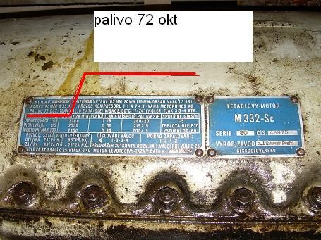

Vitalich
Омск
Вальтер- Минора. По этой причине , после сжатия поршнем смеси (положение ВМТ) давление под поршнем получается таким же как если бы степень сжатия была не менее 10 без наддува
Нет там такого давления. Избыточное давление нагнетателя всего 1.19 т.е  1.19Х6.3=7.49. и бензин я указал А-72 т.е.  72 по моторному методу. И все это прописано в РТЭ -М332.
Со всем уважением.

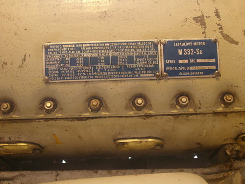

kvadratov
Просто вставлю крупную картинку - которая у меня была сохранена... Она увеличится по клику.
( Не вмешиваясь в дискуссию - почитаю  что люди думают ).
«Таблички  М 332»
