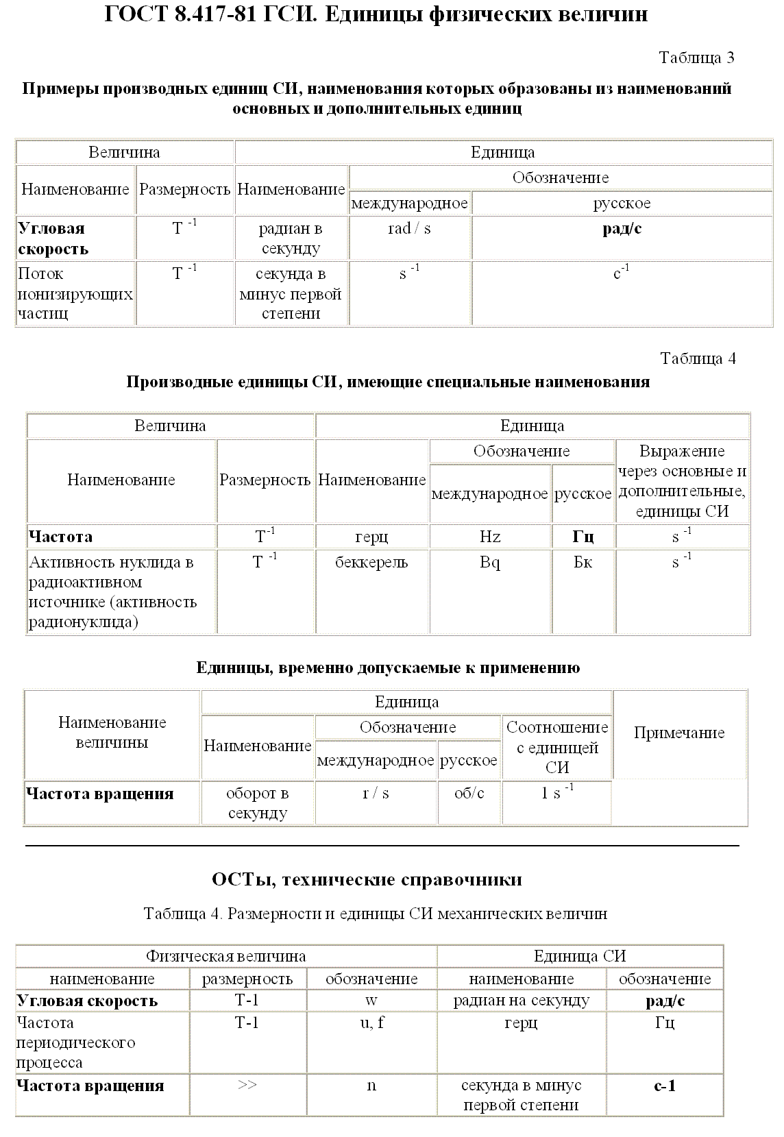

Anatoliy. а при чем тут угловая скорость (скорость вращения), если gimcrack написал "Частота вращения – 56.571 1/сек".
Дело в том, что в некоторых расчетах удобно пользоваться угловой скоростью в "рад/сек". В частности при вычислении окружной скорости на различных радиусах лопасти.
В программе у gimcrack очевидно используется именно угловая скорость в "рад/сек".
Ему же в условиях расчета дали конкретно скорость вращения 540 "обор/мин".
Он это все ввел в свою программу, естественно переведя величины в требуемые для его программы, посчитал и сбросил результаты расчета. А там скорость вращения высветилась в "рад/сек", но используя тот малоприменимый сленг поставлена единица измерения "1/сек". Что тут криминального?
Вас сильно затруднит поделить его радианы на 6,28 ????
Например, в моей программе расчета Несущего винта где удобно стоят "мм" или "м", "об/сек" или "об/мин", "км/час" или "м/с", "л.с." вместо "Ватт", "кг" вместо "Н", "кг*м" вместо "Н*м", "%" или относительные единицы.
И ничего страшного, все вычисляется как положено.

Вообще то Дмитрий написал 540/мин, а это всего 9/сек... откуда gimcrack взял 56,571 непонятно...
Это такой узко специфический сленг - вместо единицы измерения "радиан/сек" писать "1/сек".
А если писать "частота вращения", то она измеряется в Герцах или "1/сек", то есть ("штуки" в секунду), (периодов в секунду), или (оборотов в секунду).
Неуважаемый "академик"!
Прежде чем писать такую хрень об "узко специализированном сленге", тебе следовало бы ознакомиться с нормативной документацией, техническими энциклопедиями и справочниками, чтобы не демонстрировать всему миру своё техническое невежество и оторванность от реалий.
Из описки или ошибки @ gimcrack ты устроил очередную свару-засирательство в честь своего "величия", хотя знающие люди неоднократно указывали тебе на твою ошибку:
В системе СИ многие величины имеют размерность 1/с и, чтобы не возникало путаницы, многим из них введены конкретные обозначения: Гц, рад/с, 1/с и т.д. Обозначение "1/с" предусмотрено ТОЛЬКО для величины "Частота вращения".
В технических документах, включая книги и справочники, обязательно присутствует раздел "Принятые обозначения", где указывается не только буквенное обозначение параметра, но и обозначение его единицы измерения. Или  соответствующие пояснения делаются по тексту. Ни один нормоконтроль или технический редактор не допустит отступления от этого правила. Это ты должен знать, раз представляешься бывшим работником КБ, но твой форумный "сленг" заставляет усомниться в правдивости этого заявления.
Так что не вноси сумятицу в умы участников форума своим дремучим невежеством.
Толя, вот только сейчас не придумывай сложностей.
Чтобы вычислить окружную по радиусу и оборотам все уже есть.
Есть радиус [в метрах].
Есть обороты в [оборотах в секунду].
Просто вычисляем и получаем скорость [в метров/секунду].
Все равно, что умножить 3 на 2.
Для чего нужно тройку предварительно умножать на 6,28?
Все равно для получения правильного результата произведение придется делить на теже 6,28.
Нахрена нужны эти лишние телодвижения???

Конкретно для расчета подъемной силы лопасти её "разбивают" на несколько участков и для каждого считают подъемную силу.
А в той формуле требуется каждый раз вычислять окружную скорость каждого сегмента лопасти.
Так вот окружная скорость равна V = 2*(ПИ)*n*R[sub]x[/sub]
                                              или    V = [ch969]*R[sub]x[/sub]
                                              где     [ch969] = 2*(ПИ)*n
Так что если один раз вычислить угловую скорость, то в дальнейшем отпадает необходимость каждый раз умножать (РАДИУС) на (ПИ), на (ДВА) и на (ОБОРОТЫ в СЕКУНДУ).
Когда это считали на бумажке в столбик или на логарифмической линейке, то применение угловой скорости заметно сокращало время вычисления.
На компьютере это происходит за время меньшее чем время нажатие на следующую клавишу.
Мне, в моей программе,  оперировать и контролировать процесс её написания удобнее с "оборотами в секунду".
А кому то привычнее общаться с "рад/сек".

Я совершенно не возмущаюсь создавшейся ситуацией.
Я же пояснил, что отображать угловую скорость можно как принято среди основной массы людей, так и с использованиемузкоспециализированного технического сленга используемого незначительной частью специалистови понятного даже многоликому Жоржу.
Проблем я не вижу.
gimcrack
использовал программу в которой скорость выражается в
"радиан/сек"
Чего там сложного если знаешь что иногда от лени в числителе не ставят
"радиан"
и заменяют его
"ЕДИНИЦЕЙ"
Обороты выраженные в
"обор/сек"
меньше
"радиан/сек"
в 6,28 раз.
Прикинул что там получится с периферийной скоростью, понял в чем она измеряется иуспокоился.
