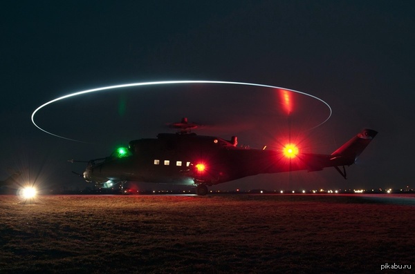

На днях под Ростовом ночью несколько раз видел пролетавший Ми-26 со светодиодами на законцовках лопастей - летает такое светящееся кольцо диаметром 32 метра  :D Это что за иллюминация такая, для чего?

Да, сделана прежде всего для определения габаритов при аэродромном базировании.

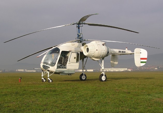

Ну и насчёт "голову не срубишь": на Ка-26 инструкторы учили прежде всего к вертолёту подходить сзади- сбоку, но никак не спереди. Там как раз могло срубить голову.

Я где-то читал, что Ка-26 таки отрубил, механику.
А одна девушка, журналистка что-ли, попала под рулевой, когда бежала задать вопрос прилетевшему челу.
Но походу все это было днем, и там лампочки не спасут
Обозначать зону вращения винта в темноте, не видя других препятствий (не подсвеченных) наверное смысла мало.
Думаю, что это для постоянного и лёгкого определения правильной соконусности, как опция визуального контроля, а ещё для привыкания экипажа к габаритам ометаемой поверхности, и наверное эффектный элемент дизайна...

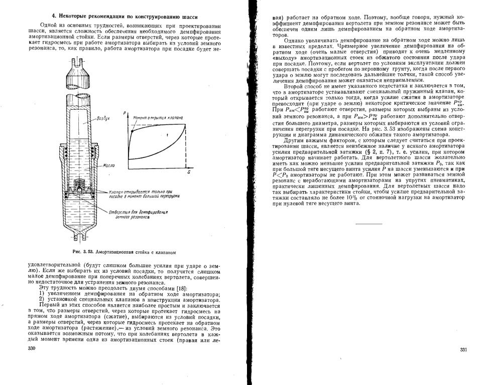

Подскажите, можно ли использовать самолетные амортизаторы основных стоек на вертолете? В чем у них разница в характеристиках? Будут ли они гасить колебания в случае развития земного резонанса?

Если по нагрузке они будут соответствовать (ну как минимум нагрузка на стойку на вертолёте не должна быть ниже той, которая была на самолёте) и сам амортизатор стойки будет рабочим, то резонанс погасит как миленький.

Нагрузка будет процентов на 50 меньше. Ну и давление азота соответственно меньше. А амортизаторы новые ну в смысле очень старые, но еще не работали
Рекомендую скачать с инета книгу
Миль. 2 том колебания и динамическая прочность.
Чтобы читать в хорошем разрешении. На стр.330 объясняется различие вертолетных амортизаторов. См.картинку.
