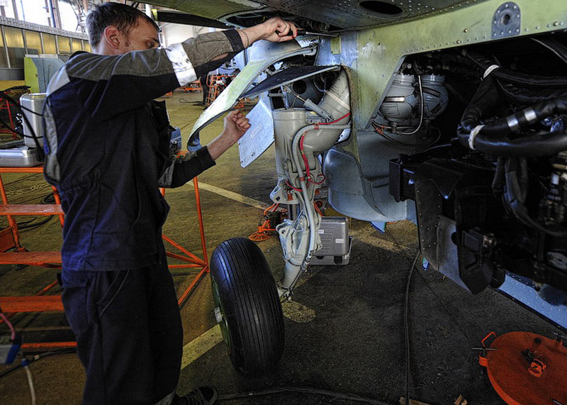

Раз тема зашевелилась, спрошу и про своё.
Кто знает кинематику уборки-выпуска основных стоек Ка-50/52?
Насколько понимаю, уборка происходит в два этапа - сначала обе стойки синхронно (судя по фото) идут назад, а потом прижимаются к фюзеляжу.
Как это устроено?

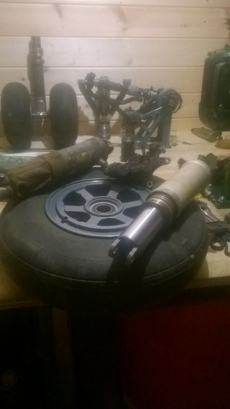

Макsим
Я хочу построить вертолет
Ув. CINN, это же Вы показали только сами стойки.
С ними все ясно, у меня под это дело уже приготовлены колеса 595х185, амортизаторы МиГ-17 и тормоза.
Мне интересна КИНЕМАТИКА, рычаги, гидроцилиндры - то, что там, в фюзеляже
CINN
Я люблю вертолёты!
Уфа, Россия.
Кинематика проста- гидроцилиндр тянет, стойка убирается. Толкает- выдвигается. То, что стойка с колесом уходит в соответствующую нишу, задано наклоном оси стойки.
Стойку не зря привёл.
Макsим
К сожалению, нигде нет видео работы шасси у настоящего, но вот у модели явно видно два движения - сначала ход стойки, а потом укладка в нишу.
Смотрите с пятой минуты

CINN
Я люблю вертолёты!
Уфа, Россия.
Да, как-то не представлена эта тема в видео. :-/
Вот тут на 10.39 виден гидропривод стойки шасси.
По- моему всё просто, и никто не мудрил с выдвижением. Это ж вертолёт, а не перехватчик. Просто убрать колёса из потока и всё.
[media]https://www.youtube.com/watch?v=IW_uL_E9vrE[/media]
Тут на 3.02 начинает убирать шасси. Правда вертится, но что-то не видно никакого втягивания, просто уборка по одной, но хитро наклоненной, оси:
