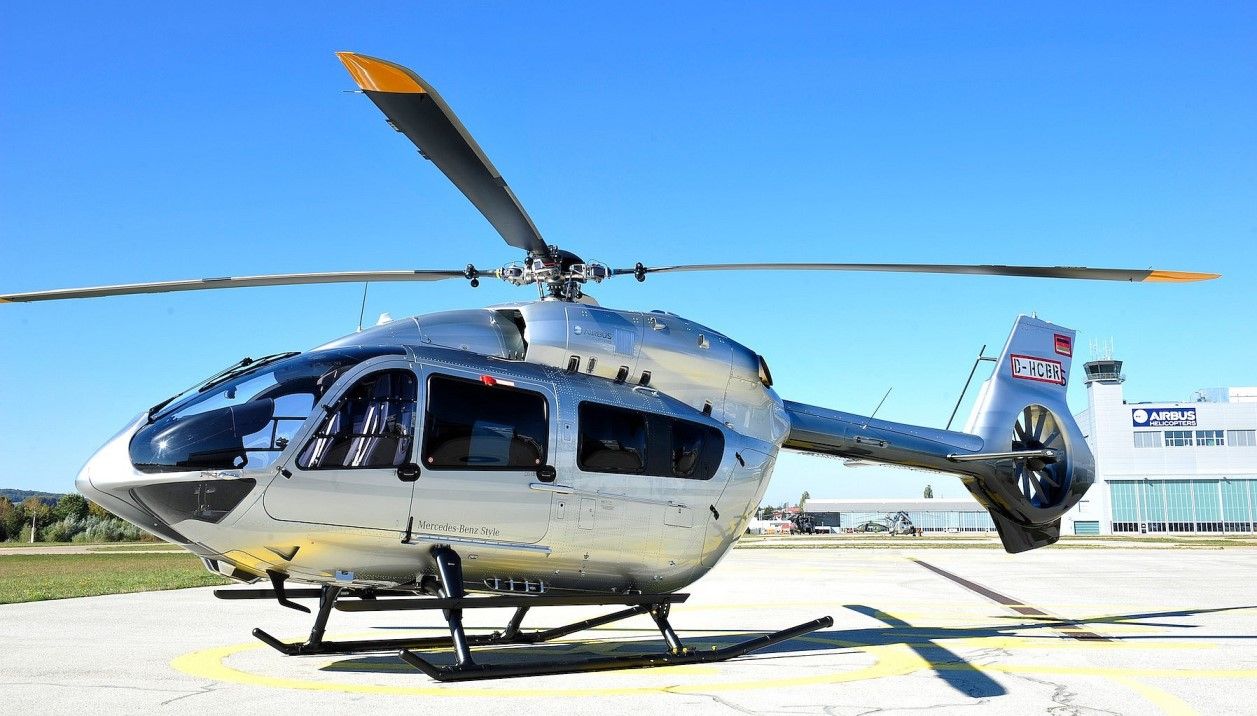

Вот этот красавец тоже с жесткой втулкой. Правда не соосник.
Угадывается некое родство с мессершмидтом BO-105. Такое же крепление лопастей, но втулка изменена. Если учесть, что Мессершмидт-Бельков-Блом - производитель BO-105, вошёл в Аирбас, то это не удивительно.
А с другой стороны, если эти шарики - центробежные ограничители свеса лопасти, то значит есть и горизонтальный шарнир? Или у них другое назначение? Плохо видно...

niksann да точно!  как раз и занимаюсь тем, перенимаю хорошее решение. BO105 оказывается уже 50 лет летает.
Интересная штука, в классической схеме сначала лопастям разрешили мотыляться на горизонтальном шарнире, затем ввели компенсатор взмаха, ввели ограничитель свеса. А все потому что один авторитетный человек написал труд, а все начали цитировать и учить в вузах классике, не отходя ни на шаг. Вроде как первый бо105 на испытаниях не успел взлететь и развалился от земного резонанса, потому как на нем был установлен винт со всеми шарнирами. После чего фирмачи плюнули на это дело, и пошли своим путем.
