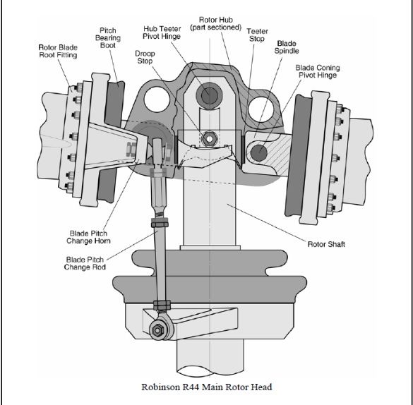

...И ещё. Господа вертолетчики, а здесь кто-нибудь знает, зачем вертолету Робинсон аж целых три(!) горизонтальных шарнира?..  :-[
rotordive
Три ГШ у Робинсона, применено потому что у втулки типа коромысло, есть большой недостаток.
Угол конусности  НВ не меняется. В одноместном варианте это нормально. В двух местном, ещё можно пренебречь.
У Робинсона R 44   4 человека на борту, а R 66 пять человек.
С одним пилотом на борту, допустим 2 градуса, с тремя пассажирами, будет допустим 4 градуса.
Большие изгибные нагрузки на втулку и комли лопастей.
Дабы избежать этого, добавлены доп горизонтальные шарниры.
Причём они затянуты туже чем основной ГШ. Доп горшарниры, устанавливают только конус ротора.
А управление наклоном конуса НВ происходит через основной ГШ.
Правда есть и тут подвох. На разных режимах полёта, должна появляться вибрация.
Так как, с изменением угла конусности, должна меняться и высота основного ГШ.
А этого непредусмотренно

    Кого-нибудь устроил ответ  rotordiv-а?
bez_bashni
Gambic сказал(а):
Вне Форума
Я не люблю военные самолеты.
Сообщений: 260
Re: Вопросы теории вертолетов, спорим, рассуждаем, объясняем...
Ответ #1192 - Вчера :: 23:34:47 Жалоба! | Отметить & Цитировать | Цитировать
Кого-нибудь устроил ответrotordiv-а?

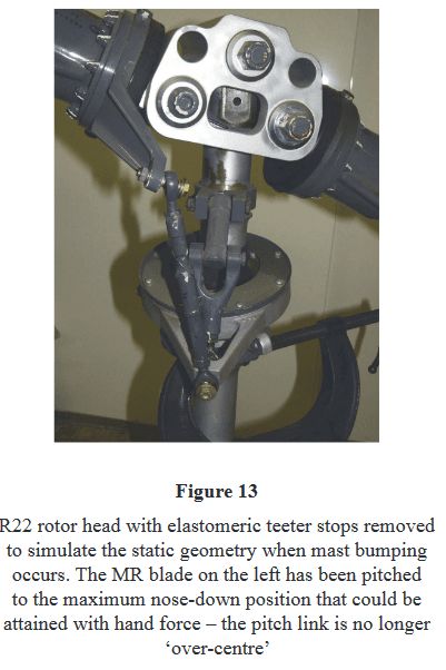

... про затяг подшипников кометнировать не буду- но т.к. темой интересовался- предложу свое видение...
По поводу конусности соглашусь с обяснением rotordive отчасти... Однако робинсон в патенте своей втулки ничего не придумал .... Взял схему полностью шарнирной втулки многолопастных вертолетов и решил что можно заменить шрус на обычный подшипник для частного случая двухлопастного винта..
bez_bashni
Система более сложная получилась и вроде-как мачта разгружена- а по факту- тот-же  2х лопастной винт с лишней степенью свободы
Результат - маст -бамп прилетает , когда его не ждали...
