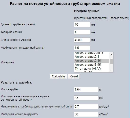

Прошу прощения за вопрос в чужой теме, но тут столько корифеев, что есть шанс получить ответ: тяга управления рулем высоты, длиной 4,5 м из трубы д16т 40х1 имеет право на существование, без опор и промежуточных качалок на легком (200 кг) малоскоростном (120 км.ч) самолете?
Не зависимо от веса аппарата, существуют рекомендации по нагрузкам на ручку. От них и следует отталкиваться.
Теперь предположим, что ручка от оси прокачки имеет высоту равную 400мм., а плече рычага 70мм. Тогда 400/70=5,71*65=371,43 округлим до 372кгс, это нагрузка приходящая на трубу. Теперь воспользовавшись калькулятором (для быстроты прикидки. Но лучше перепроверить расчетом) Осевое сжатие трубы - расчет на потерю устойчивости.
мы видим, что применяя металл Д-16 такой трубы будет сильно мало.
А нужно выдержать 372 кгс...

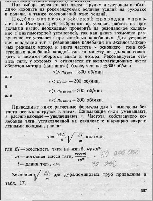

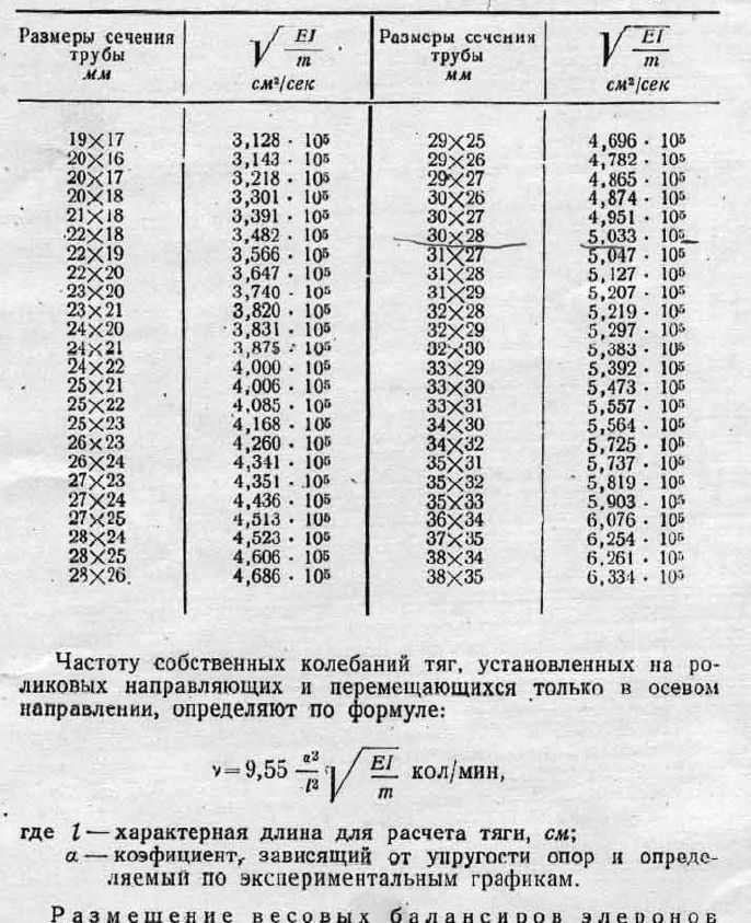

Как правильно считать? Допустим длина тяги 450 см, труба 30х28, обороты мотора 6500.
Имеем 94,2/450^2=0,000465
0,000465* 707(корень из 503000)=0,329
0,329х6500=2137
И что это?
Наверное вы немного неправы. Ручка может и должна держать 90 кг на упоре, но сама тяга нет. не будет от руля в 372 кг никогда
Любитель
Я люблю этот форум!
От руля нет, а от руки да. Правда на легком самолёте надо таки согласится, что рекомендуемая нагрузка врятли будет когда либо достигнута, это всё таки не пилотажка, но упускать из виду данный факт не стоит.
0,329х6500=2137
И что это?
Собственная частота тяги (94/450^2)*503300=234 кол/мин. Собственная частота тяги меньше оборотов мотора больше, чем на 300 оборотов. В резонанс не попадёт.
JohnDoe
А при снижении оборотов двигателя на те же 300 об/мин, например со взлетного режима на крейсер?🙄
Миг-17ф
Старейший участник
Получается, что чем больше длина тяги, тем меньше значение собственной частоты????. Этак при километровой тяге, вообще 0,00474 кол/мин будет собственная частота, что дает не то что в 300 об в мин разницу, а в 6499.9999 об в мин. И если следовать логике, то в резонанс попадет коротенькая тяга? В данном случае, вернее по данной логике, тяга 30х1 длиной менее 87,5 см, попадет в резонанс, что у меня в голове вообще не укладывается, я думал наоборот
iae
Резонанс наступит при 234 об/мин. При больших оборотах - безопасно. 234 об/мин - даже не холостые обороты. Кстати, если есть редуктор надо сравнивать с оборотами винта.
