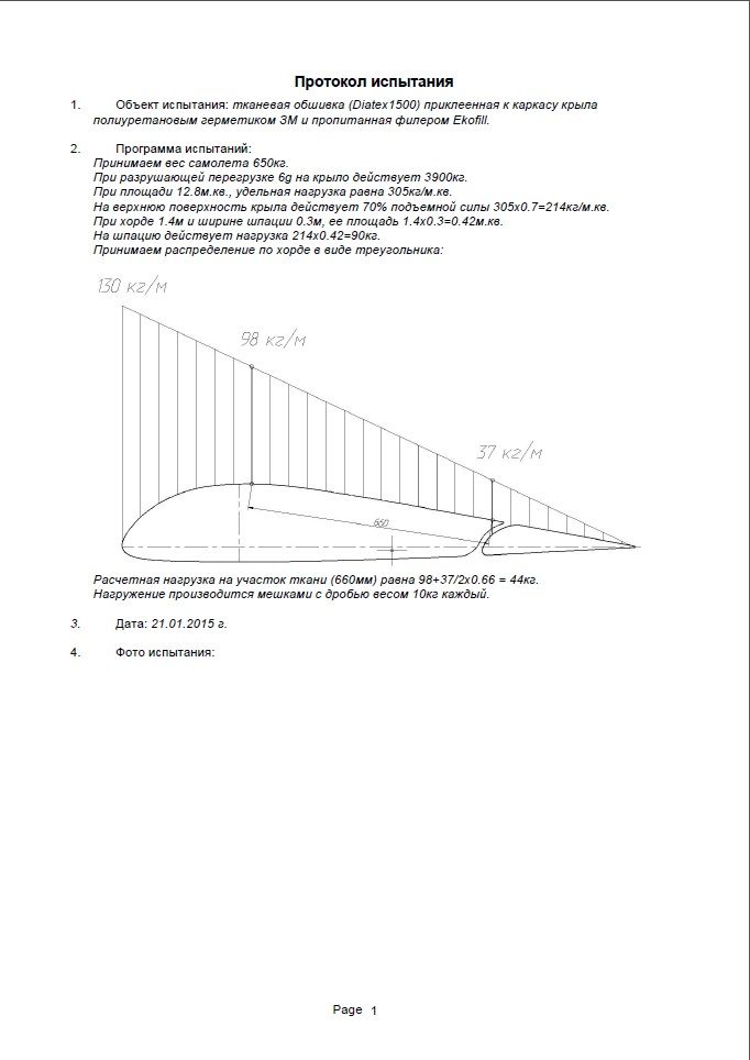

Если так то на фюзеляже 18 мм ширина реек. Там площади более чем достаточно для приклейки,
Вот именно!
Есть смысл взять куски рейки и приклеить к ним полоски синтетической ткани различными клеями. 88-м, Mafix plast VP5318 , эмалитом например, выдержать недельку. Потом попробовать оторвать, грузами или безменом. можно будет сравнить. и главное сравнить с нормированными нагрузками на обшивку крыла.
KESTUTIS A.
Нервюры обматывались тканью для пришивание обшивки.Но это относится больше к старому методу,когда применялось ткан из хлопка.
KAA
Ненавижу Солидворкс!
Определяется исходя из распределения воздушной нагрузки по крылу данного самолёта, согласно нормам прочности. У А-22, такие:
