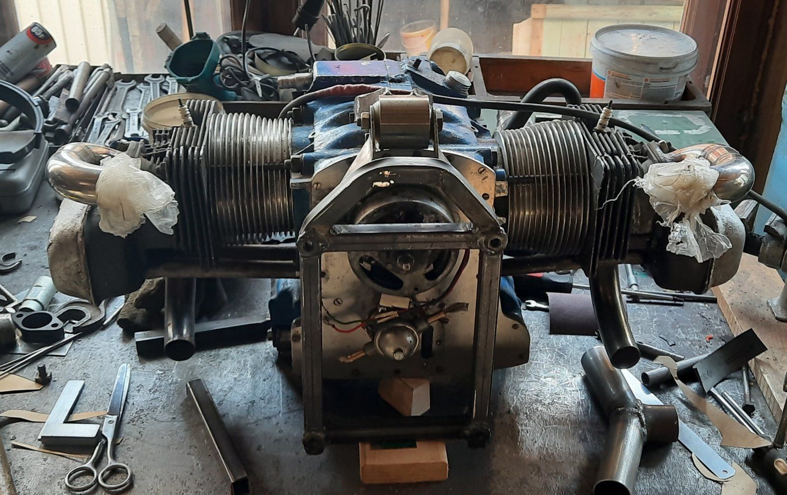

Делаю малую мотораму, для крепления на существующую переходную безредукторного бурана. По весу будет примерно то же самое, если не легче ещё. Не могу что то фотки его взвешивания найти. Но помню, что весят почти одинаково.
Попробую завести, и посмотреть что выдаст с прямым приводом на винт.
У этого объём 950 кубиков.
