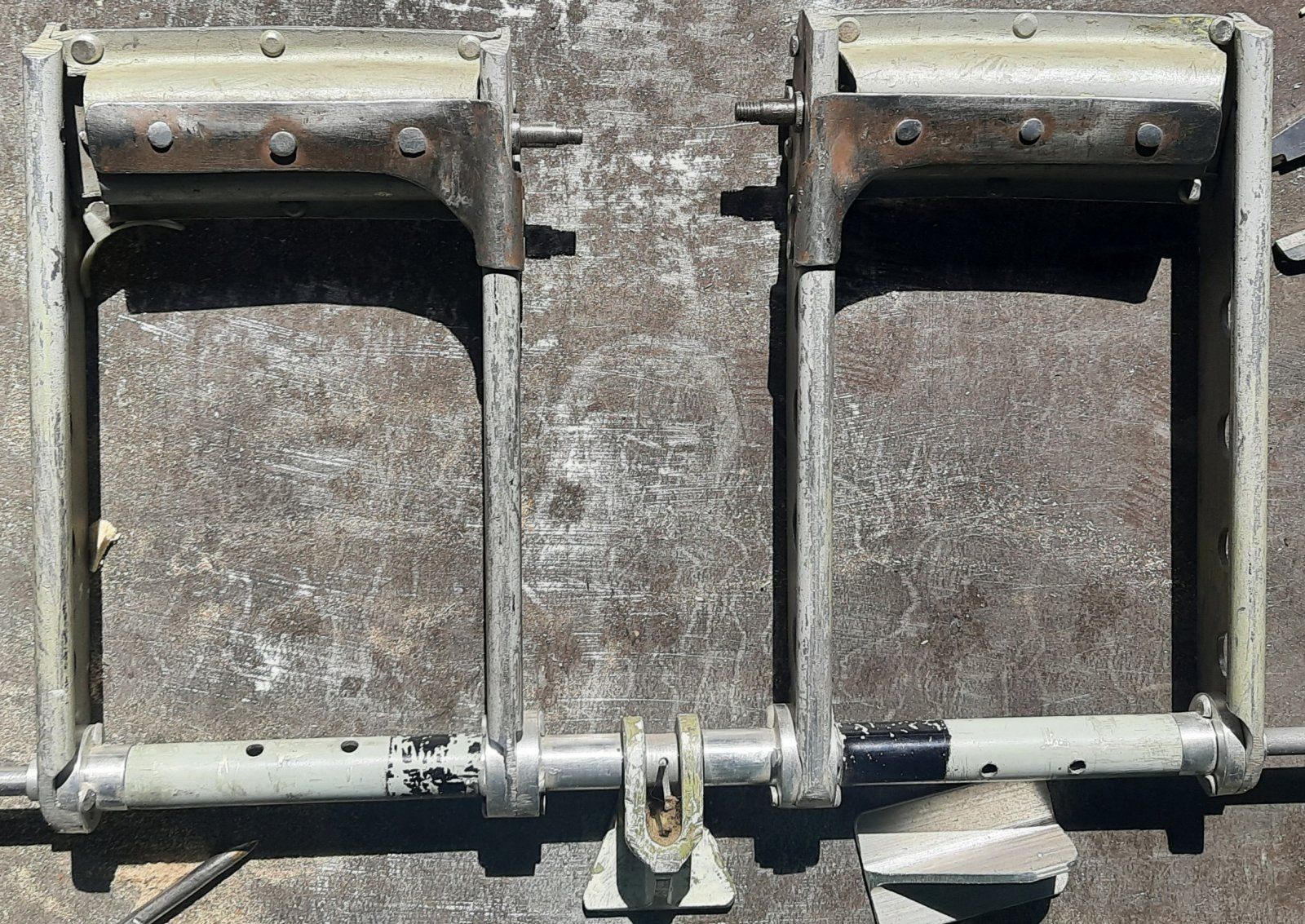

Тем не менее, в качестве отдыха от этой текущей работы, занимался по маленьку, и буду изредка заниматься переделкой педального узла, который уже разобрал.
Висячие педали не позволяют увеличить ход за счет уменьшения плеча крепления троса. Переделаю на напольные.

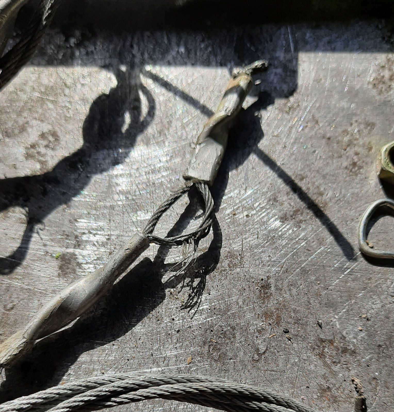

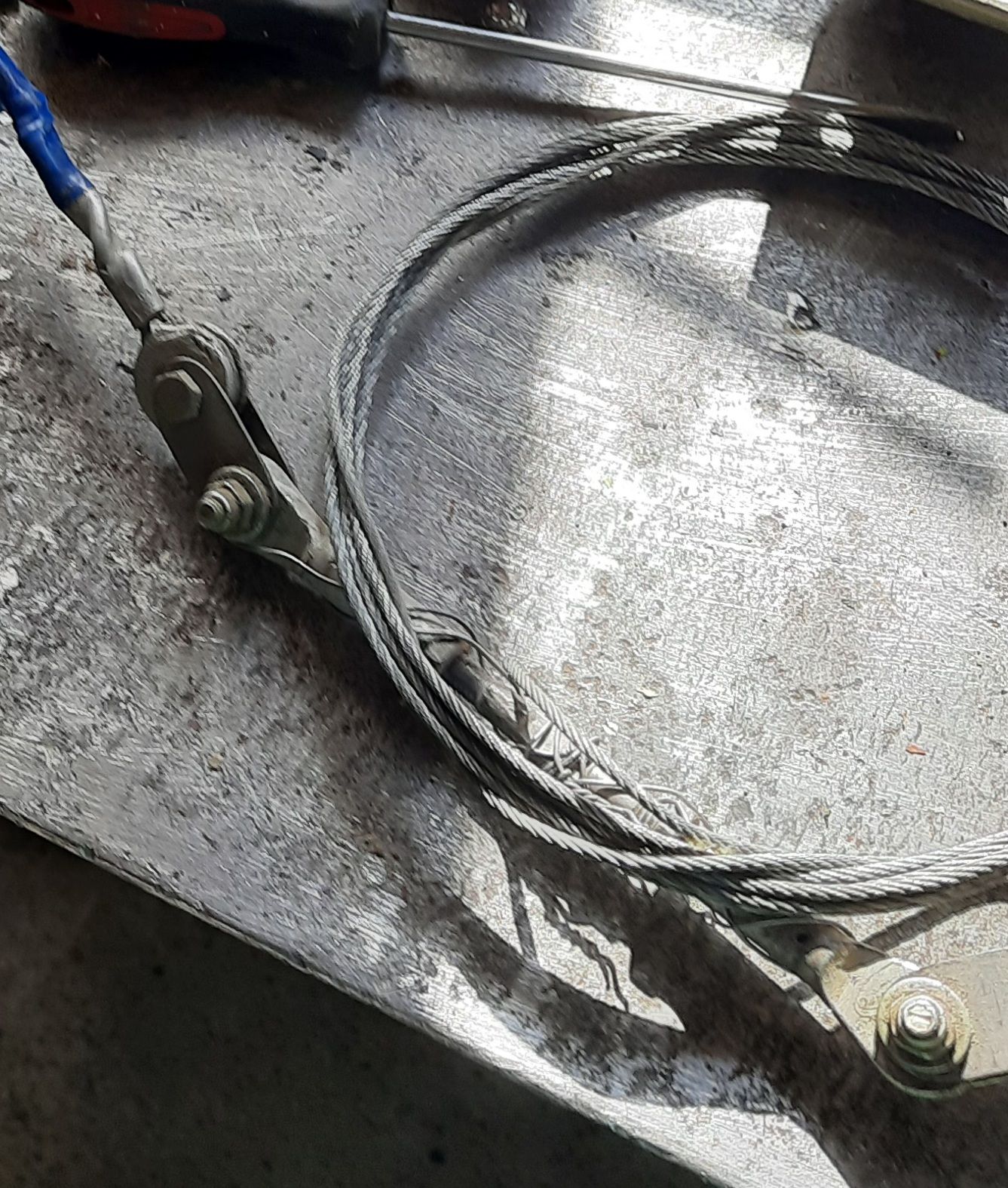

Купил новые троса. Как оказалось один трос уже потерял одну прядь. На хвостовых концах тросов уже сделал новые заделки. Переделаю так же, качалку на руле с увеличеными на 10 мм плечами.

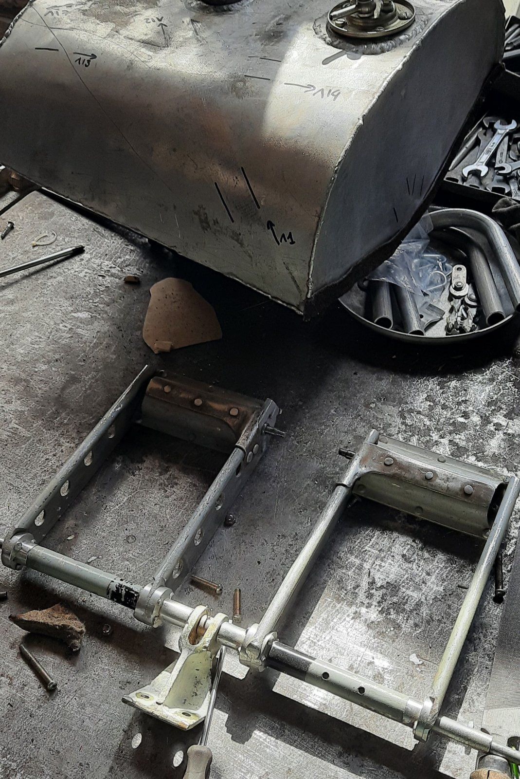

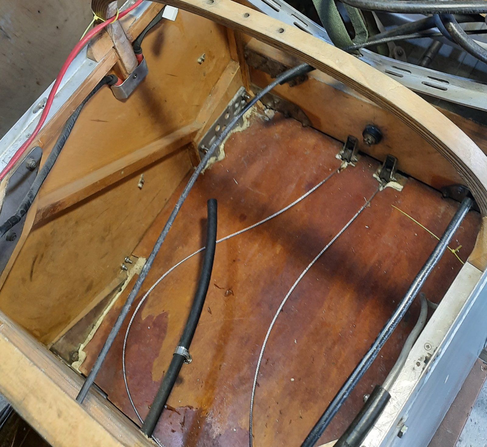

Для доступа к педалям пришлось конечно снять бензобак, а чтобы протащить новые троса, снять и сиденье.
Натяжитель был только на одном тросе и в труднодоступном месте. Его тоже не будет.
Регулировка тросов будет осуществляться по другому.

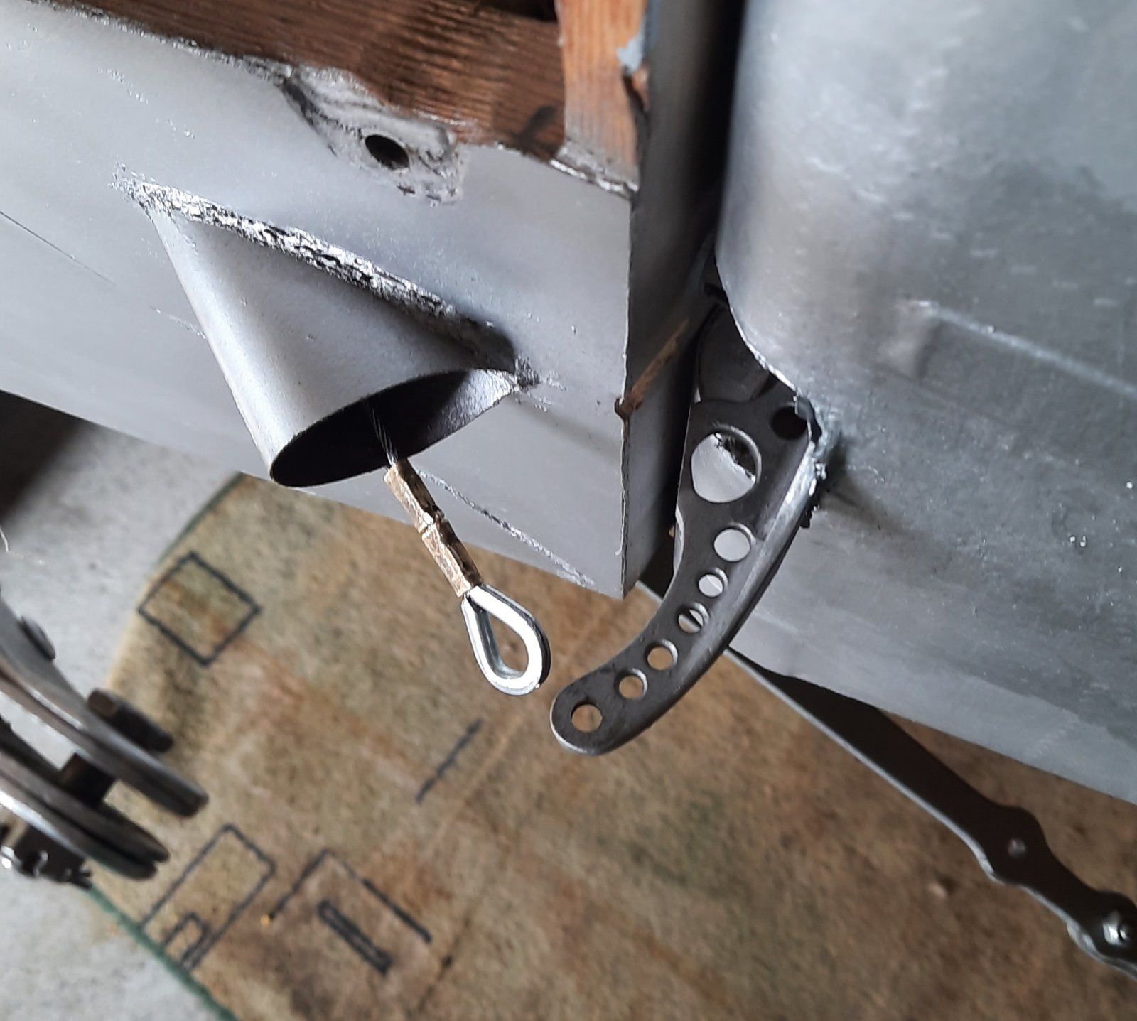

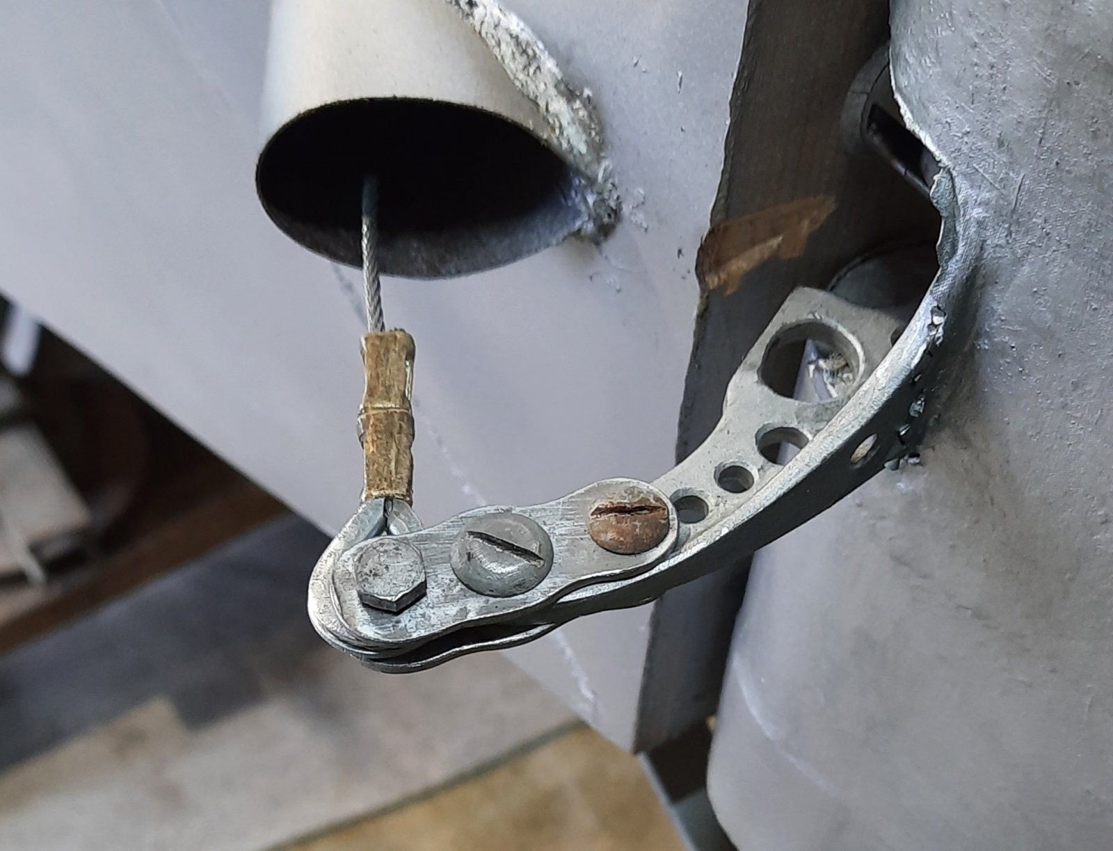

Ну вот, сегодня на улице холодно, ветренно, решил отдохнуть в мастерской. Сделал 4 пластинки из нержавейки, удлиннил плечо на качалке руля.
Получилось на 13 мм. Меньше не входил коуш тросика. Ну и значит так тому и быть.
Меньше на педали плечо сокращу. А впрочем посмотрю, прикину, может там и так оставлю.
Болтик М4 хоть и ржавенький на шляпке но авиационный, с самоконтрящейся гайкой. Потом ещё резьбу снизу малость подклепаю

Сегодня решил "отдохнуть".
Хотел было сделать новые педали, но лень победила, решил эти немного переделать.
Оказалось что точки крепления тросов на разной высоте. Все таки укорочу плечи со 180 до 115мм. Будет в самый раз.
argentavis
Я люблю строить махолёты!
Надсадил поясницу, когда кромил доски. Да тут ещё после вспашки огорода и посадки картошки добавил. Жена отправила в санаторий, наш местный.
В мастерскую. С недельку отдохну от тяжелых работ.

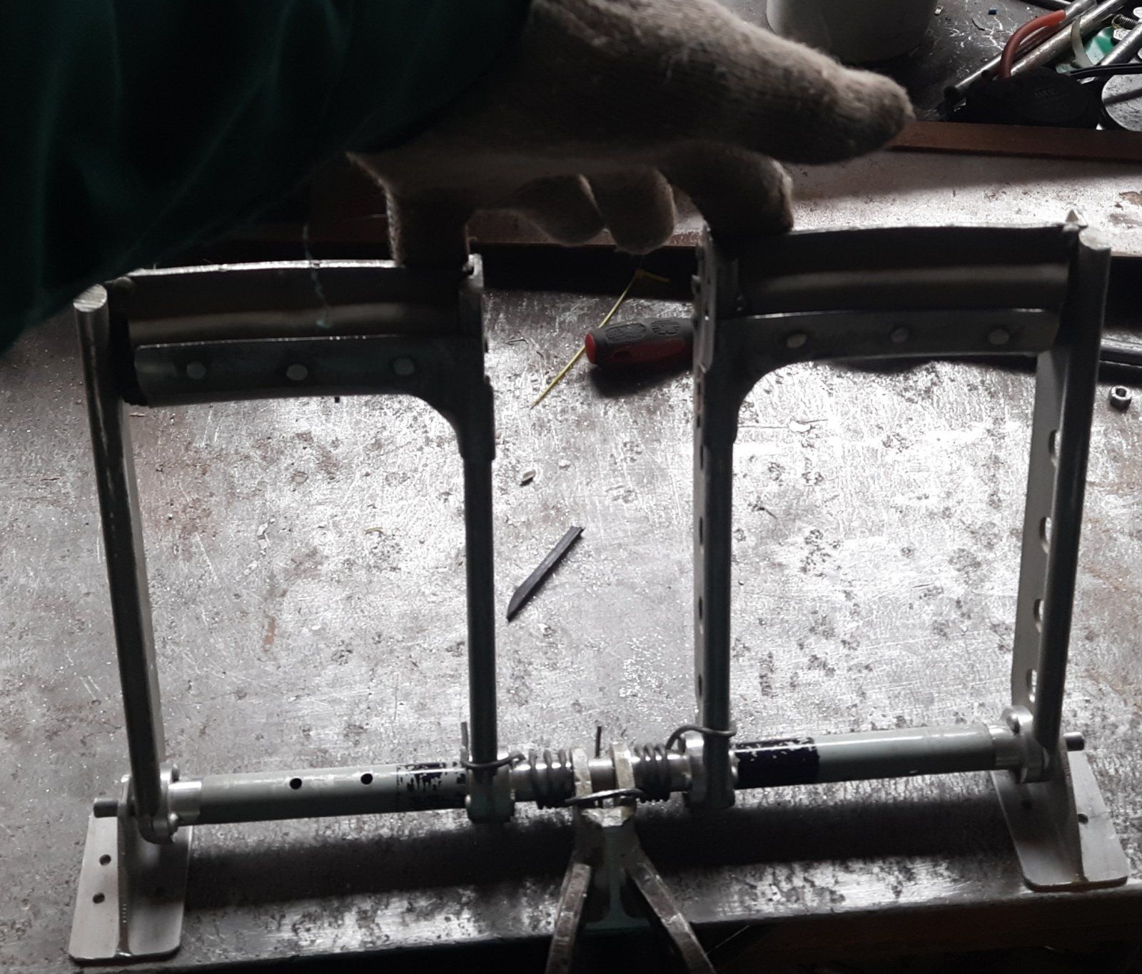

Укоротил ось педалей, чтобы вошли в пространство пола. До этого ось пронзала верхние пластины крепления моторамы.
Теперь педали будут крепиться на полу.
Сделал боковые ушки и пружину, чтобы педали поддерживали троса в слегка натянутом положении.
