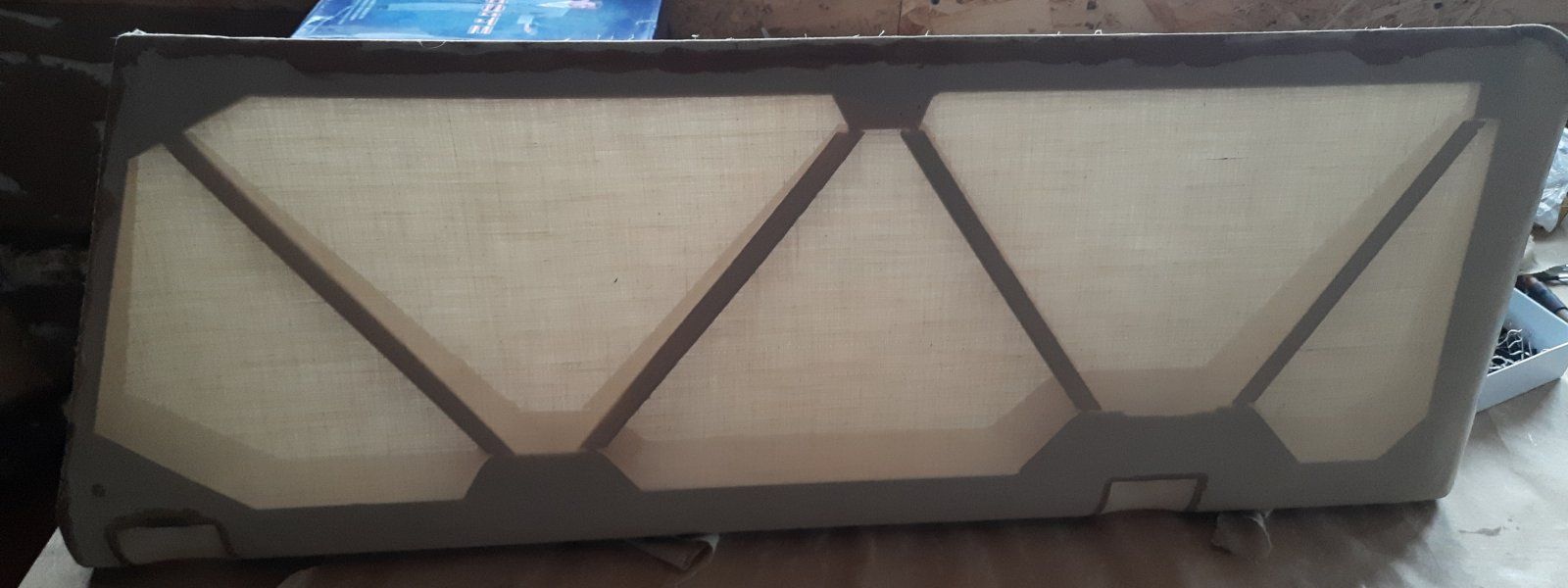

Немножко продвину ветку. С моторами пока возню закончил.

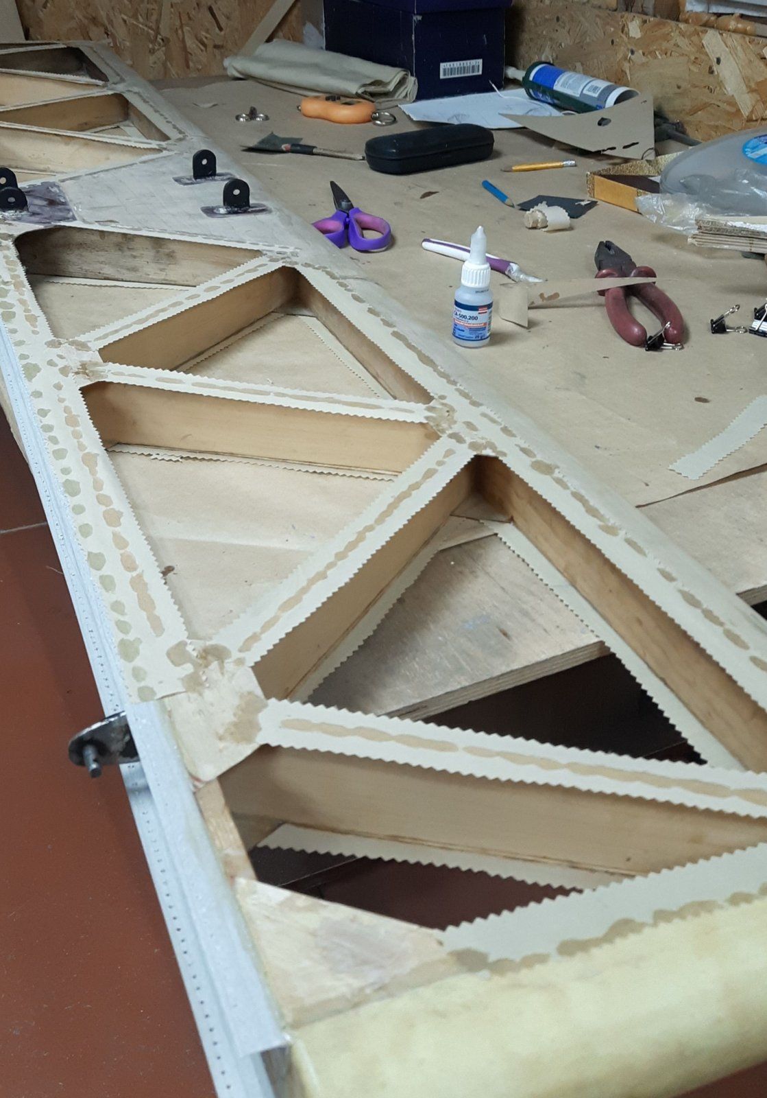

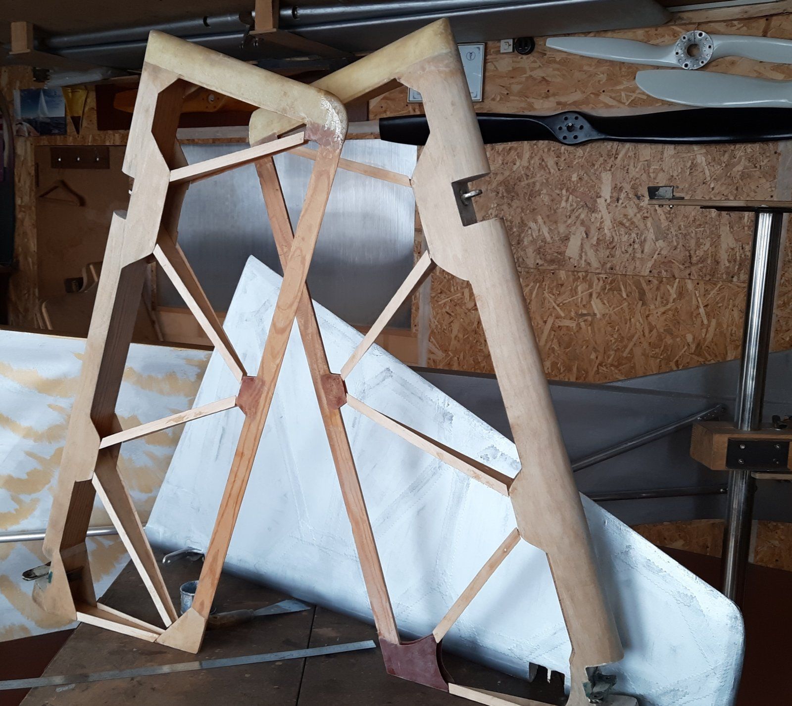

Продолжил работу по обтяжке оперения. РН готов. РВ готовы к обтяжке.
Наклеил дополнительные деревянные полоски, для расширения площади поиклеивания ткани, чтобы не заниматься прошивкой и чтобы выровнять провалы от косынок.
argentavis
Я люблю строить махолёты!

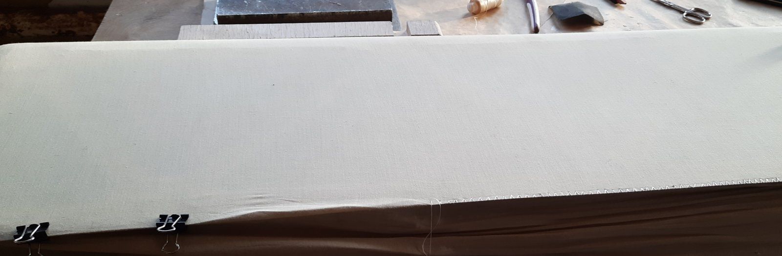

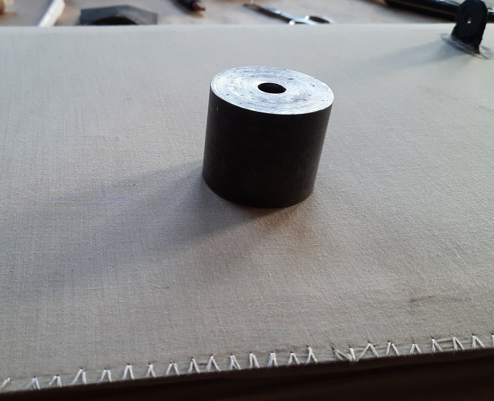

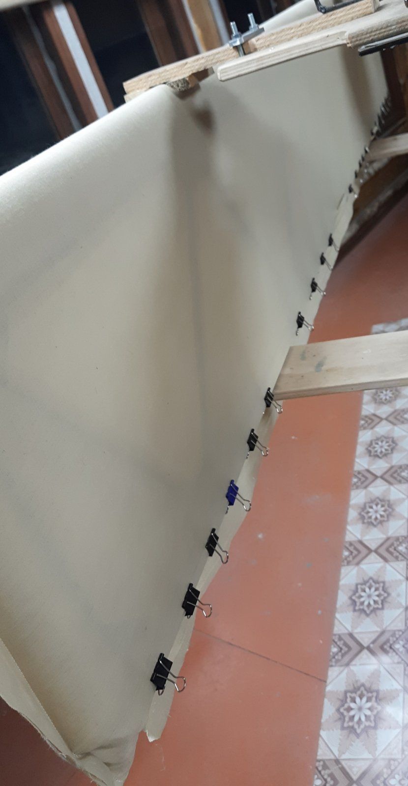

Обшивка сшита по концам и натянута на каркас. После проклейки по лобику ткань натянута в поперечном направлении и прошита. Натяжение уже, как на барабане, поэтому эмалита для натяжки нужно только пару слоев. Больше, для того чтобы заткнуть поры. Поэтому, второй слой с большим содержанием алюминиевой пудры, наносится шпателем и выглядит после этой процедуры, как металлическая поверхность.
Сразу замечу, что шпателем наносится более тонкий и ровный слой, в отличие от кисти. Поэтому вес прибавляется не много.
Каркас стаба я взвешивал. После покрытия эмалитом взвешу и можно будет посчитать вес квадратного метра такого покрытия.
Железный цилиндрик который лежит на мембране весит 440 грамм.
КВА
Владимир, концы полок на нервюрах надо было приклеить на ус к косынкам получились бы полноценные двутавровые балки жестко закрепленные.
argentavis
Если кистью мазать, эмалита примерно 4-6 слоев надо будет.
Ну так о том и речь. Первый слой только по нервюрам кистью, чтобы проклеить, второй по всей площади пропитка, а третий шпателем с алюминиевой пудрой. Там тонко получается, но ровнее чем кистью, и потом еще раз прохожу, где видно по пудре недостатки. Потом покраска или лак прозрачный, пока не решил.
Может под металл сделаю, красные звезды нарисую и будет как у КВА Ястребитель. 😁
Виктор, там смысла нет паритсья с этим усом. И так с ними возни хватало. Пилить их, строгать березу эту. Там миллиметр, полмилиметра местами.
Они только площадь приклейки ткани увеличиваю и все. Чтобы не прошивать.
Перкаль этот и так достаточно тонкий. Потом сверху полоски лепить дырки заклеивать от ниток и все равно стремная поверхность будет, поэтому и решил так сделать.
Это можно будет сделать на новом оперении, если дойдет до этого. Тогда можно будет эти полки сделать силовыми, а сами нервюры их тонкой фанеры 3 мм сделать, с облегчающими отверстиями. Тогда и вес можно будет выиграть. Но пока так ;)
argentavis

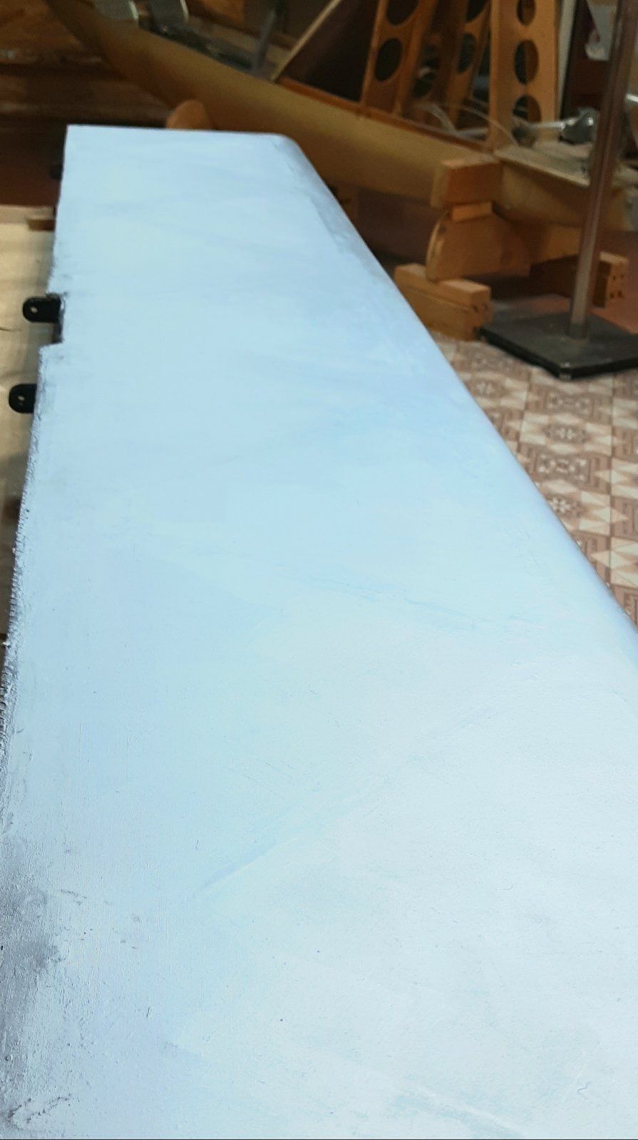

Ну вот, стабилизатор готов к покраске.
После полного высыхания всех трех слоев вес получился 2610. Каркас весил 2400.
Можно еще мелкой наждачкой пройтись и нанести слой лака НЦ-134 с алюминиевой пудрой вместо грунтовки.
НЦ-551 и НЦ-134 имеют одну и ту же основу, коллоксилин но после него можно красить любой автомобильной краской.
Решил карасить в серебристый цвет "Снежная королева", а потом прозрачный мягкий лак.

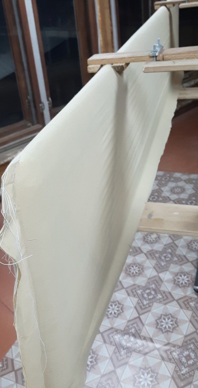

Начал обтягивать рули, взвесив при этом отрез ткани чуть с запасом на всякие подгибы.
89 грамм площадью 1,37м кв. Перкаль довольно таки легкая и тонкая. Пожтому много и не берет в себя эмалита.
