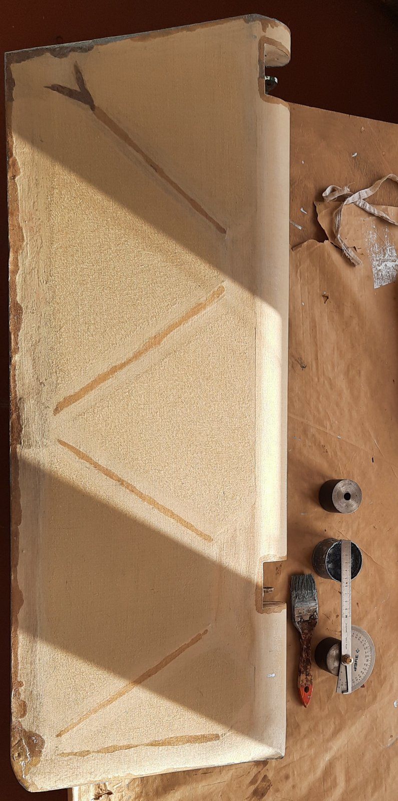

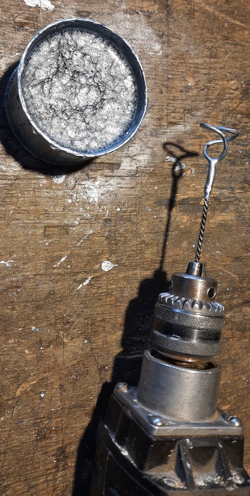

Вот этого обьема лака немного разведеного ацетоном с добавлением небольшого количества пудры и красителя (паста шариковой ручки), достаточно для одного покрытия на одну сторону РВ.

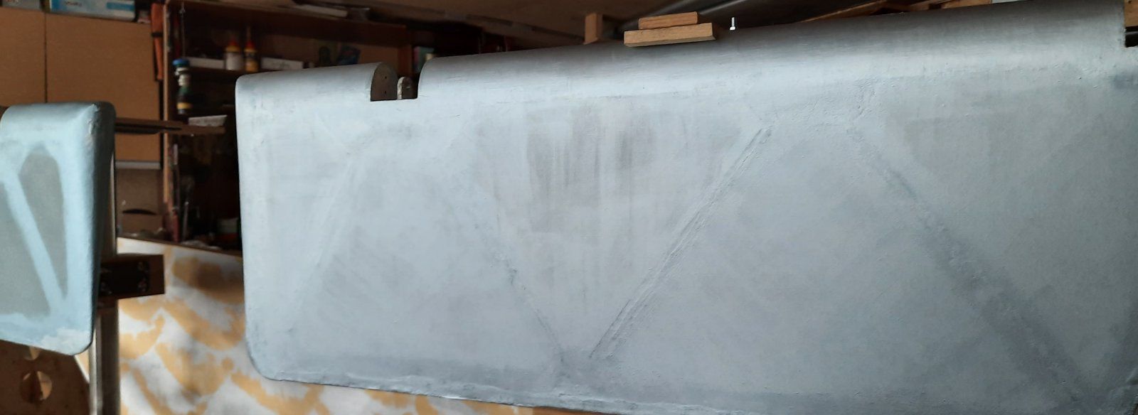

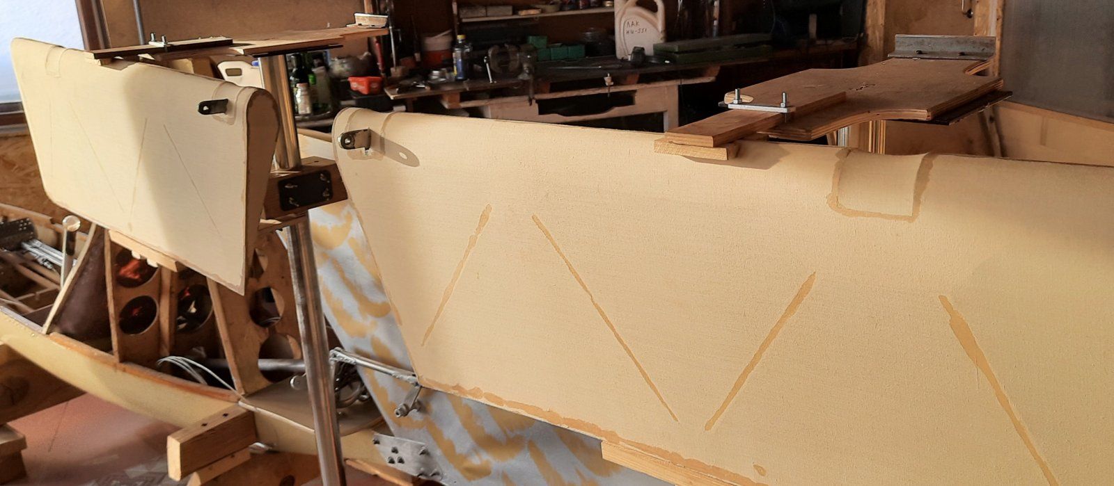

Ну вот, после первого слоя кистью уже бьют барабаны. Теперь легкая шлифовка мелкой наждачкой и второй слой шпателем, с увеличеным содержанием пудры. Сейчас взвешаю ингредиенты.
argentavis
Я люблю строить махолёты!

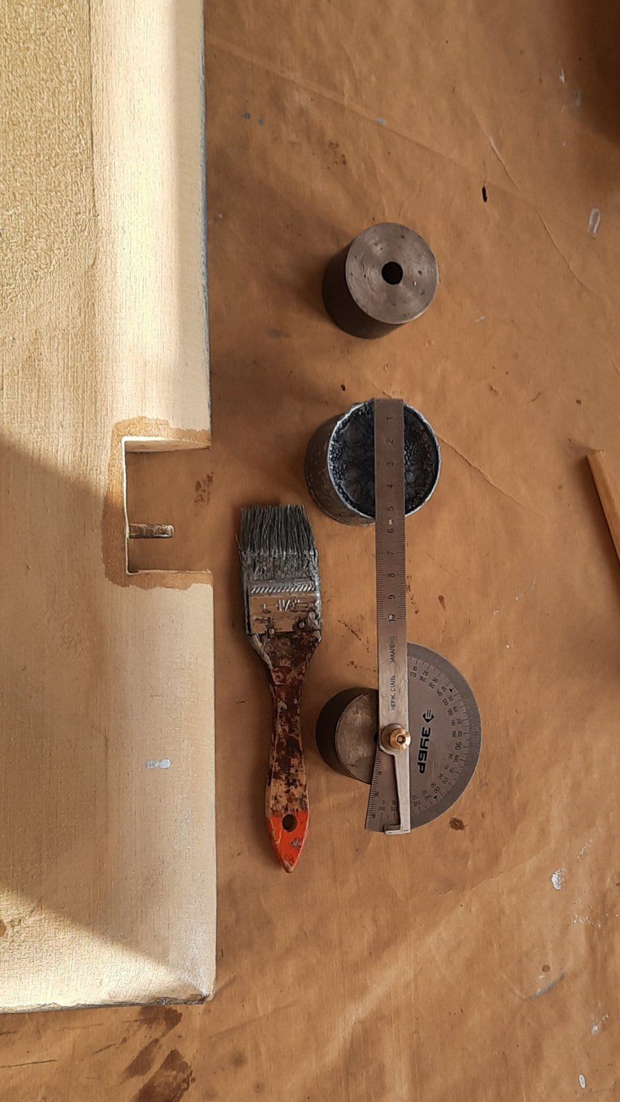

Вес слегка разбавленого лака в баночке 50 грамм.
Это баночка из под томатной пасты.
На первый слой под кисть добавляю 2 грамма пудры, а под шпатель 3 грамма.
Важно хорошо промешать смесь.
argentavis

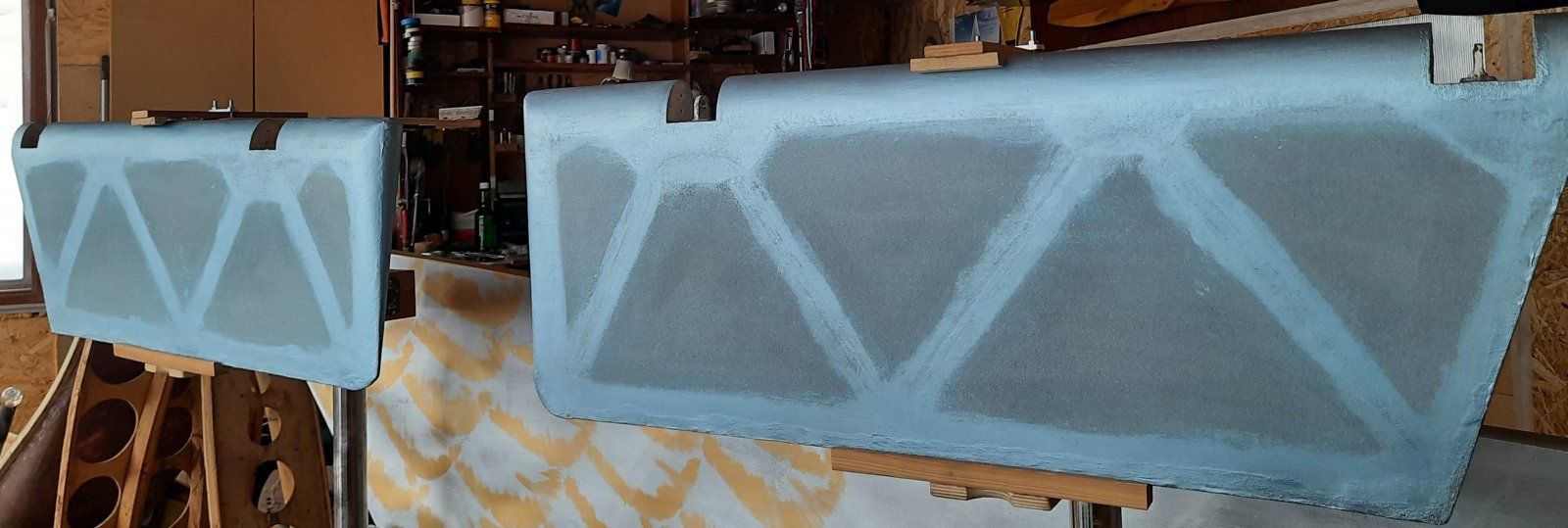

Ну и результат от нанесения шпателем, более гладкая поверхность, чем от кисти. Этот обьем уложен в несколько приемов, так как наносится очень тонким слоем. Процесс выглаживанич более медленный, и пока пройдешь до конца всю поверхность в начале уже подсыхает и видно где мало нанесено, а в баночке еще израсходована только треть.
Поэтому получается более гладкий и более равномерный слой.

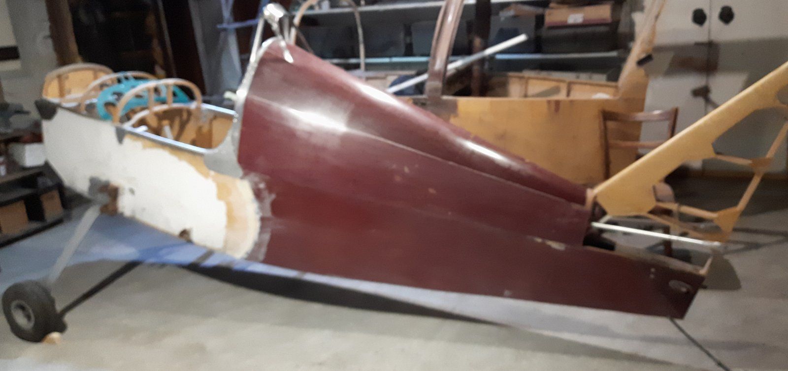

Покрасил днище и поставил на колеса.

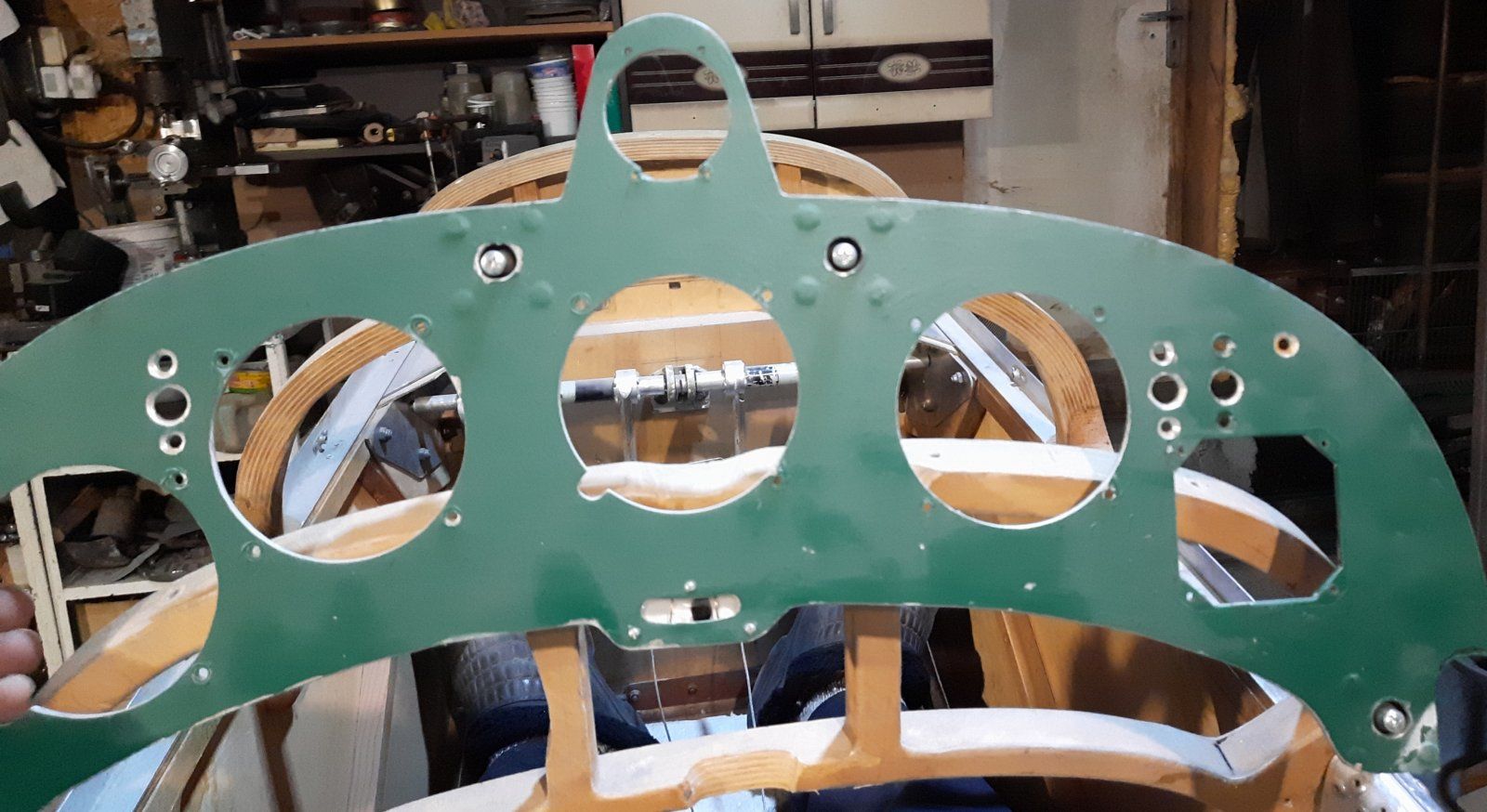

Залез в кабину примерил приборку. Поднял приборку и понял, что нужно переделывать.
На рулежке такая ширина будет обзор вперед в бок закрывать. И вообще мне такое расположение прибооов не нравится.
Но это позже.
Теперь задача обтянуть киль, шпаклевка, грунтовка, покраска бортов.

Монументально. Если переделывать приборку, то сделать ее не из 2-3мм дюраля, а из фанеры или декоративной ал.трехслойки и передний капот из 1мм фанеры или 0,3-0,5 ал. Легче и на всякий...
argentavis
Тоже думал из фанеры сделать и лаком покрыть. Наверно так и сделаю. Хотя 3мм дюраль у меня есть.
А капот буду из текстолита клеить. Удобный и податливый в работе материал и достаточно легкий. Он тоже есть у меня.

Фанеру, лицевую сторону, лучше тонкой стеклотканью, лак может растрескаться.
мир
Заблокирован
Коломна
Приборная панель из шлифованной фанеры очень проста в изготовлении. Сперва делается рамка с усилениями по углам, потом на неё накладывается сама панель. Рекомендую в местах крепления в усиленных местах заранее заложить мет. трубки. Если стеклом обтянуть будет жестко, но тяжелее и отверстия под приборы делать с учетом стекла. Другой способ вообще просто отпад. Это оклейка стеклом по 45 гр. пенопластовой модели и потом после сушки и обработки, вытравить пенопласт бензином.
Спасибо за замечание. Так и сделаю. ;)
Вот еще вопрос, на сколько необходимы амортизаторы для панели? Эти авиационные приборы так боятся вибрации, или это просто перестраховка?
Подумал сначала сделать эту панель из толстой фанеры, вместо верхнего шпангоута, но вспомнил про амортизацию панели.
Это действительно отпад!
Такую технологию точно не буду использовать.

На рулении с хвостовой опорой конечно обзор не ахти будет, на Ан-2, як-12, рп-200 и тп. у всех нужно вытягиваться с сидения, чтобы осмотреться впереди. Начнете разбег хвост поднимется все будет нормально видно, я бы не переделывал.
