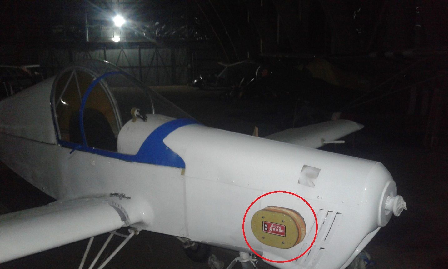

Идея хорошая, возьму на вооружение. Посмотрю фильтры, может и покомпактнее что нибудь подберу.Фильтр обычный жигулёвский , круглый
