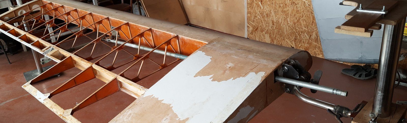

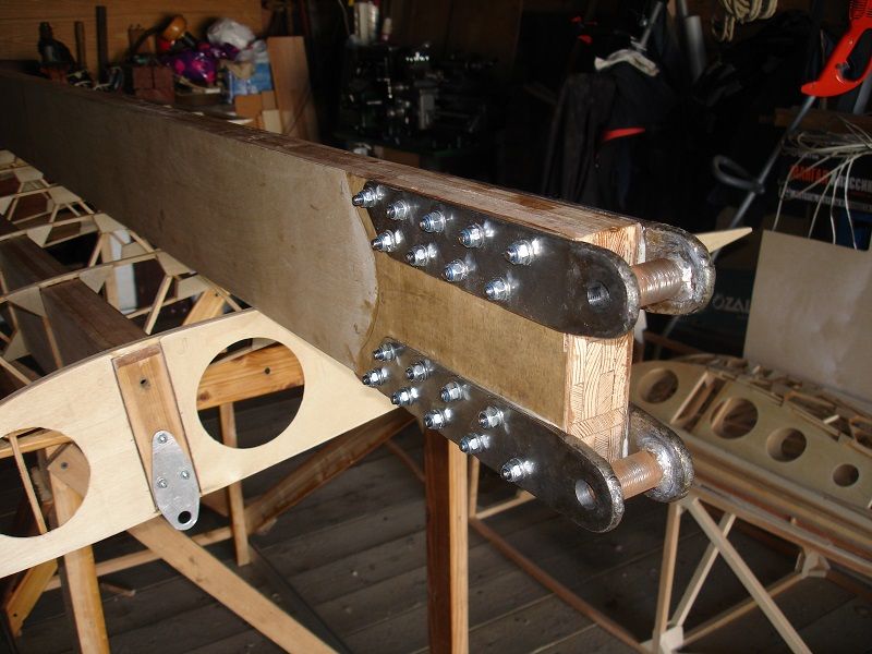

Чтобы прогреть пластину до температуры плавления припоя нужен довольно таки мощный паяльник. Но есть риск поджарить пластинами дерево лонжерона, если нагрев будет долгим. Теплопроводность конечно у стали не высокая, но она есть..
Если быстро припаять и немного охлаждать пластину у лонжа, то конечно ничего криминального не произойдет.
Чем грели спайку. Газовой горелкой, или мощный паяльник?
Пользовался сразу двумя паяльниками (обычными, не электро), т.к. одним прогреть не успевал. Процесс занимает 10...15 секунд. Паять желательно оловом, ибо третник имеет бОлее высокую температуру плавления (а может наоборот, не помню).

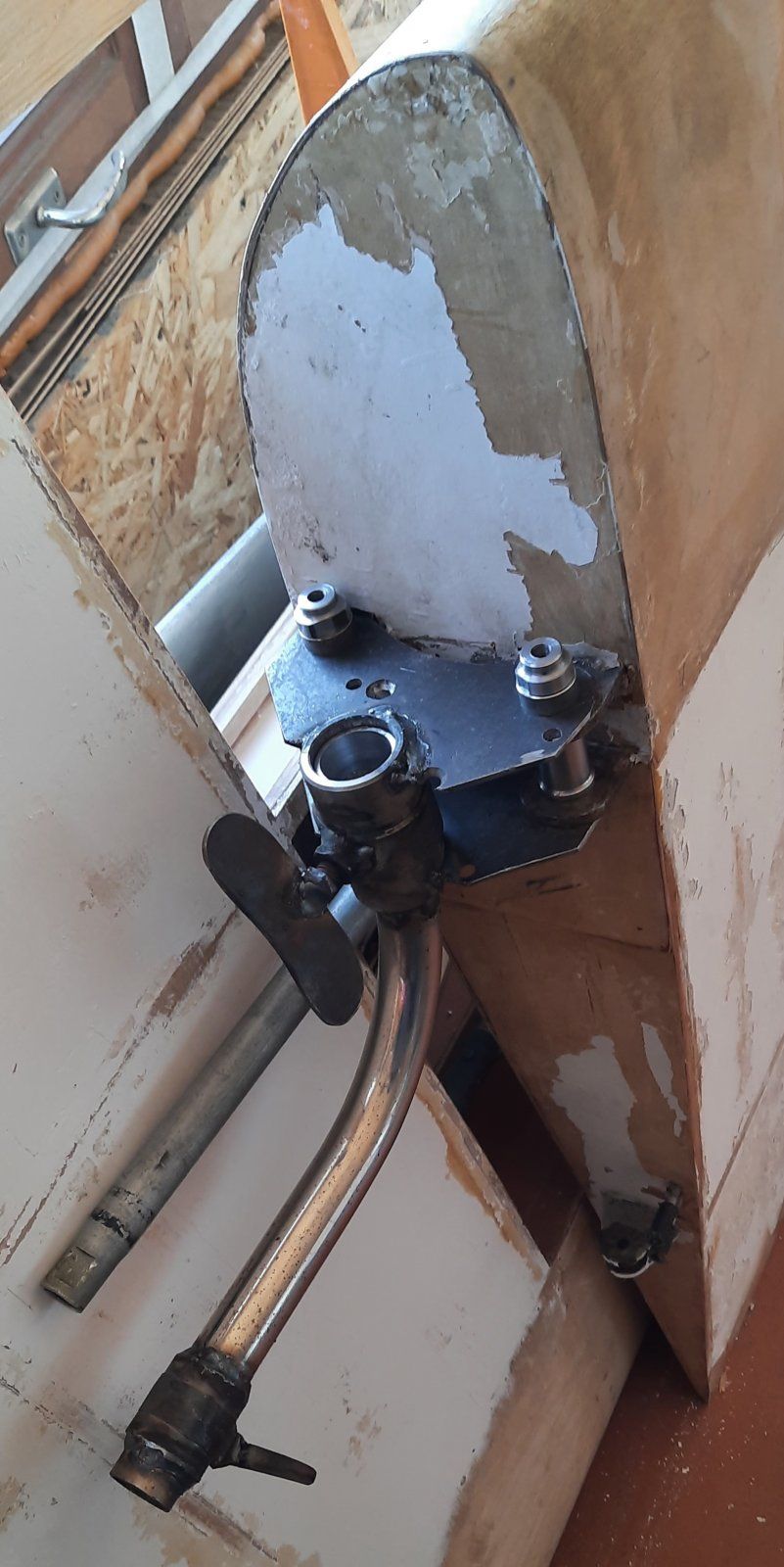

Сделал основной кронштейн на кантователь с фиксаторами. С другой стороны крыла на законцовке отверстие будет в пенопласте. Вгоню туда с клеем кусочек металлопластиковой трубки, а на второй стойке просто штырь.

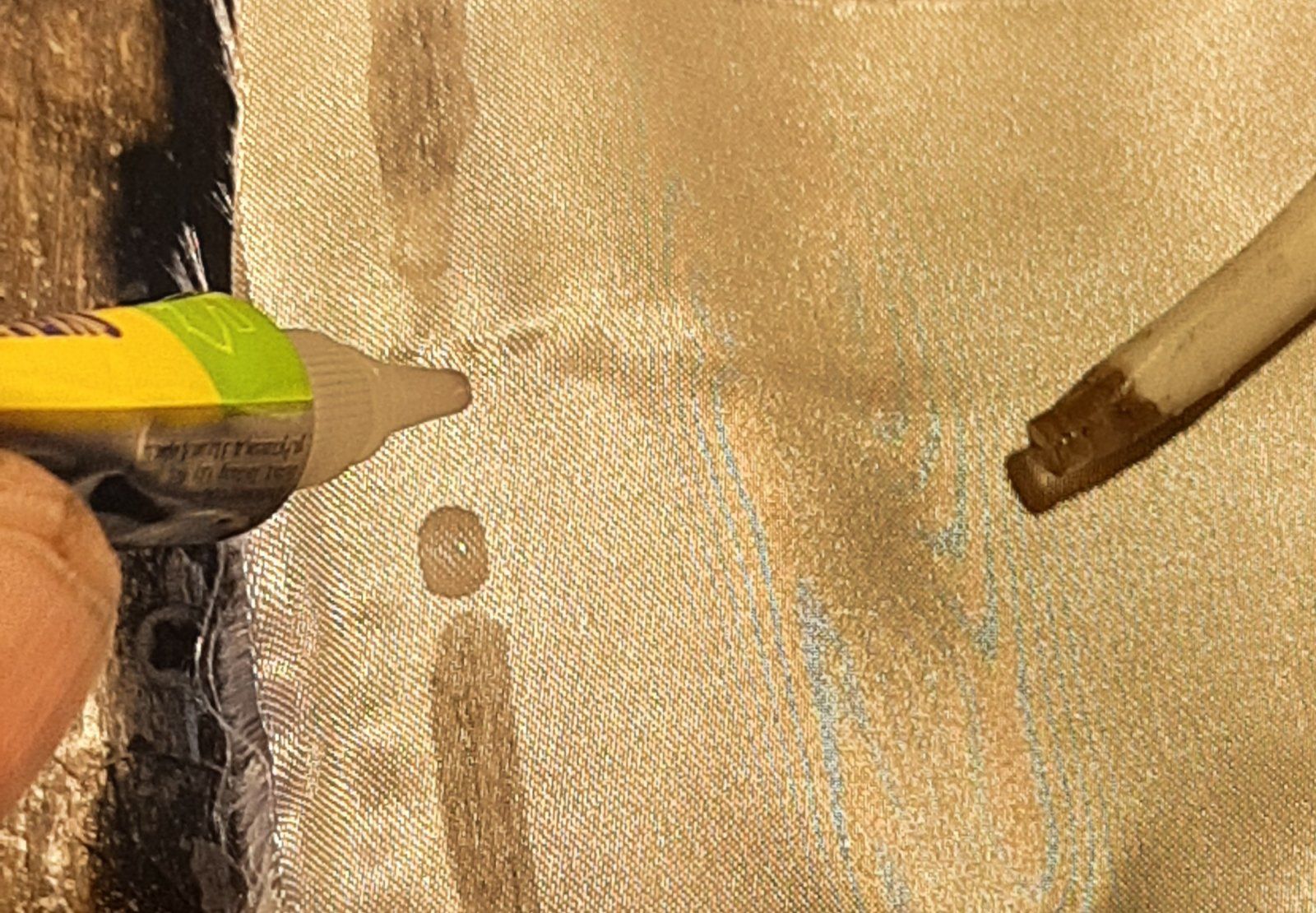

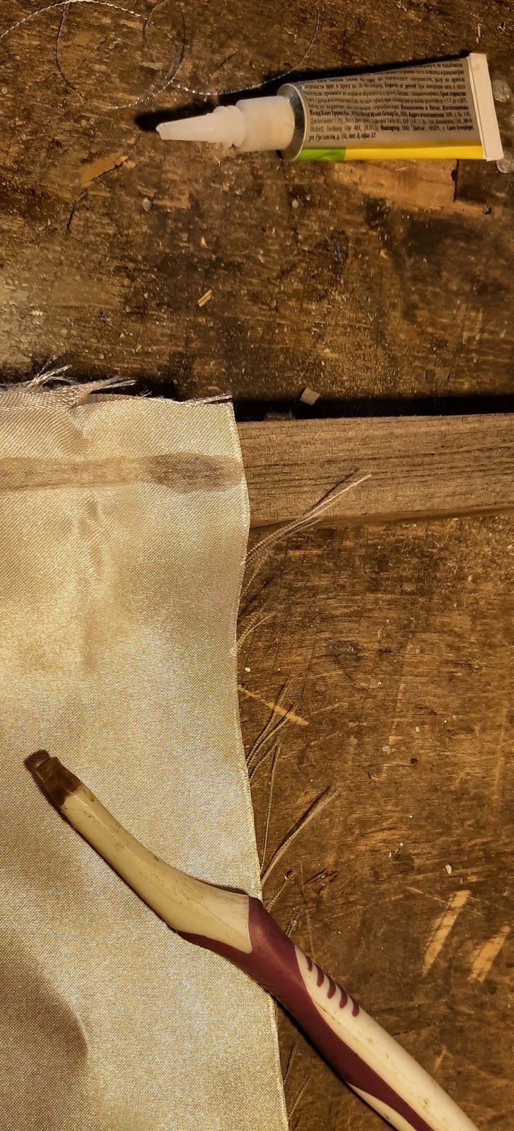

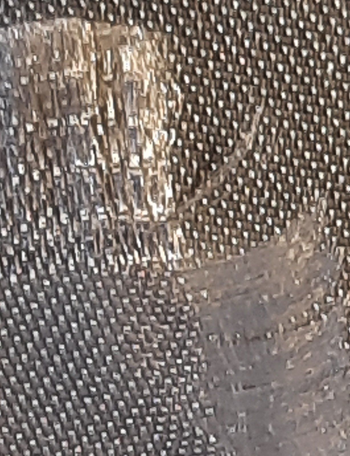

Решил немного испытать ткань, которую планирую покупать для обтяжки крыла.
Разглядывая ткань под лупой обратил внимание, что вдоль утка нитки ложатся плотнее и в этом направлении она видимо прочнее.
И неизвестно, как она тянется при температурном воздеиствии.

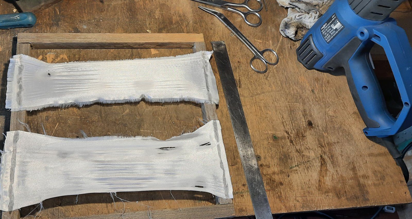

Пуская сопли и чихая склеил деревянную рамку 255х255 по внутреннему размеру.
Отрезал две полоски ткани, вдоль утка (верхний) и поперек(нижний).
Опробовал на ней свой метод приклеивания ткани, сквозь ткань до основы.
Клеится хорошо, но требунт больше клея чем перкаль. Ну это и понятно поскольку она значительно толще.
Длина отрезков на 10 мм больше длины окна.
Провис большой. Это я намеренно загрубил эксперимент. Грел феном до подплавления в некоторых местах.
Оба отрезка натянулись хорошо, но вдоль утка заметно сильнее.
Не смотря, что верхний отрезок несколько уже, пружинит он жестче.
Вывод, ткань в направлении вдоль утка прочнее и тянется лучше, что мне собственно и надо!
Располагать ткань нужно утком вдоль размаха, это будет лучше для сохранения формы поофиля между нервюрами.

А эта ткань не стекловолокно?, уж очень на ее похожая.
мир
Заблокирован
Коломна
Это похоже стеклоткань и обтягивать ей можно только твердые ровные поверхности и на смоле.

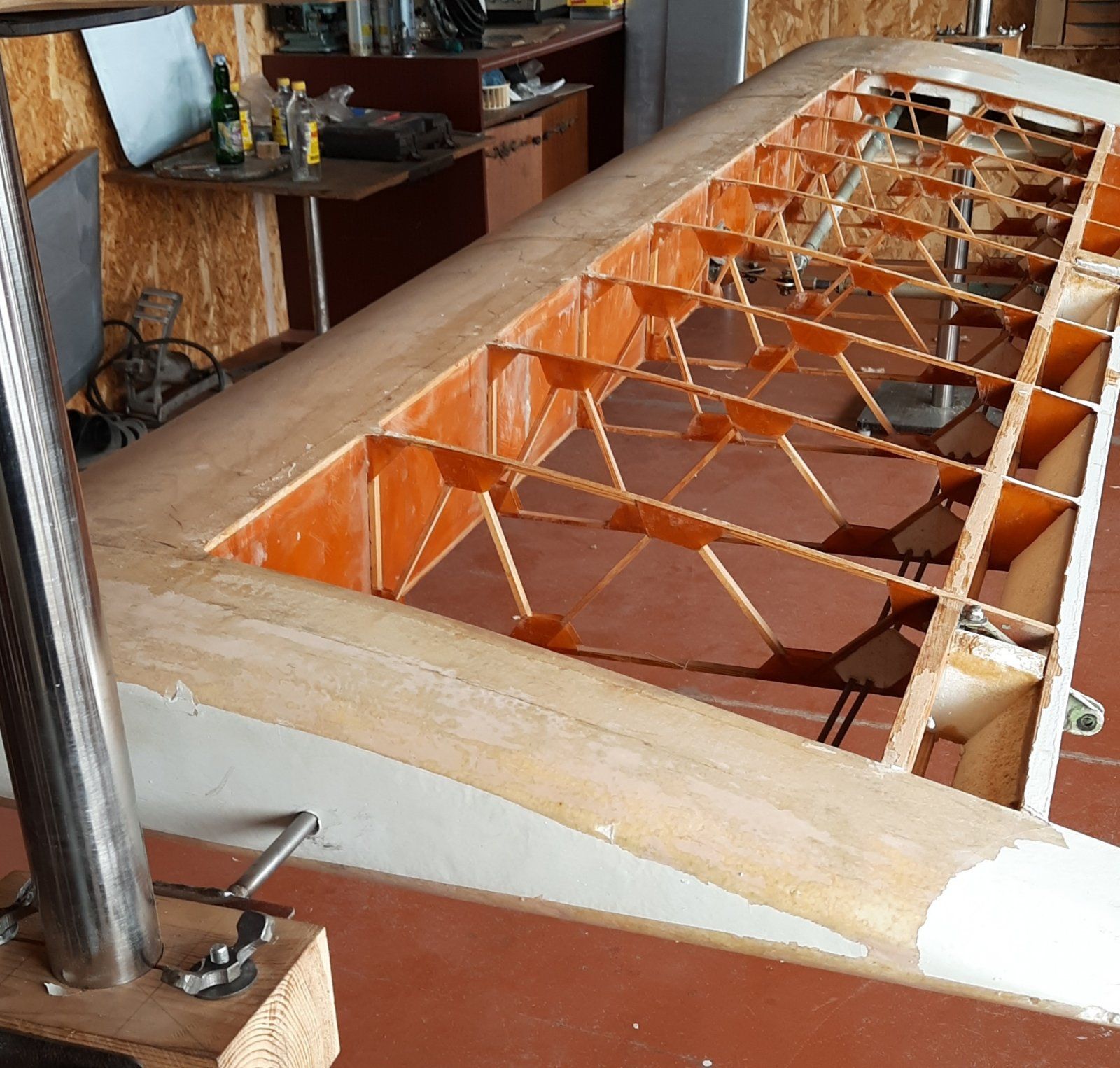

А пока буду по тихоньку готовить крыло к обтяжке.

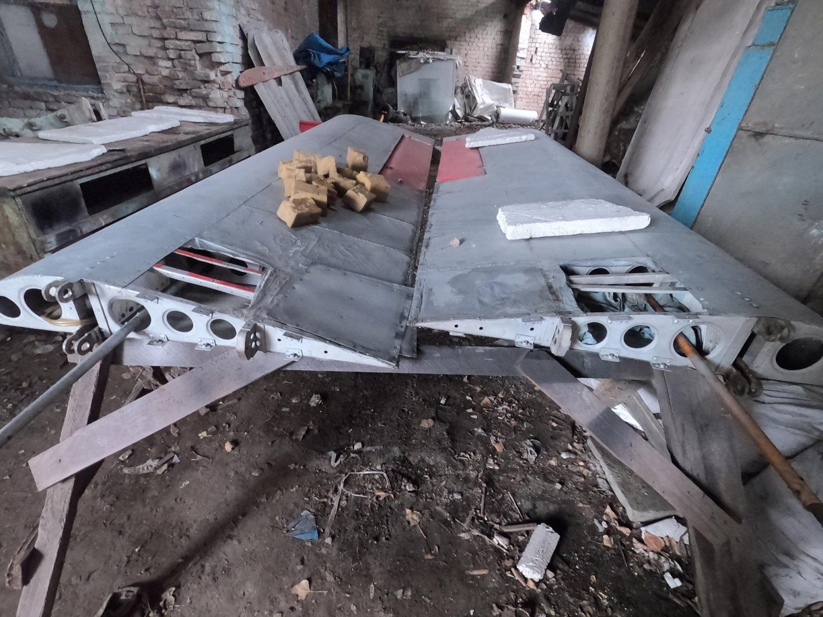

До обтяжки удобней провести испытания крыльев на прочность - все будет видно.
Нам пришлось вскрывать окна, чтобы видеть, как ведет себя лонжерон.
А разве стекловолокно можно термофеном натянуть?
Нет конечно. Это синтетика. Подкладочная ткань. Ее используют для внутренней подкладки для верхней одежды.
Ой, нет. Испытаниями не буду сейчас заниматься. Надо сделать к лету самолет. Да и негде пока испытывать. В крайнем случае, если до этого дойдет ваш вариант на готовом самолете вполне рабочий.
Да и судя по тому как сделан лонжерон он свои 3,5 же выдержит.
Боковые стенки лонжерона из стеклотекстолита, все сделано руками из плеч.
В корне по 3 мм с каждой стороны, на конце 1. Размах стандартный, по чертежам и расчетам из МК.

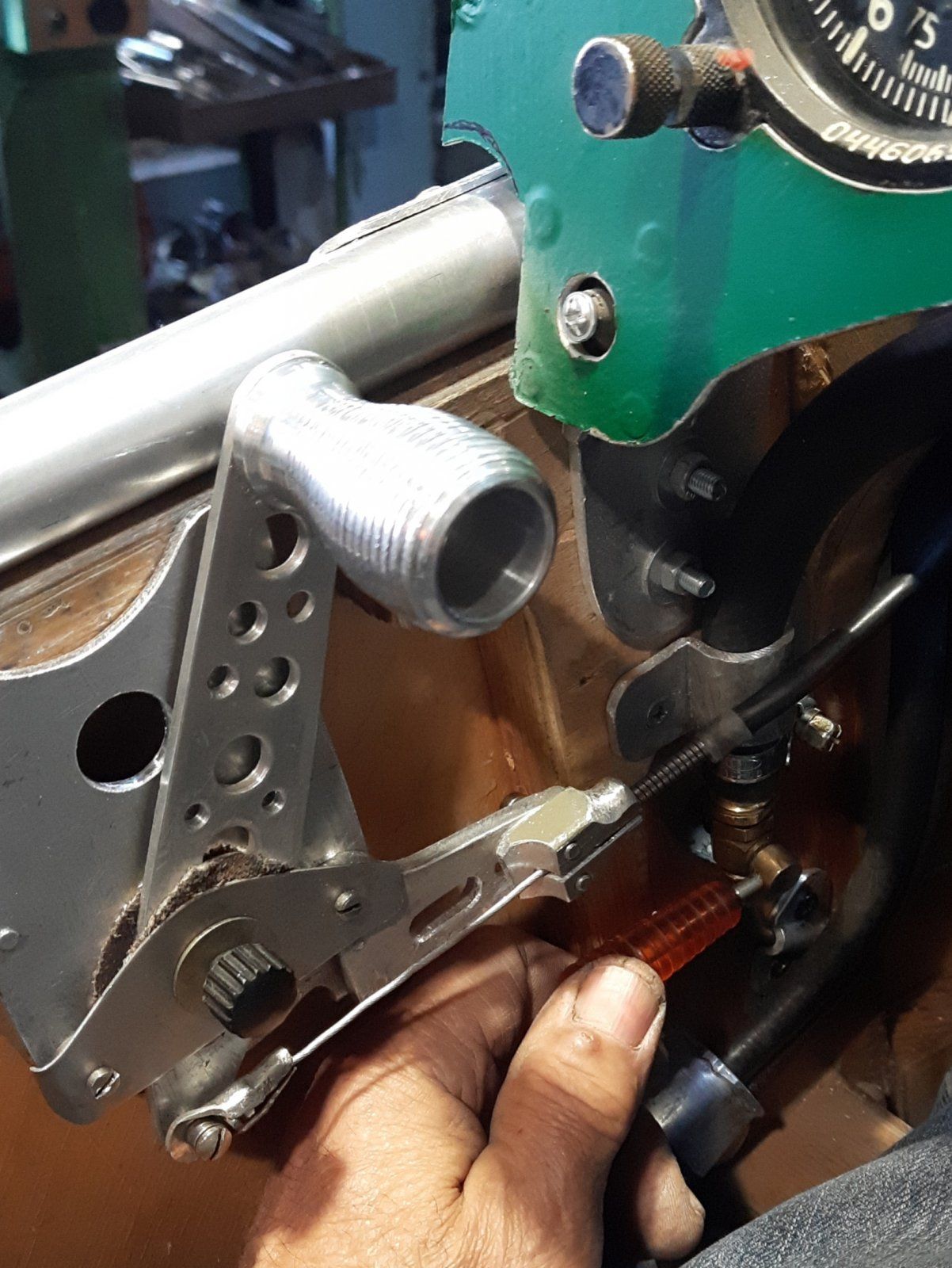

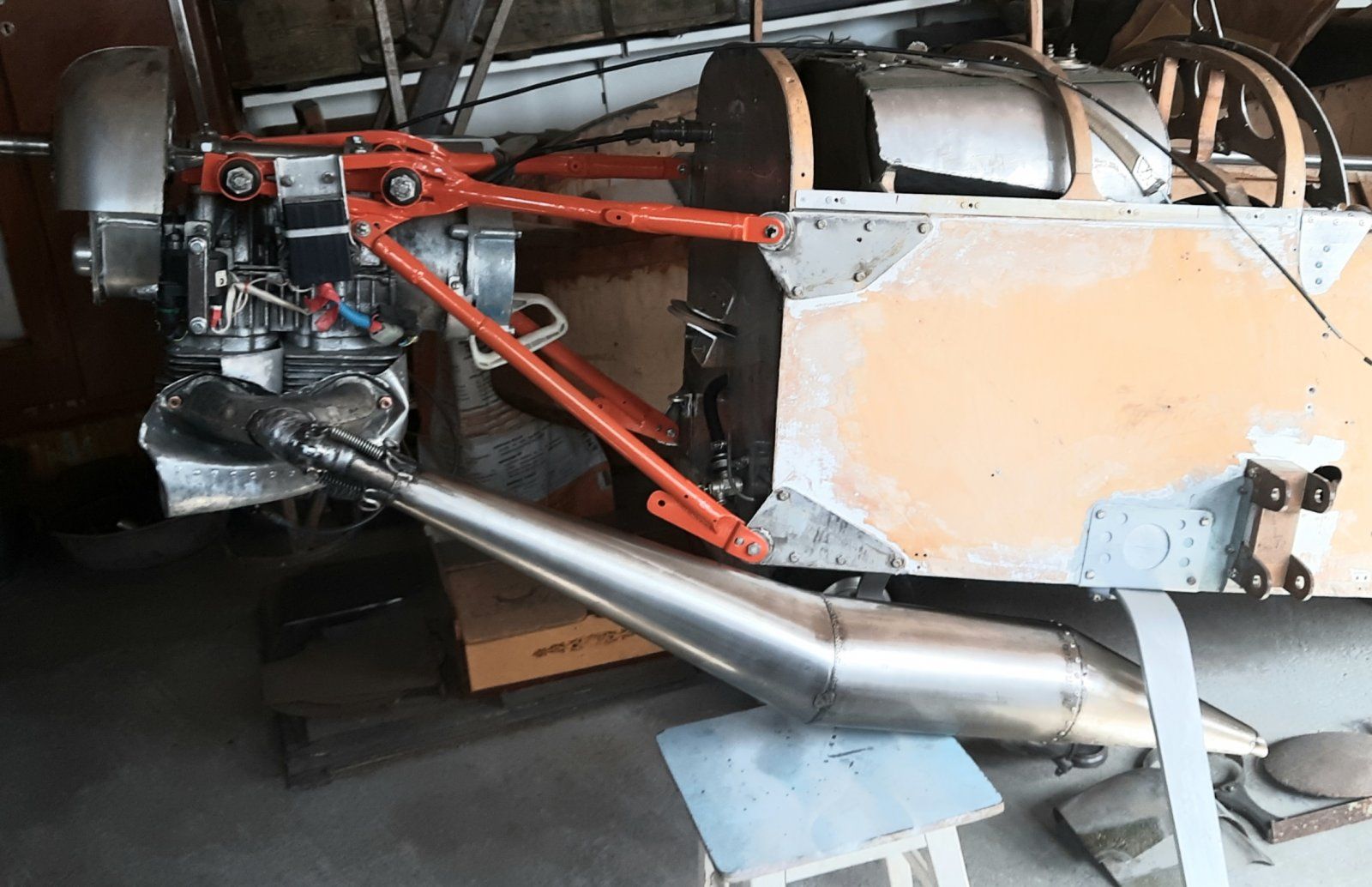

Переварил выпускной коллектор, повернув выпуск назад на 90 градусов и вниз на 12, чтобы поставить резонатор напрямую на коллектор без переходного колена и исключить лишний стык.
Поставил приборы, сделал новый пожарный кран.
Собрал топливную систему, доделал и установил РУД.

Выхлопная труба расчётная или на обум сделана ? - но красиво и правильно , что вывели из капота .
argentavis
Я люблю строить махолёты!
Расчетная. Инженер моторист из УМПО рассчитывал. Я уже юзал его на безредукторном буране. Процентов на 15 прирост тяги получил по сравнению с простой банкой.
В хвостовом конусе встроен глушитель, который начинается внутри цилиндрической части.
Где то с половины ее начинается острая часть конуса и за 20 мм до конца цилиндра его основание по кругу которого ряд отверстий. Это отражатель такой.
А дальше глушащий элемент, который вставляется и садится на вытяжные заклепки.
При желании, можно их высверлить вытащить элемент прочистить и вставить обратно.
Работает достаточно тихо.
Винт работает значительно громче.

По сути это у Вас резонансная труба, но прирост мощности они дают в очень узком диапазоне , как правило их считают на макс взлетный режим, много при этом будет зависеть от подобранного винта.
