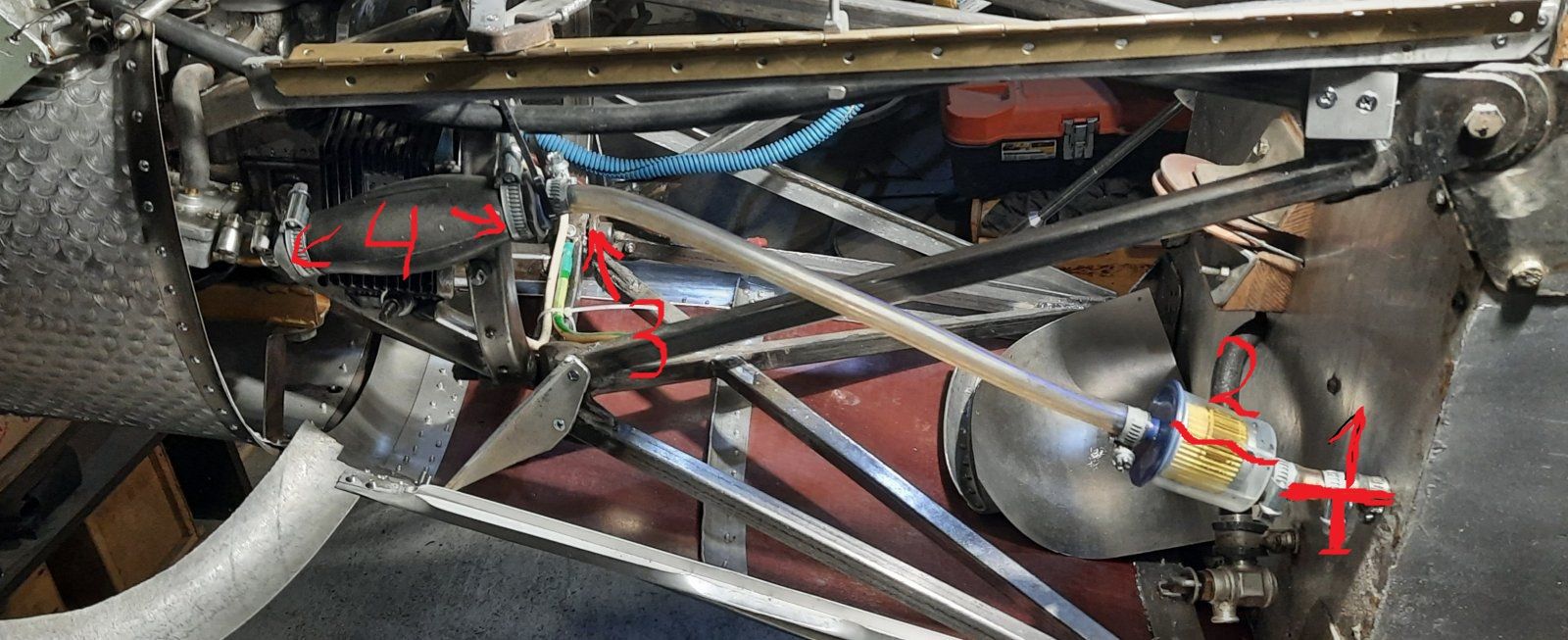

Привет Братия 🙂
Я тут порисовал немного.
Там где адын, я так понимаю это самая нижняя точка. Там будет скапливаться вода. Там клапан должен быть для слива. 2. Фильтр, в таком положении будет заполнен ровно наполовину, так как сверху будет стоять воздух. Соответственно , наполовину будет работать. Так как бензин с маслом, масло покрыв части фильтрующего элемента, воду уже не пропустит, что может закупорить систему и очень сильно испортить настроение.
3. Тут перегиб шланга и соединение с грушей, здесь тоже будет стоять воздух.
4. ЭТОТ ГРУЩ, почему то всегда сосет воздух, на соединениях и клинит клапана, и чтобы подкачать, ее нужно постоянно трясти. И нафига она вам под капотом? Поставьте на панель современный насос от снегохода, запаралелив с топливной.

Привет Братия 🙂
Спорить не буду, ушел спать.😉
Сечас этого ничего уже нет. Просто шланг от щтуцера медной ма.гистрали до бензонасоса
