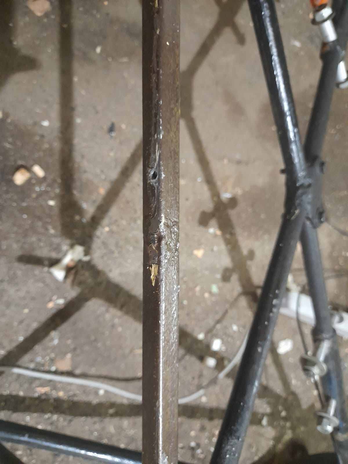

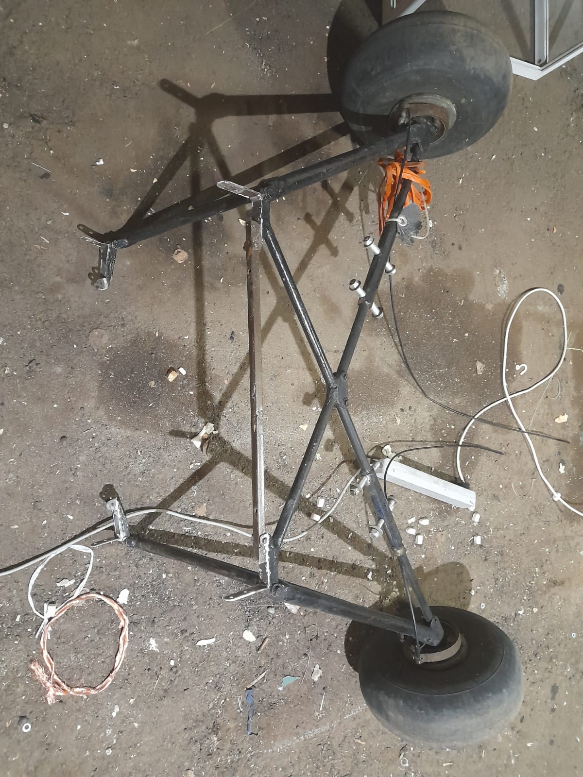

Снял пирамиду шасси. Вся она держалась на двух болтиках м6 и одном м5 по передней точке крепления и двух м5 по задней... Ах да еще 4 самореза=)) перемычка сращенная уже вполне знакомым методом и залита краской. Все это было тупо прикручено к фанерному полу, потому и гуляло почти свободно. Такое шасси не выдержало бы и простых пробежек... Есть небольшая вероятность что сама пирамида варена не Коломенскими суперспецами, надо счистить краску посмотреть.

Укажите размеры трубочек и вес всей пирамиды с колёсами и без? Проверьте живые ли трубки,на болгарочку возьмите бу или новый лепестковый диск на 60..80... и прошлифуйте. Швы обстучать молоточком отбив шлак и посмотреть провар ,если всё живо ,обварить ,шасси считайте есть у вас. На фюзе если будете доделывать то приклеить бобышка и закосынить,ничего особенного. Есть вопрос о моральноустойчивости у вас к этому аппарату. Потому что со стороны это смотрится и читается как плач Ольги у открытых ворот. Мы поняли что там шаловливые умелые ручки пошуровали . Это уже рройденый этап. Давайте будем смотреть без нытья и работать по делу. Посмотрите на Яблокова,всё тшательно проверяет и восстанавливает СЕРИЙНУЮ машину,как он говорит из овна делает конфетку.Мы правда не видели какое оно овно было,но обещает показать))).но по его работе довольно приличное количество работ...
Ну и конечно покажите консоли отодрав хоть с одной стороны ткань,потому что этого будет вполне достаточно отревизировать и даже отреставрировать ,если консоли живые . Ну и протестируйте их на прочность как вам настоятельно рекомендуют и советуют)).

Что имею в сухом остатке на данный момент. Бак почти дырявый хоть и новый и сваренный специально под этот самолет(умудрились угробить даже новую покупную деталь) пирамида шасси условно живая+два колеса. Проданный прицеп за 20тр. Платформа прицепа которая сгодилась лишь на верстак, хватило точнехонько, фанера пошла на столешницу. Приборы, которые стоят в р-не 1500р за штуку(работоспособность неизвестна) высота вариометр и скорость. Пвд даже на этом самолете не было. Небольшое количество качалок и тяг, благо они взяты с серийной техники и вроде даже функционируют. Компас бычий глаз(ки-13), работает как-то через раз. Киль живой но содрал обшивку для осмотра, собственно там и нечему неправильно быть сделанному пять нервюр труба да реечка на кромку. Стабилизатор вроде тоже живой, но надо менять все вилки и продумывать заново узел цпго. При осмотре консолей видно такое же похабное исполнение, до вскрытия еще не добрался. Фюзеляж точно проще выкинуть, пока снимал пирамиду отвалилось приличное количество палочек, видно что не проклеено было совсем. Собственно и все. По мотору отписался выше.
