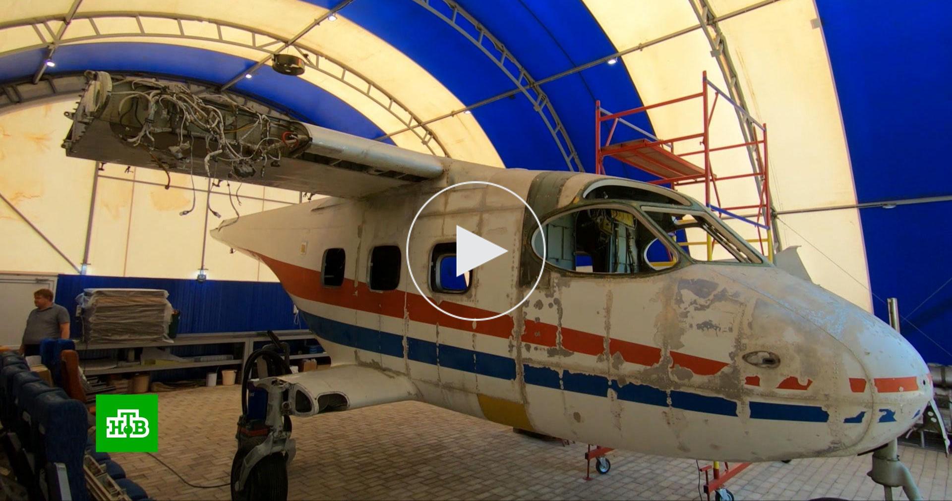

Восстановление Ан-14 "Пчелка" г. Белгород
Целью данного проекта является восстановление этого Ан-14 до летного состояния...

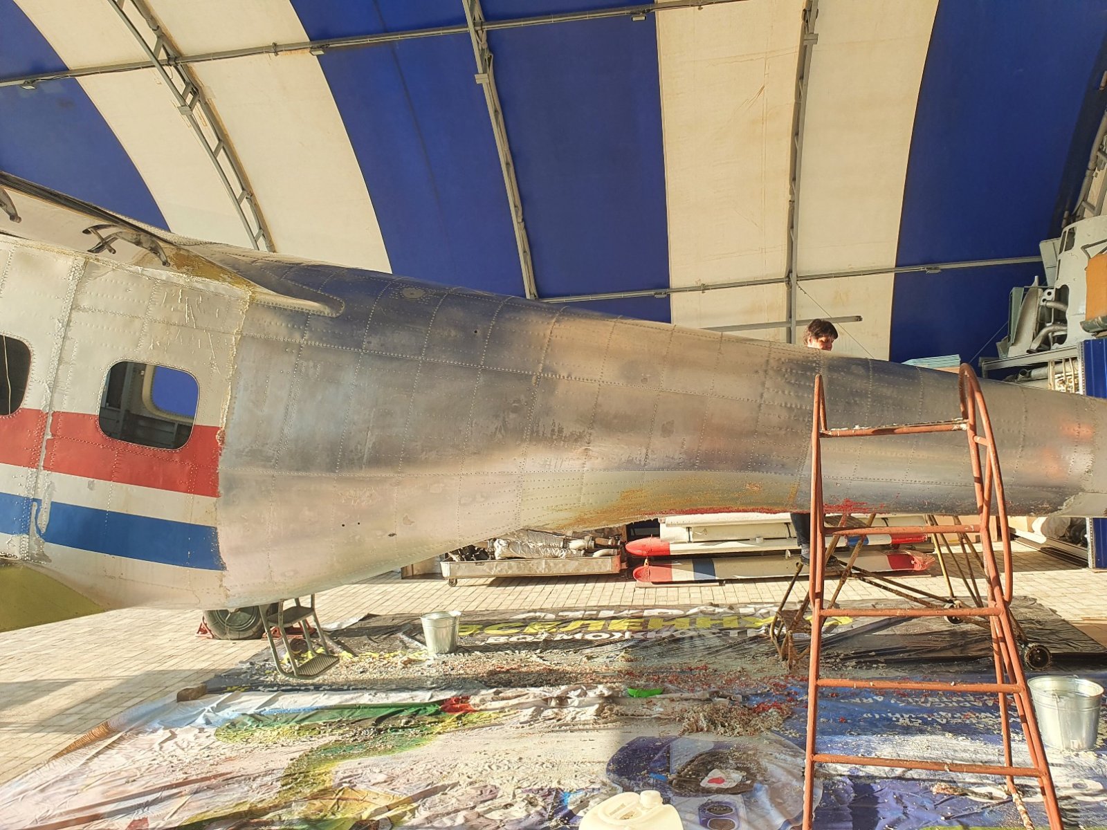

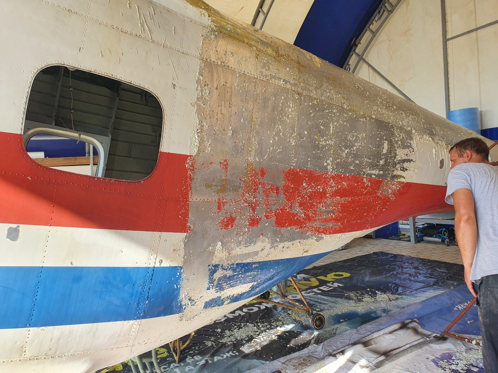

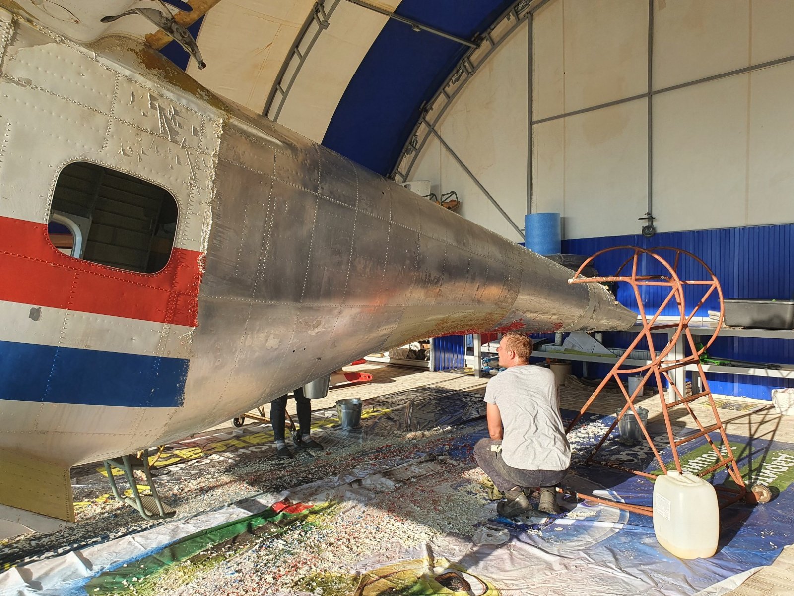

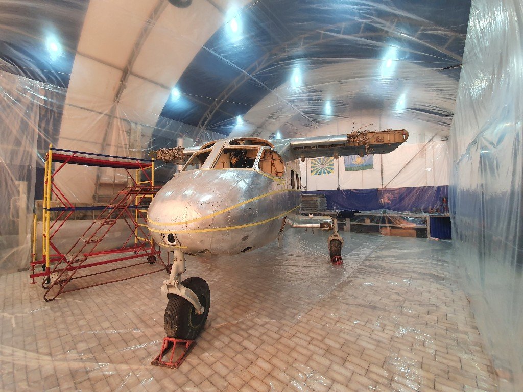

Ремонтный паспорт это дело хорошее, но слишком хлопотное и для получения СЛГ в моем случае не особо нужное. Большую часть работ я делаю сам, обязательно фотографирую что сделано. Если привлекаю специалиста по каким-либо работам, то все тоже тщательно фотографирую, до, в процессе и после. По фоторгафиям потом могу расписать все что угодно, что делали как чем и т.д. По будущему получению СЛГ мы пошли немного по другому пути, я договорился с организацией, которая будет делать СЛГ, эта организация ведет надзор по выполняемым работам, им предоставляется подробный фотоотчет с пояснениями, если необходимо, организация вносит изменения в технологию выполения работ.
План работ объединенный с дефектной ведомостью я составил с самого начала, но когда начинаешь что то делать добавляется большое количество скрытых косяков, если одному это все расписывать, то самолетом некогда будет заниматься. План работ (обычный листик а4) у меня приклеен на самолете снаружи, в нем вычеркиваются пункты по сделаным работам или вносятся пункты по работам которые по каким либо причинам сделать сразу полностью не получается. Отдельно веду список по необходимым закупкам материалов, и список по узлам и агрегатам отданым на ремонт на сторону.
Я уже восстановил несколько самолетов и для себя уже отработал методику проведения ремонта, в какой последовательности что делать чтобы одно другому не мешало и ничего не пропустить.
Самое главное это наличие литературы по самолету Ан-14, ее наличие снимает все возникающие вопросы, на любой вопрос есть ответ в книгах.

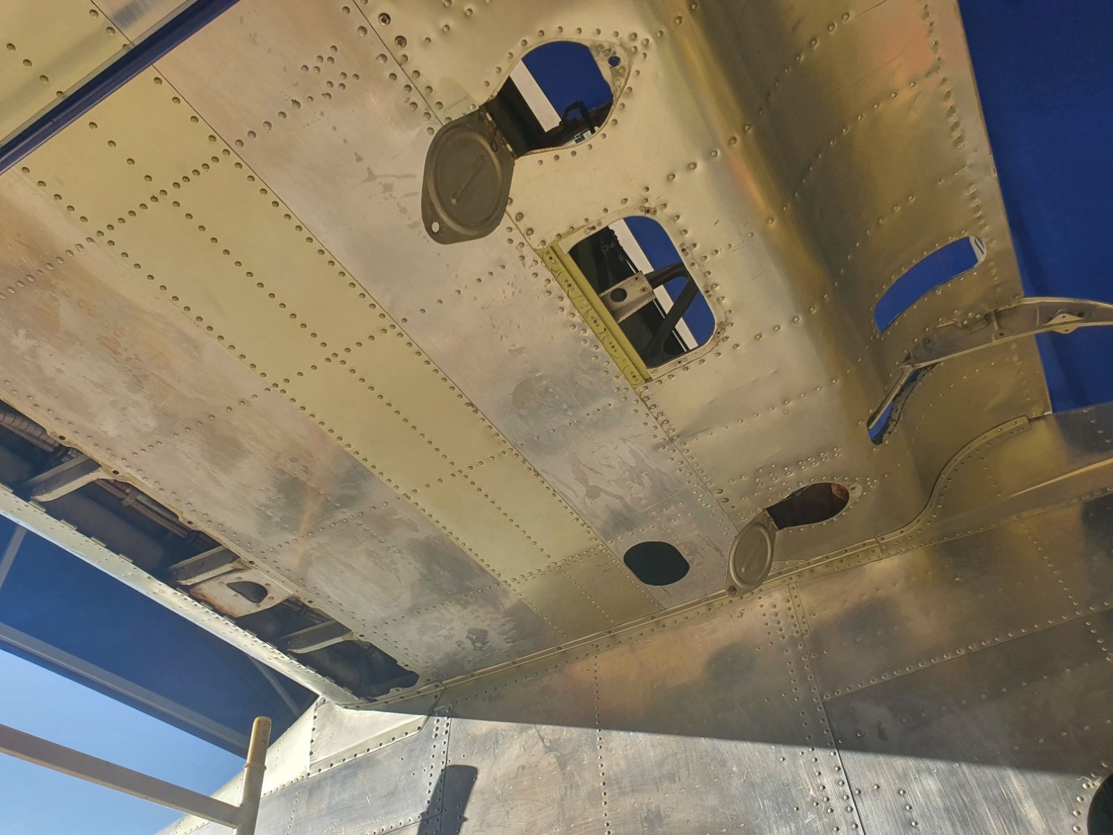

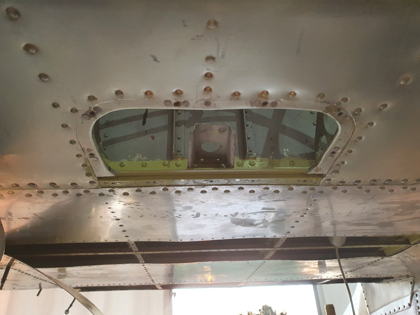

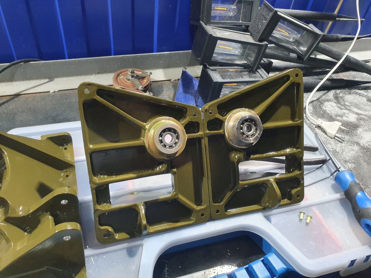

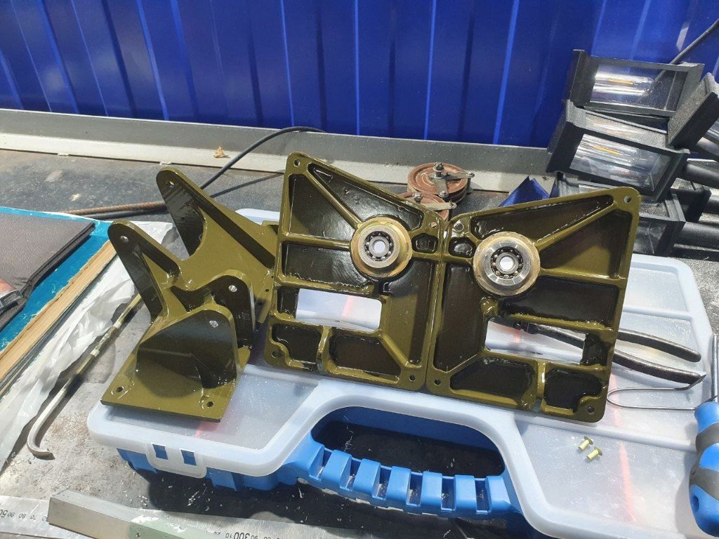

Расклепали центральные илюминаторы, наверное из за размера правильнее сказать окошки, заклеили шумоизоляцией, и собрали обратно, на фото готовый вариант не заснял, есть только собранный на фиксаторах, ну и так все понятно.
