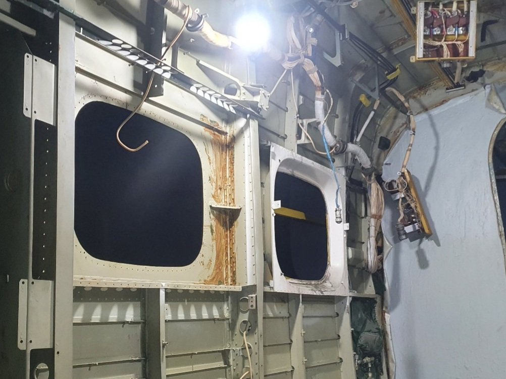

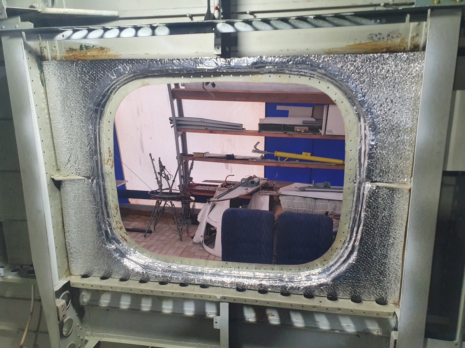

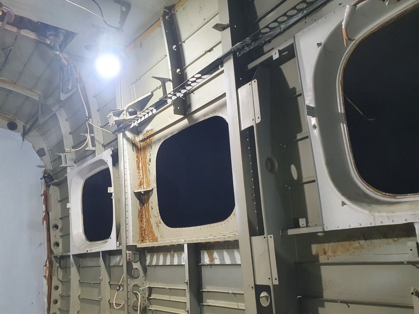

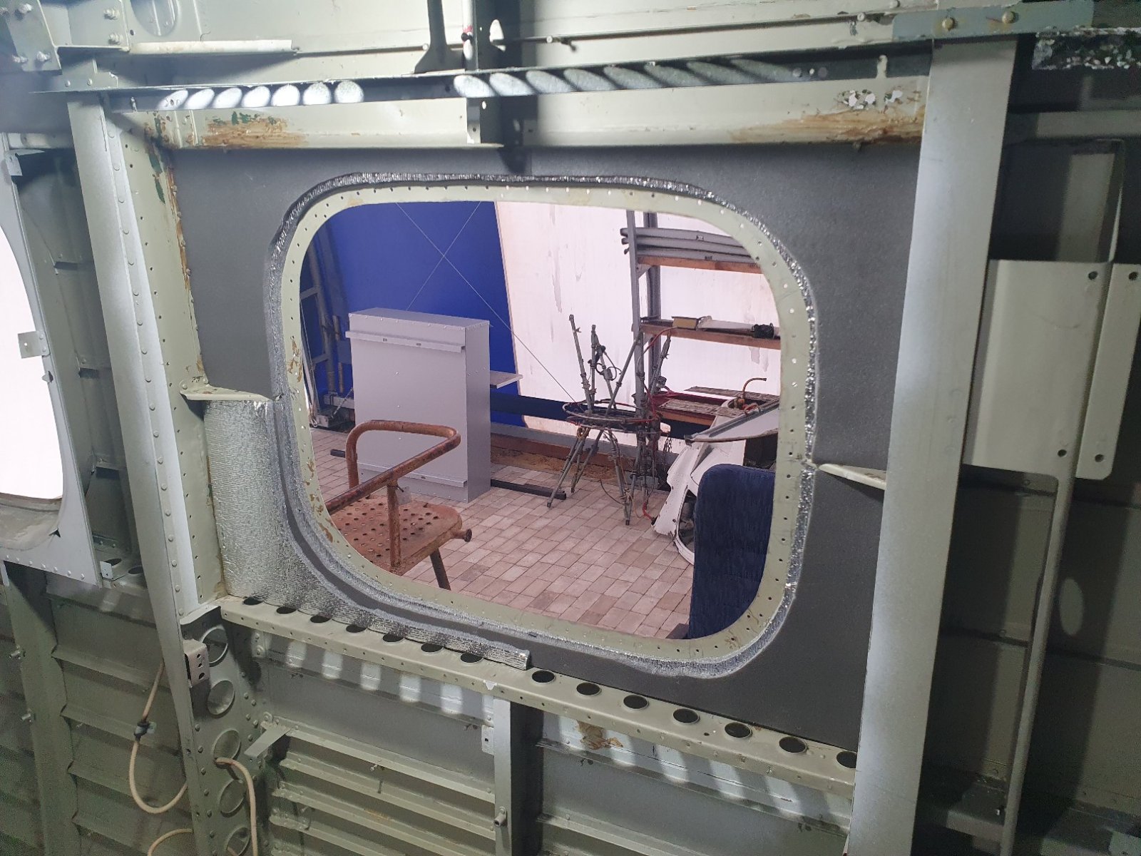

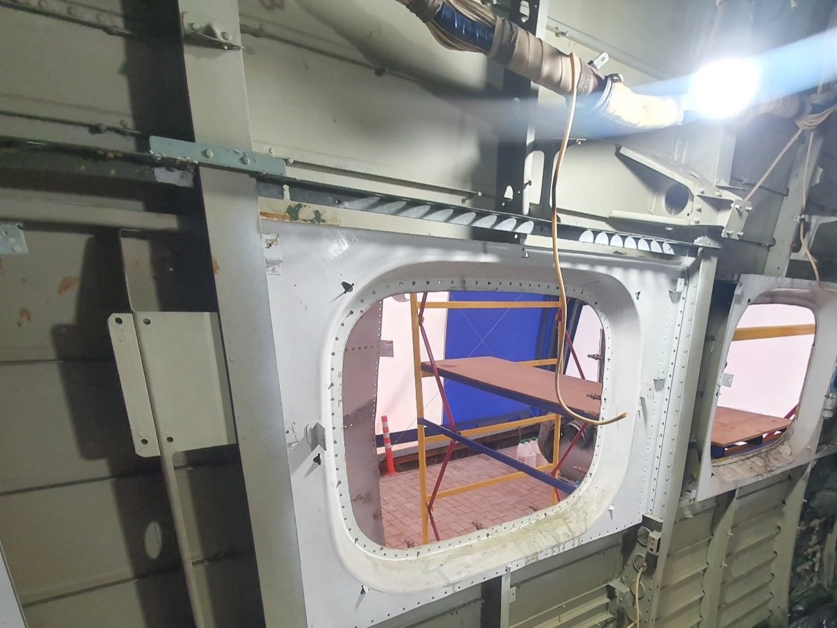

Расклепали центральные илюминаторы, наверное из за размера правильнее сказать окошки, заклеили шумоизоляцией, и собрали обратно, на фото готовый вариант не заснял, есть только собранный на фиксаторах, ну и так все понятно.Посмотреть вложение 571225Посмотреть вложение 571226Посмотреть вложение 571227Посмотреть вложение 571228Посмотреть вложение 571229
ТЗИ нельзя клеить, тем более в подпольном пространстве! ТЗИ должно быть съёмным. Пространство между ТЗИ и фюзеляжем должно продуваться, иначе металл будет гнить! На Ан-24\Ан-26 в подпольном пространстве ТЗИ не установлено вообше!

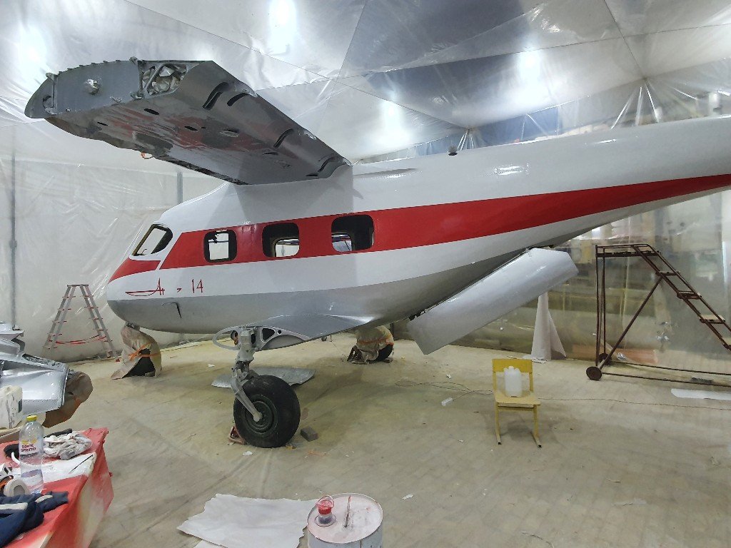

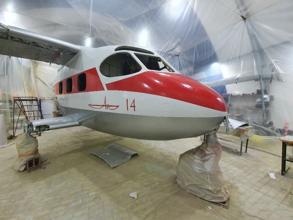

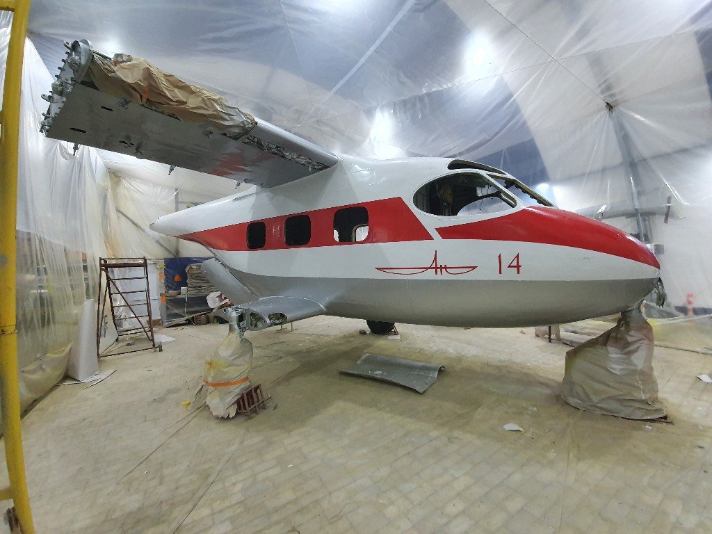

Потихоньку но верно движемся вперед! Позади этап предварительной покраски. Покрашен фюзеляж и детали, необходимые для начальной сборки, после высыхания основной краски на фюзеляже будут докрашешы элементы которые сейчас покрасить не получается.

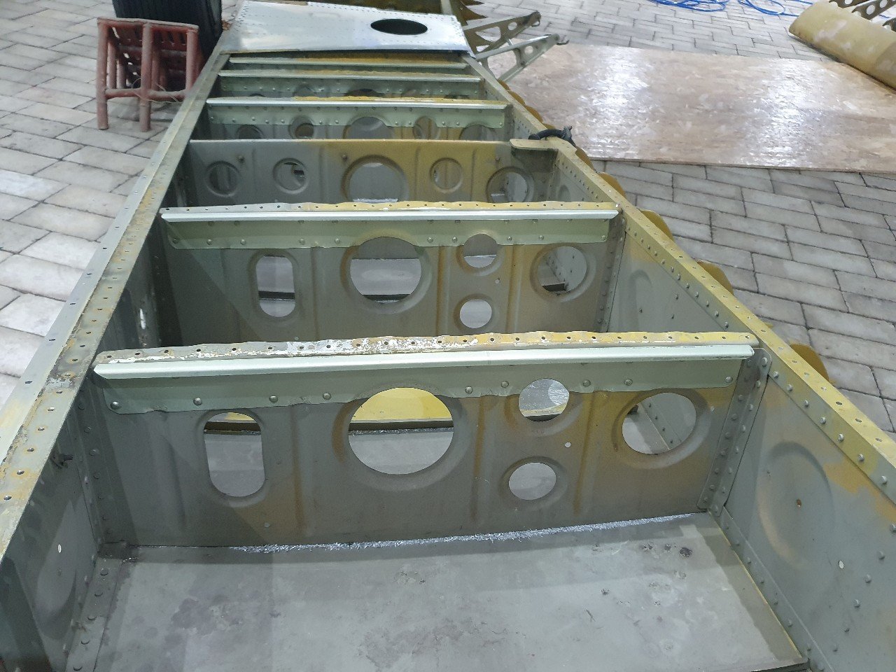

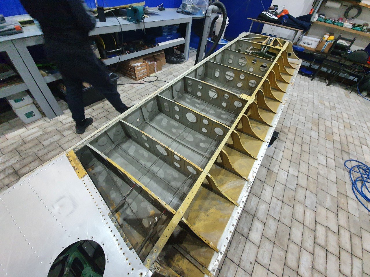

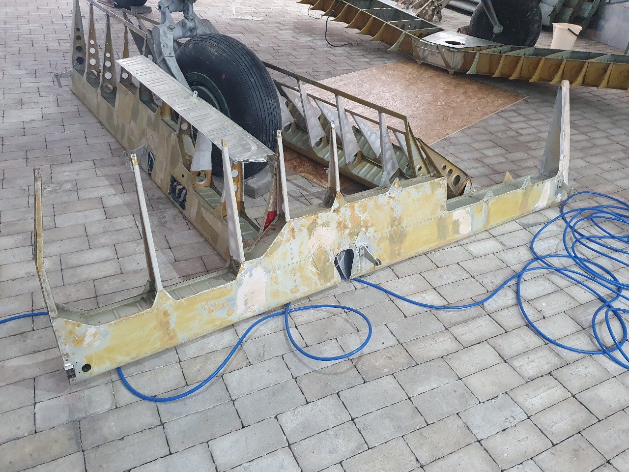

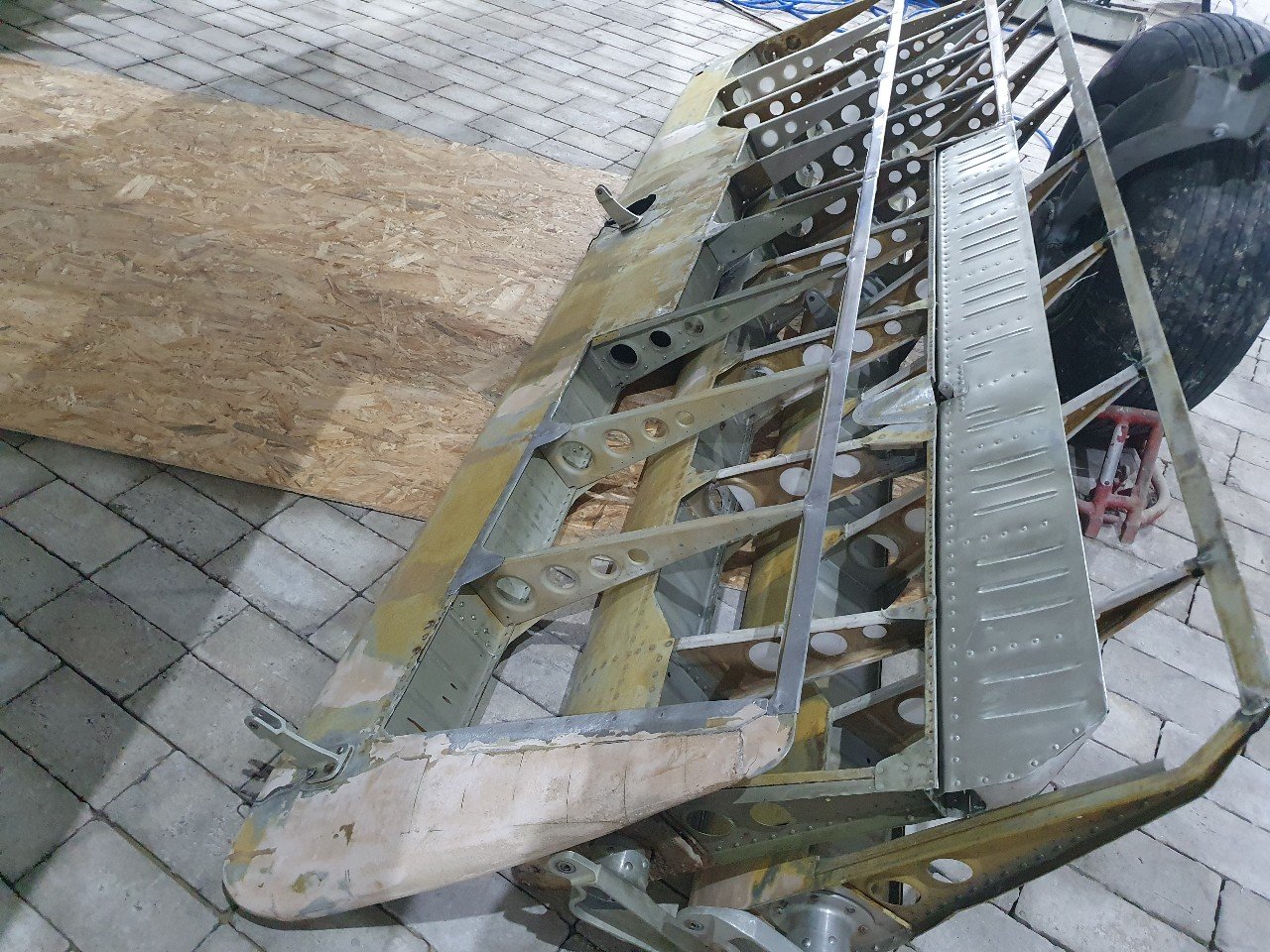

Медленно но верно движемся вперед. Вклепали усиление в стабилизаторе, отремонтировали часть рулей высоты и направления, на одном осталось изготовить , поменять триммер и заднюю кромку
