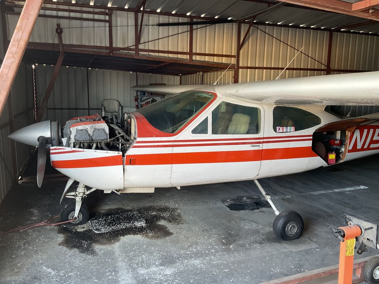

Внутри стояла явно заброшенная 177-я. Навел справки. Хозяину 84 года. Ключи от ангара он отдал своему знакомому чтобы тот в ужное время его открывал, вместе со своим.
Цессна 1975 года . Хозяин купил ее новой и налетал всего 1300 часов. Никаких аварий.
Стоит уже 12 лет.
Вот такая , со спущенными колёсами, заброшенная красавица...

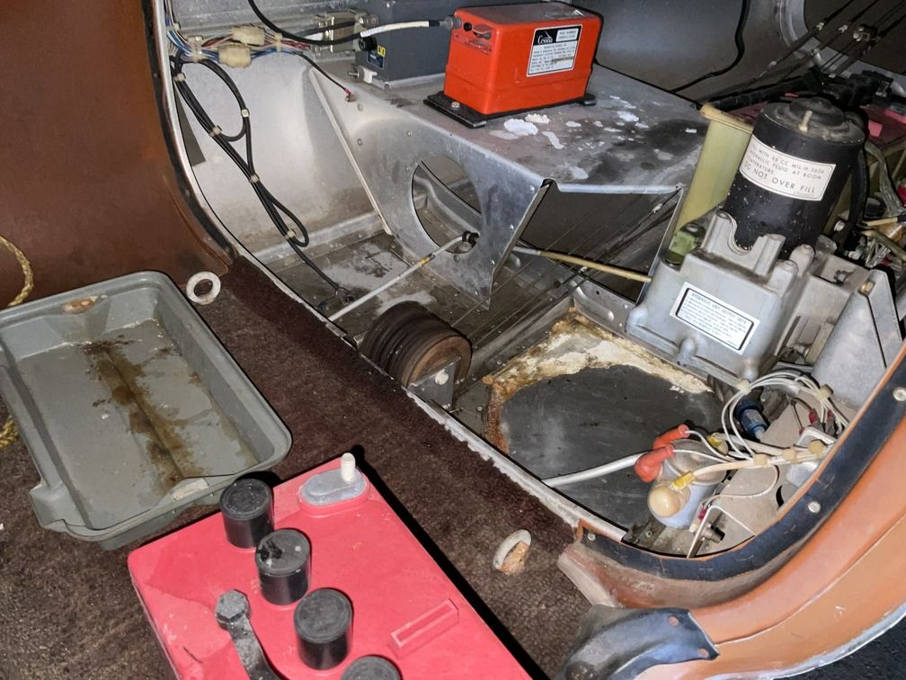

Только под батарейкой была целая куча алюминиевой ржавчины. Откуда? Никогда не видел чтобы авиационные батареи текли. Но , вроде не очень большие повреждения, не до дыр и не на силовых местах.
А вот с двигателем беда.
При осмотре внутренностей цилиндров обнаружил конкретную ржавчину бурого цвета. Самолёт был просто брошен. Без какой лиbо консервации. Свечи не заменены на селикогеливые, выхлопная не заглушена и вот результат, двигатель надо конкретно разбирать и смотретb что там ещо. Обычно у Лайкоминга ещо и распредвал, он сверху.
Капремонт Лайкоминга- серьёзное бабло. Десятки тыщ долл.

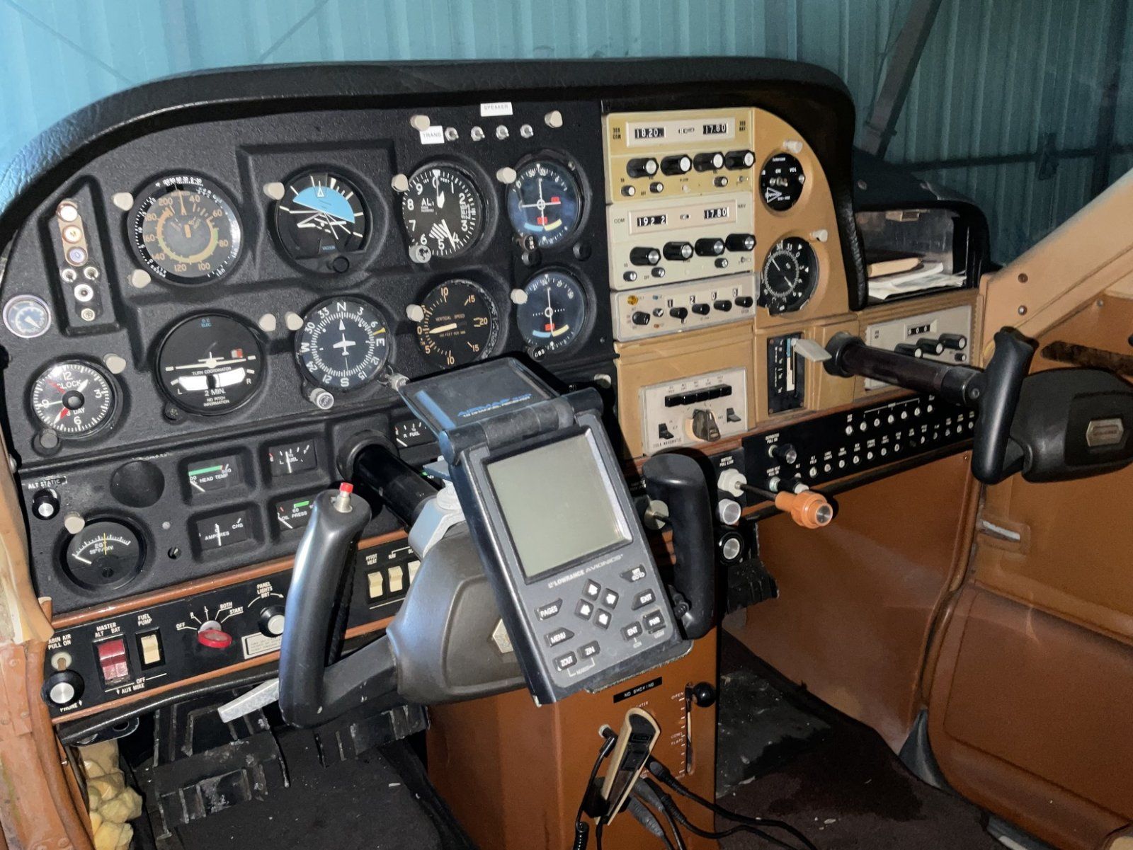

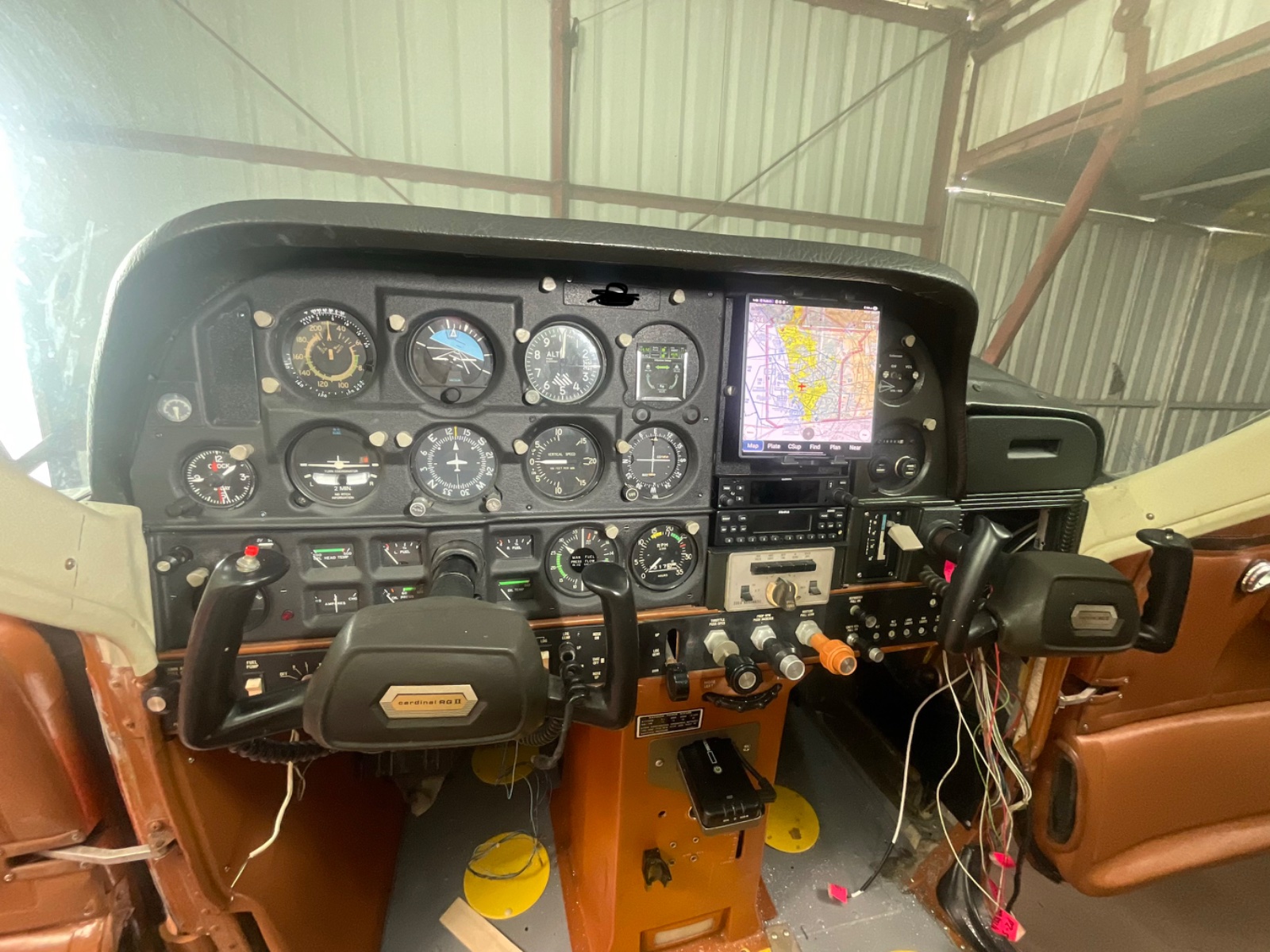

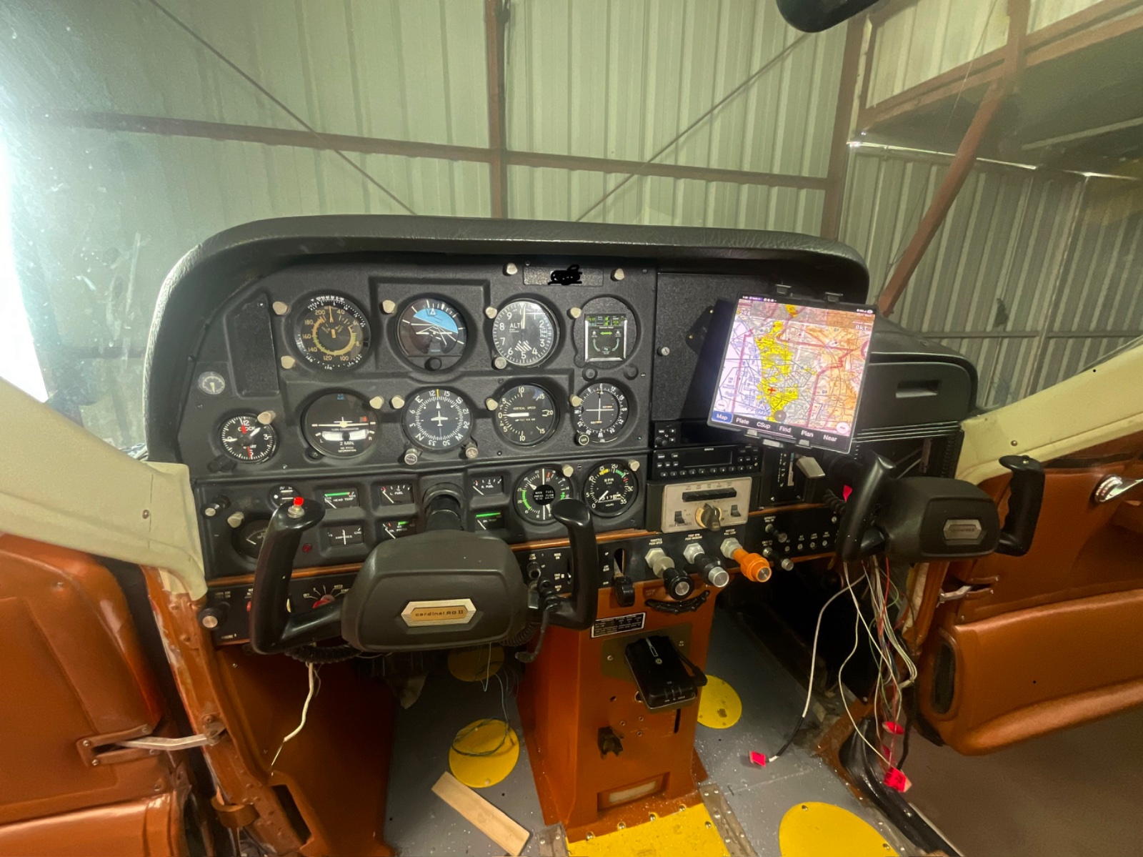

Решил поменять кой чего на приборной панели. Кой что устарело морально, а кой что просто физически уже не используется. Важнейшие вещи- транспондер и радио. GPS авиационного типа ставить не стал. Сейчас телефоны вполне справляются с этой функцией. Раскладной Самсунг вполне вписался в интерьер и его можно даже поворачивать как удобней.
( снял и срезал не менее 15 кг проводов и прочего радиооборудования)

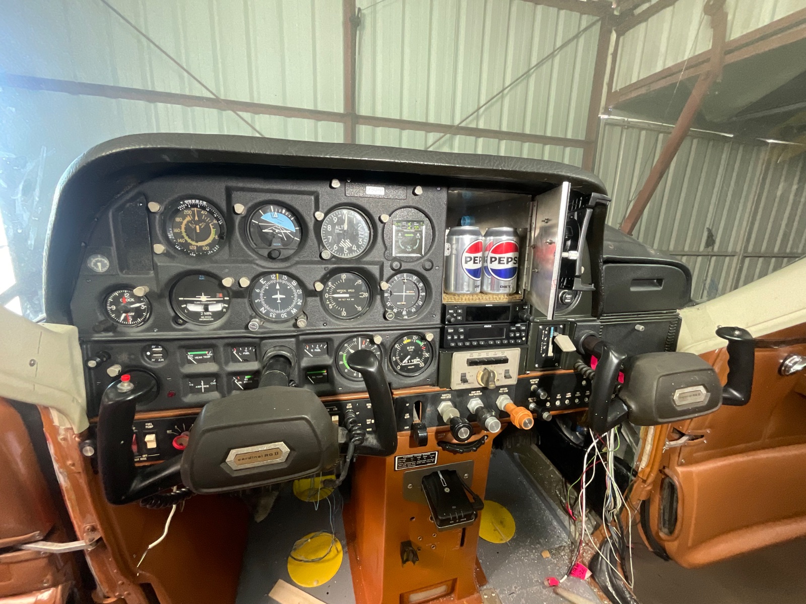

А это уже то что я сам придумал и чего нигде ранее не видел.
Места осталось много и из деталей предыдущих радио склепал ящичек длинной 30 см. для Пепси-колы. Вверху справа видно голубую трубку- это система принудительного охлаждения от набегающего потока старых радио( да, в 1975-м это требовалось). Теперь воздух будет дуть на Пепси и на высоте 5-10 тыщ футов этот ящик будет очень даже сильным холодильником.

На первом снимке виден указатель топлива в левом баке ( первый слева от левого штурвала). Показывает чуть больше четверти бака. Без аккумулятора - тоже показывает.
Разобрал, а там кусочком бумаги стрелку поджали, типа отремонтировали.

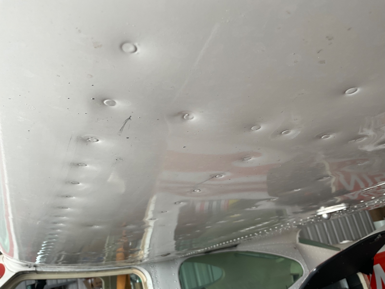

Да, Кардинал смотрится красиво. Если смотреть издалека.
А вот если близко- собран ужасно.
Ну разве это правильно поставленые заклёпки? Кто это делал, какие кривые руки? Оторвать бы их нах..
