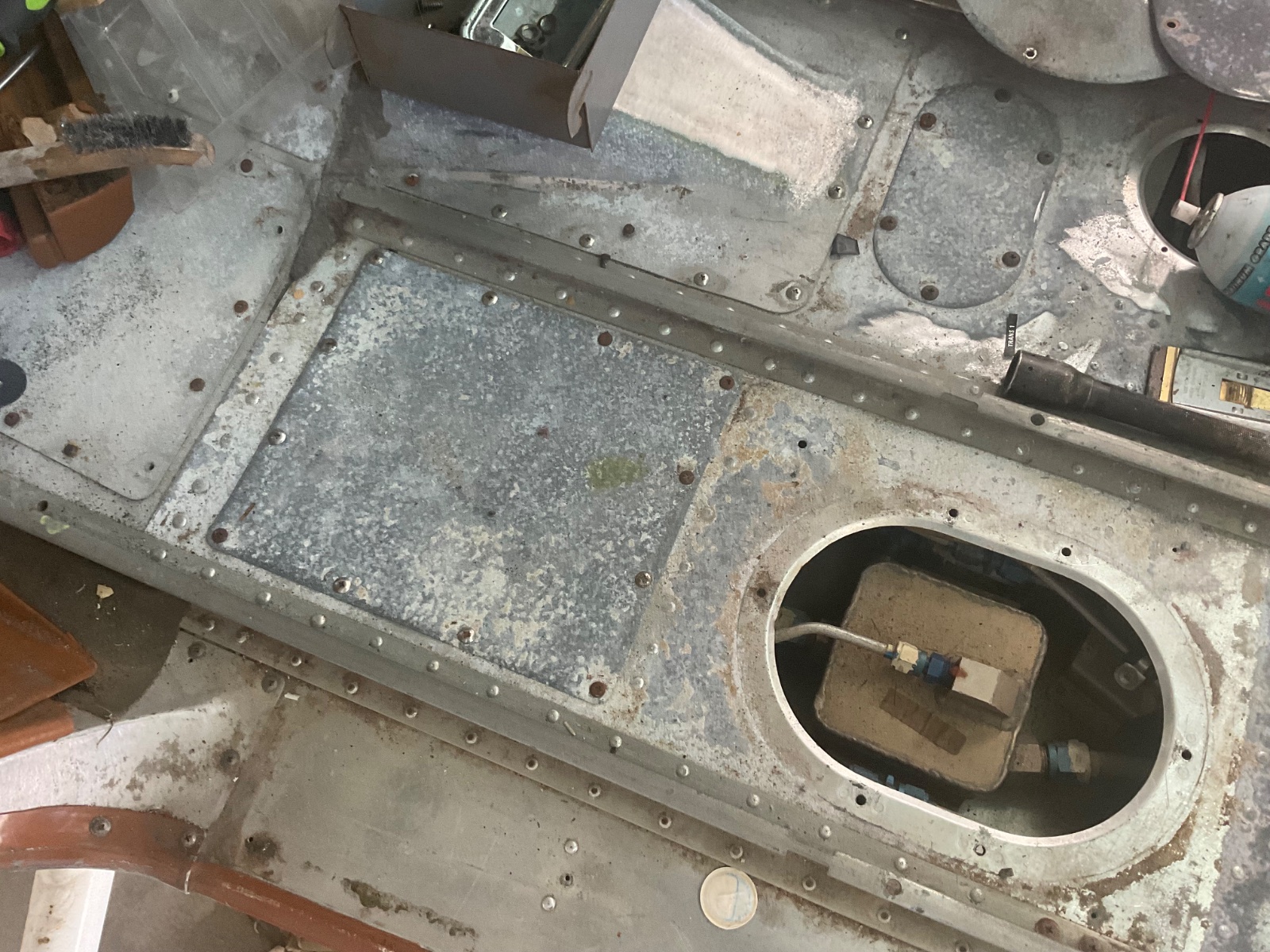

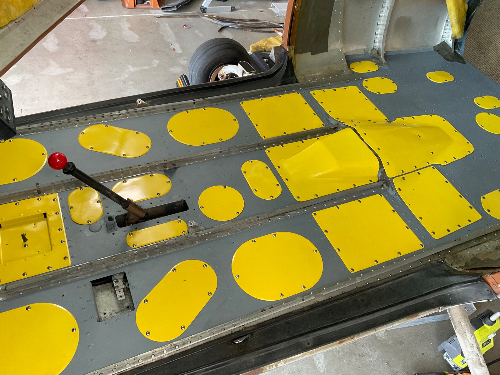

Лонжерон - это который центроплан? совершенно не мешает, он прилично сзади головы. Опять же удивляет отвратительное качество сборки. Алюминиевая отливка обработана где надо для болтов и заклёпок и так и установлена. БЕз анодирования, грунтовки, покраски. ПОэтому и проблемы со ржавчиной. Дерриктива обазывает после проверки покрыть специальной грунтовкой. Что я и сделал.
    672,1 КБ · Просмотры: 156
На полу было покрытие на паралоновой основе. Естественно паралон набирал воды и коррозия была сильнейшей.

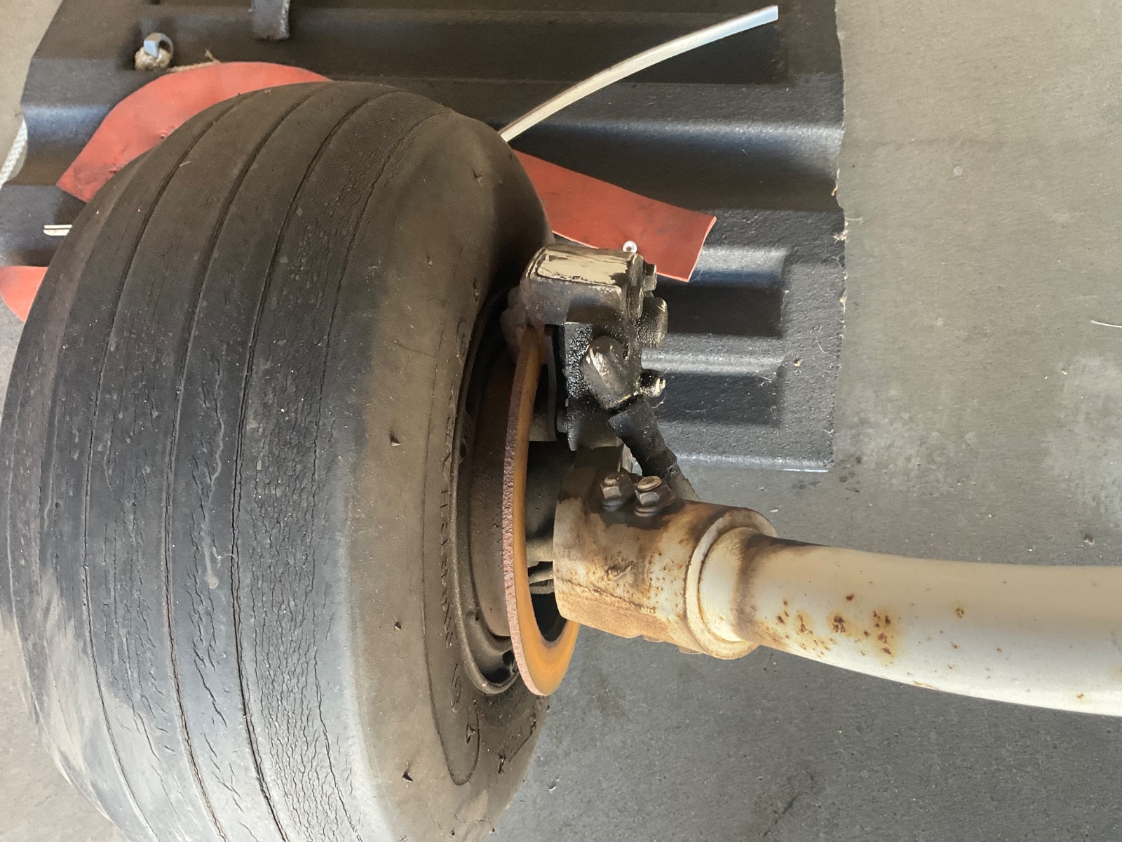

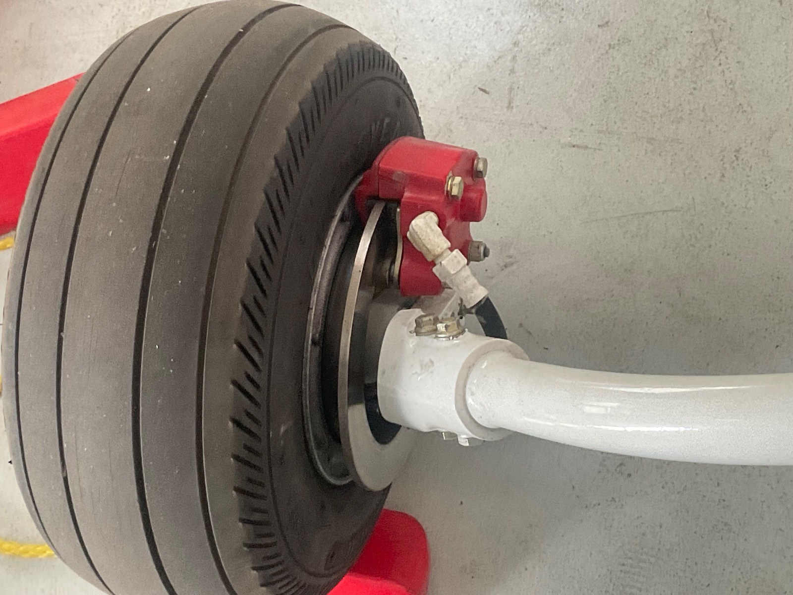

Было- стало
    741,8 КБ · Просмотры: 159
    637,9 КБ · Просмотры: 149

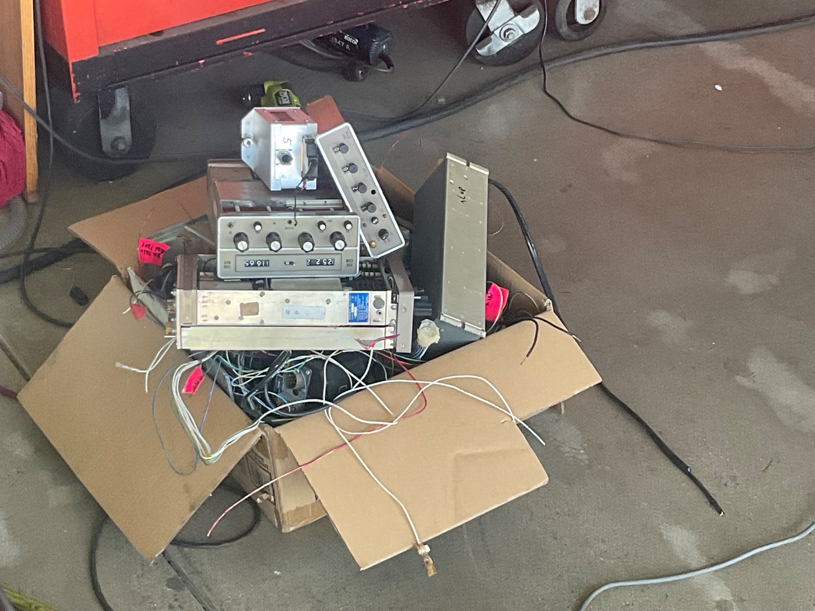

Вот такая куча оборудования и проводов стала ненужной.
    629,9 КБ · Просмотры: 145
