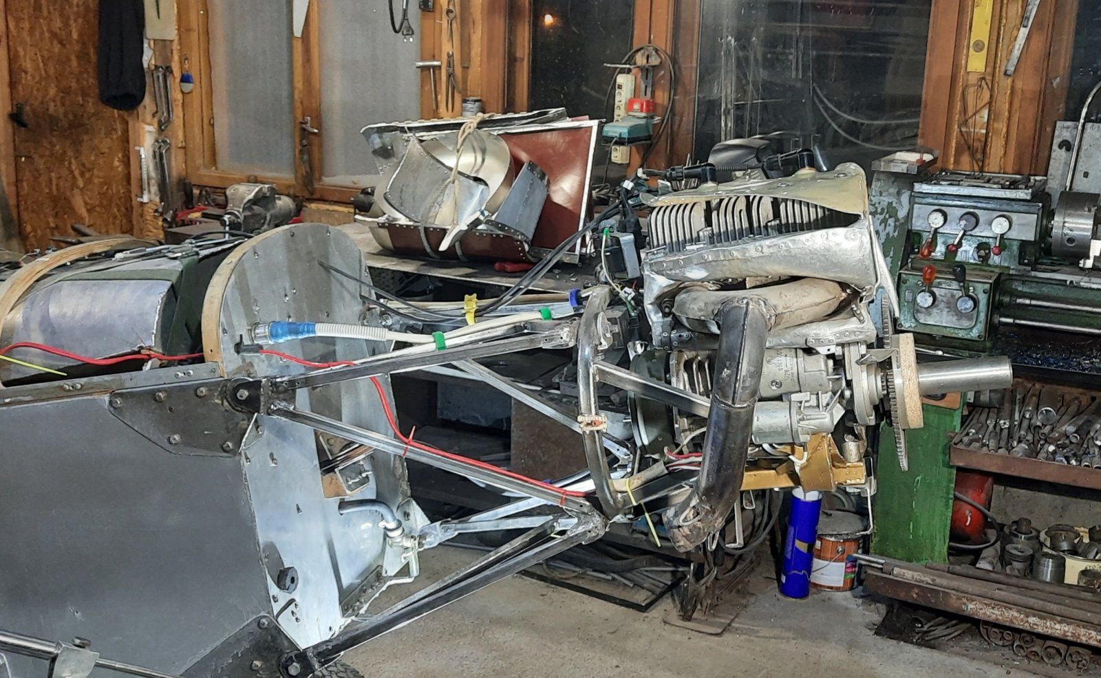

Володя , а вот ДСП-шную проставку под винт поменяйте ну хотя бы на фанерную , так как этот материал уж точно не для авиации.
Да, на скоро как сделал, что под руку попало. Был кругляш с отверстием, расточил поставил. Сделаю потом из толстой фанеры. Пока не до неё 😄

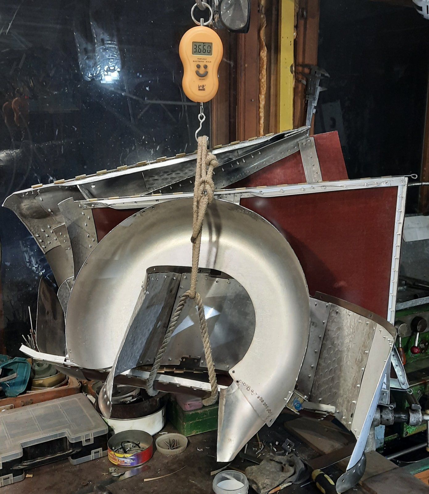

Килограмма 3-4 я думаю, капоты будут все вместе весить.
Но в целом, если выкинуть электростартер 3,5 кг и зубчатый диск 700 грамм, капоты можно скинуть килограмм 8, но тогда центровка станет задняя. Мотораму опять удлиннять? Мотор и так 42 кг весит.
Или задний гаргрот обдирать, текстолит выкидывать противокапотажку снимать.....думаю, что это контрпродуктивное направление. Самолет от этого точно лучше не станет.

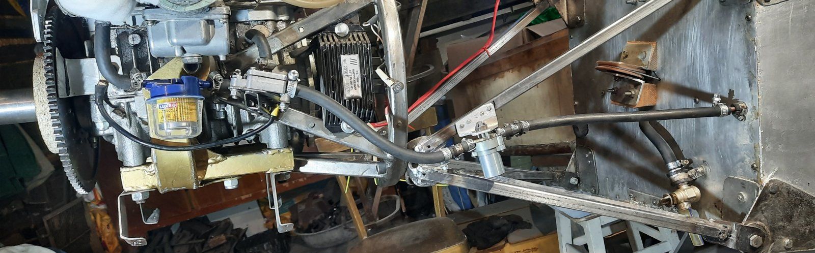

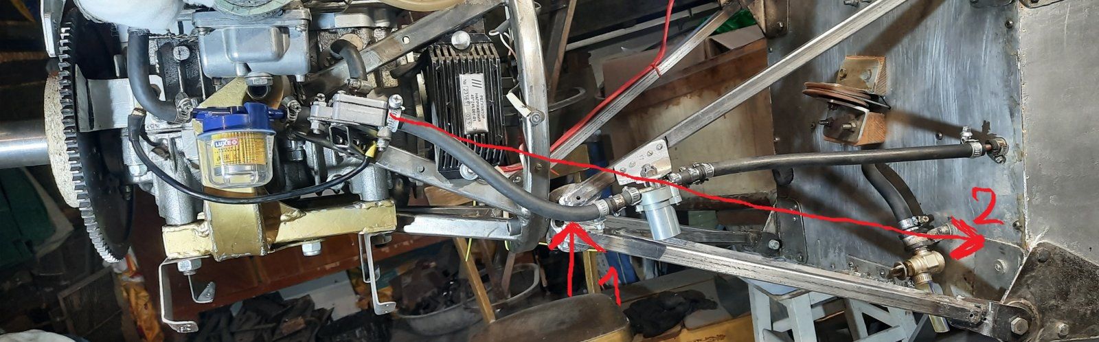

Пользуясь моментом, пока сняты панели, переделал топливный канал, с учетом замечаний друзей.
Добавил сетчатый отстойник грубой очистки, и фильтр тонкой после бензонасоса.
У арго у всех носы длинные.
Потому что проектировался под тяжелый мотор. С лёгким мотором приходится удлинять мотораму.
Потому и многое переделывают в конструкции, чтобы сделать её более рациональной и лёгкой.
Лично я бы не стал тратить силы и время, когда увидел что между двигателем и 1шпангоутом можно еще такой же двигун воткнуть😱

Бумажный фильтр нужно заменить на сетчатый,если планируете подлетывать осенью и зимой. Этот замерзнет.
Так есть же отстойник с сетчатым фильтром. Если влага будет там и останется. Да и в баке отстойник есть.
Сливной канал с самого низу, а заборник чуть выше.
Да и замёрзнуть сетчатый фильтр тоже может.
Да зимой будем летать.

Можно, я еще по рисую🤔
Фильтр отстойник, должен стоять там где цифра один. Еще лучше там где цифра два.
Володя, ну это элементарно. Это должно уже само собой получатся, когда монтаж делаешь.
Вода скопится в самой нижней точке, воздух в самой верхней. Выставь планер в горизонт, и посмотри что получилось.
Поставьте фильтр тонкой очистки перед насосом , не мешайте ему фильтром работать производительно и чтоб грязь не попадала в насос , это главная деталь питания мотора топливом !!!!!!!!. И уберите фильтр грубой очистки , он не нужен - лишнее препятствие топливу и нагрузка для насоса !!!!. Тонкой очистки прекрасно и так справляется с очисткой , просто раз в 2 месяца меняйте и все . Лучшее - враг правильного. Если заправлять нормальным топливом , то и никакой воды не будет . Конденсат не в щёт , он будет на дне , а перед каждым полётом нужно сливать с нижней точки бака 200- 300 мл. топлива в прозрачную баночку и смотреть визуально наличие примесей в топливе- по регламенту .
