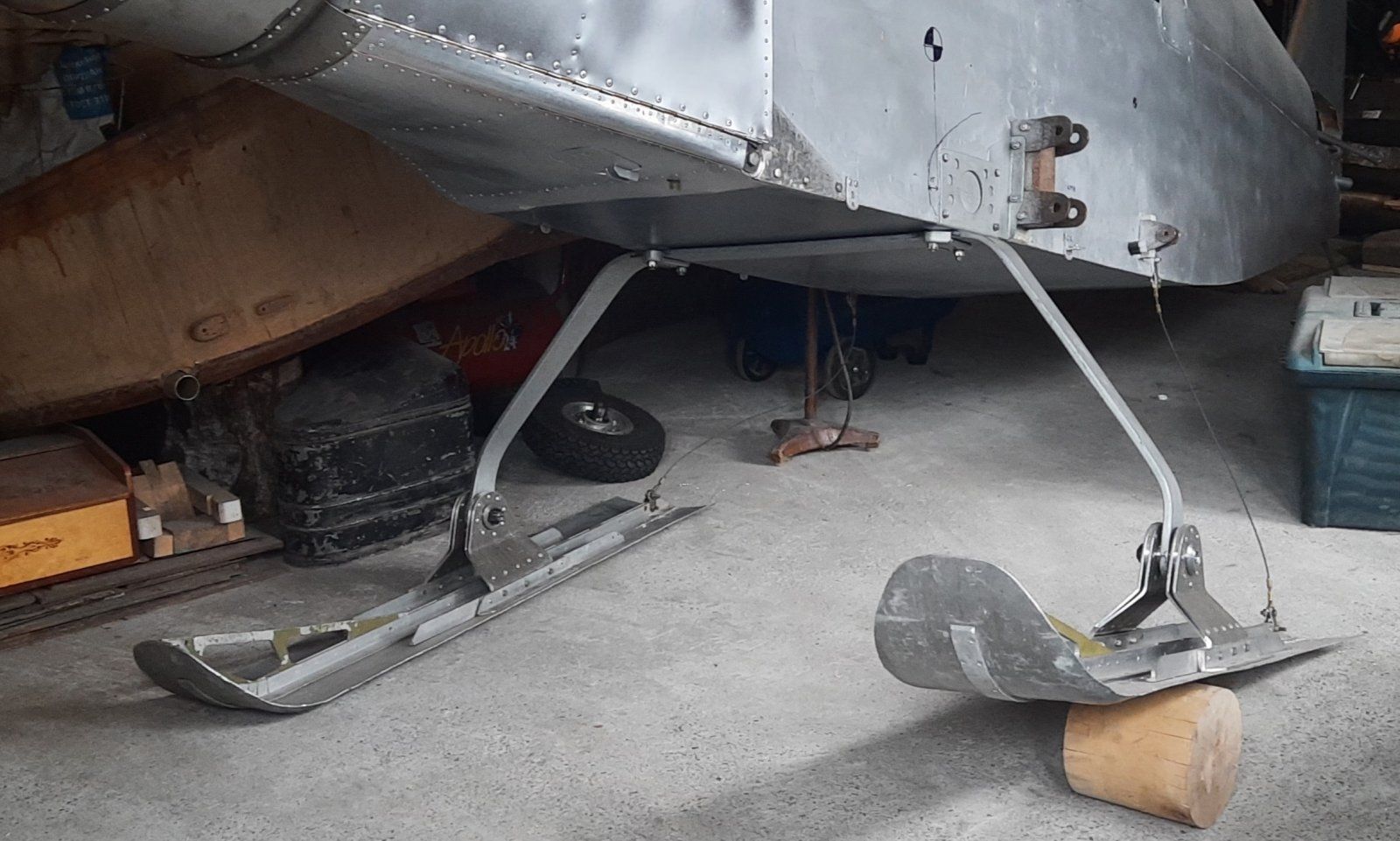

Вот с виду действительно такое ощущение что при ровно расположенном корпусе при наезде на тарос или застывшую калею от снегохода будет несколько вариантов
Если не оборвётся трос то погнётся лыжа а если лыжа выдержит то трос вырвет или из лыжи либо с фюзеляжа
У меня такое ощущение, что вы забываете про рессору. Почему вы зациклились на тросе и на лыже исключив из системы рессору?
При наезде носка на неровность, середина лыжи вместе с рессорой поднимется в 2 раза ниже чем носок. При этом задняя часть лыжи с тросиком, не поднимется вообще! Потому что будет опираться на землю.
При этом трос не будет на
тянут в линию, а у него будет прогиб и свобода по ходу. Натянется он только в случае клевка самолета носом и неровности в горизонтальном положении самолета практически никак не отразятся на натяжении, потому что он будет двигатьтя в плокости качания рессоры вместе с ней.
Почему вы решили, что она опустится ниже земли и порвет трос?

Может лучше тросики 2 мм поставить, и пусть обрываются если что? Для удержания в горизонте будет достаточно а на земле порвется, уже дров не наломает.

Просто чтобы не опускалась лыжа и делается впереди резиновая оттяжка, или иной упругий элемент, компенсирующий вес носка и поднимающий носок лыжи в полете.
А задний тросик, только и служит для того, чтобы лыжа не поднималась слишком высоко.
Но я решил его использовать еще и для того, чтобы при рулежке можно было поднять хвост, без опаски опять поломать винт. Поэтому и трос взял потолще.
Да и лыжу все таки придется усилить.
Есть одно слабое место перед кабанчиком

В 90х делали на МДП лыжи большого размера,боясь провалиться на рыхлом снеге,конечно кабан располагался ближе к центру пятна контакта,но при обрыве оттяжек лыжа иногда нос опускала и сажали в этом положении,если пассажир не мог дотянуться и выровнять еë😃!!
Так это можно проверить - подложить под перед лыжи чурбак и всё . Ну ,чтоб не думалось ! 🙂

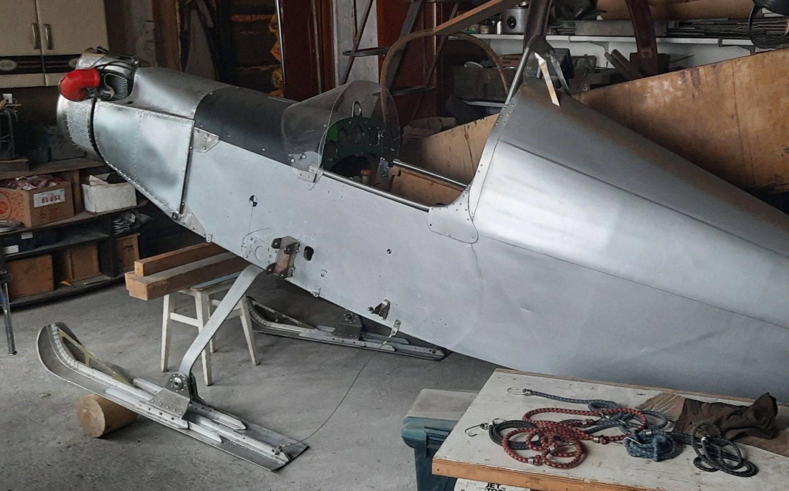

Так пойдет? 🙂

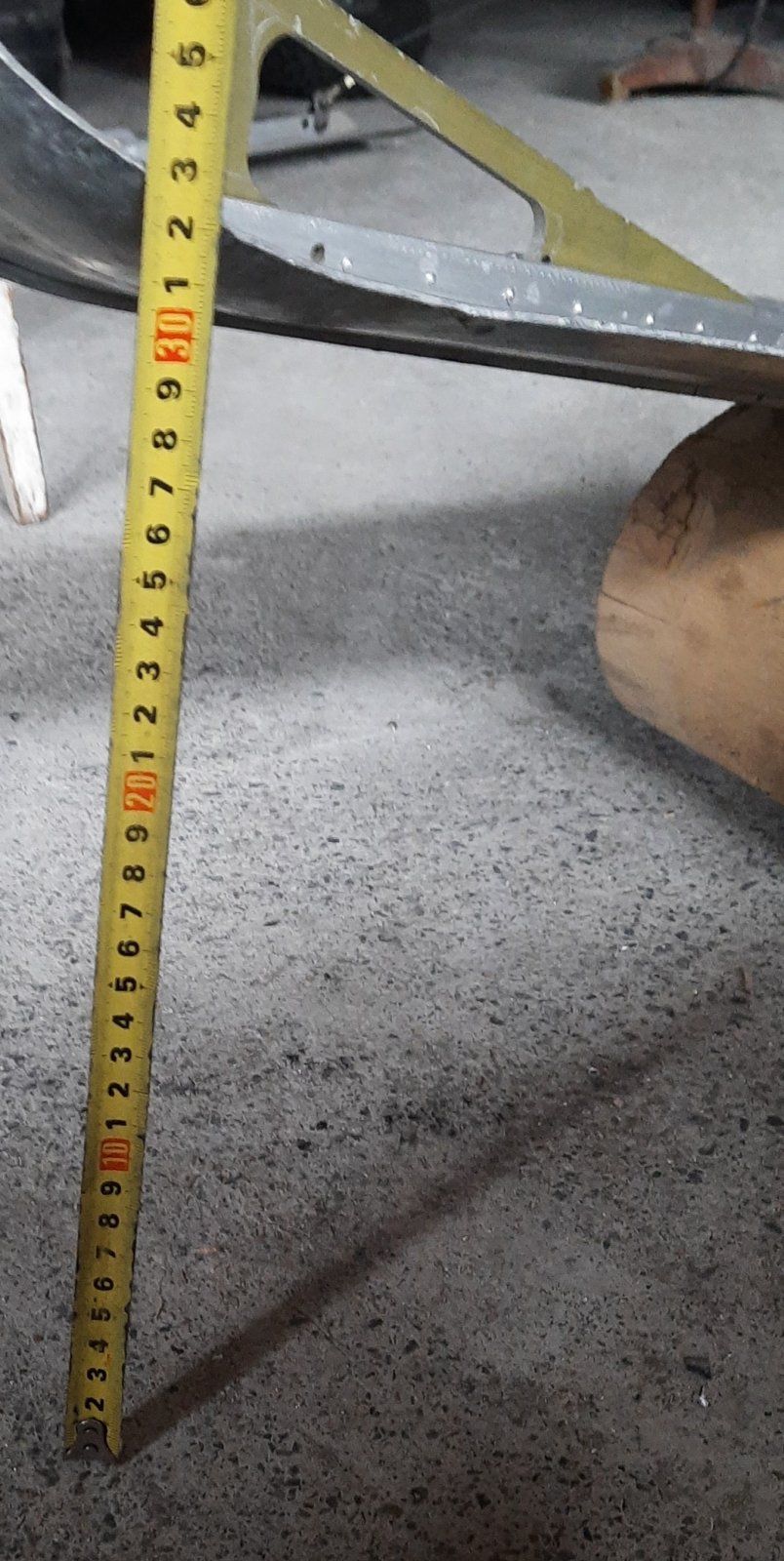

У троса, ещё слабина осталась.
И это еще рессора в ненагруженом состоянии.
Такое препятствие колесо не переедет. Да и лыжа тоже. Носком упрется. Ну а сугроб думаю не проблема. Если в нём еще и пенька не о кажется.
В общем, смысла нет гадать на кофейной гуще. На все случаи жизни предусмотреть конструкцию невозможно. Везде свои ограничения.
Просто на ВПП не должно быть ни бревен, ни сугробов. А если они есть, то или их нужно убрать, или не летать вообще.

Для рулёжки пойдёт , аккуратненько . 🙂 Вот когда в горизонт встанет , на разбеге , тоже наверное смоделировать можно?! 😕 ( МЛМ )
Чтобы оставалась небольшая слабина , как противокапотажное свойство . 😉

Да есть маленько и в горизонте. Миллиметров 80 от начала плоской части лыжи. На большей выстое неровности рессора должна сработать.
