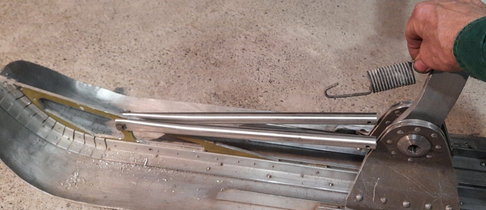

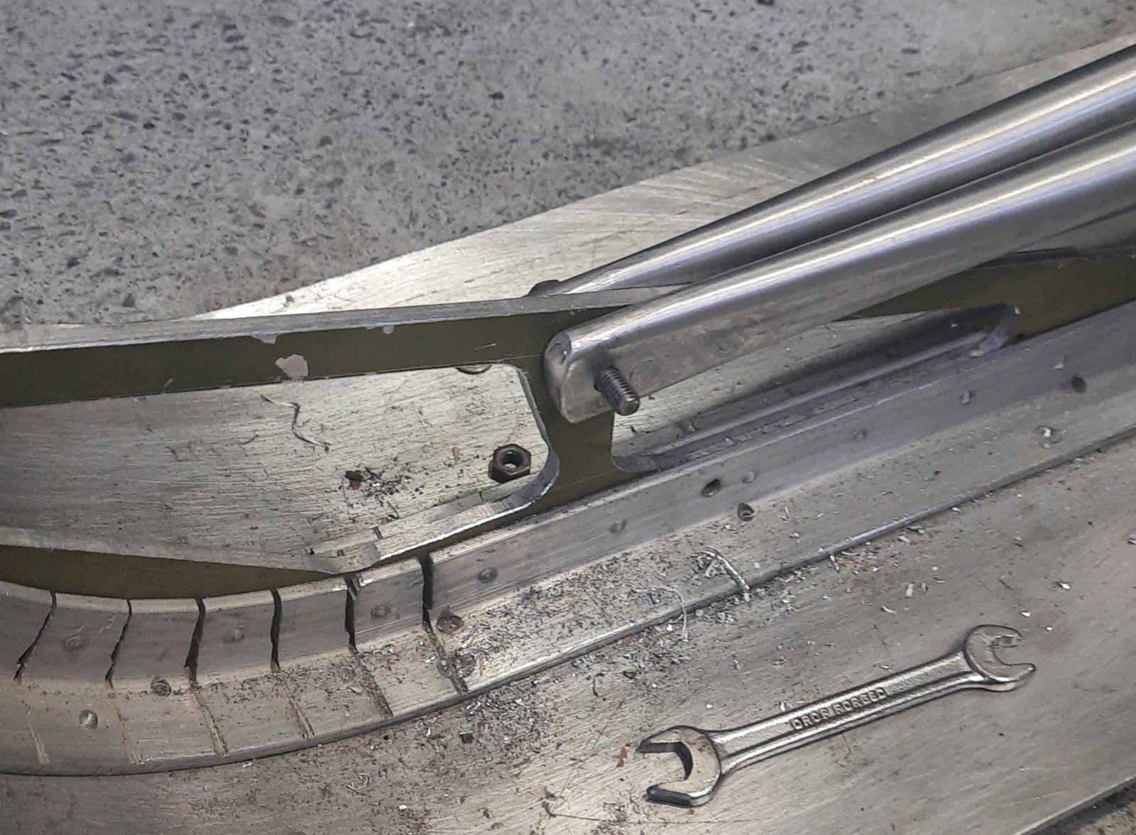

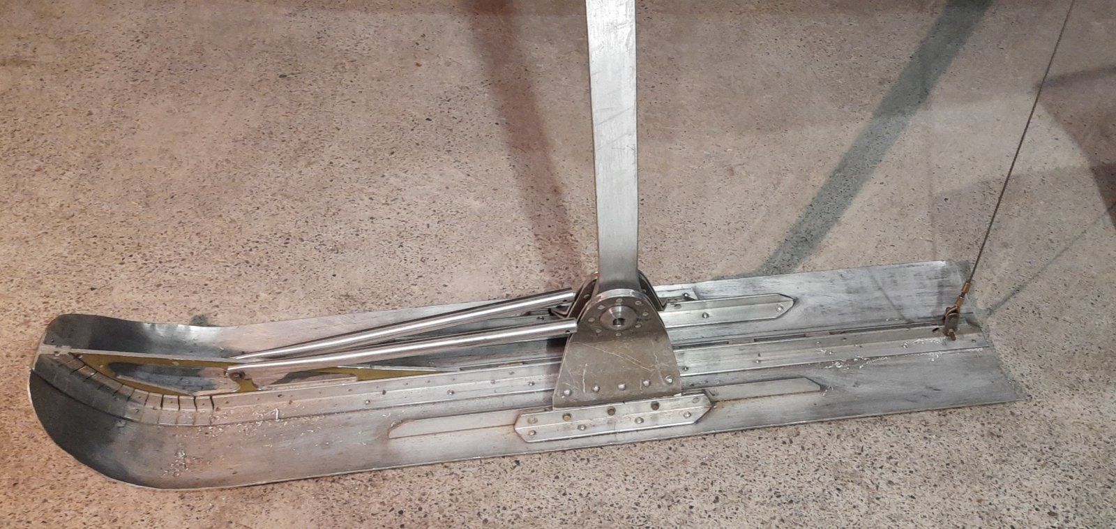

Ну, с омикроном разобрался, сегодня после 4 дневного перерыва продолжил работу над подтяжками для лыж.
Вот примерно так это будет выглядеть впереди.
Близко от оси, повернет, плечо еще уменьшится. Лучше к фюзеляжу.

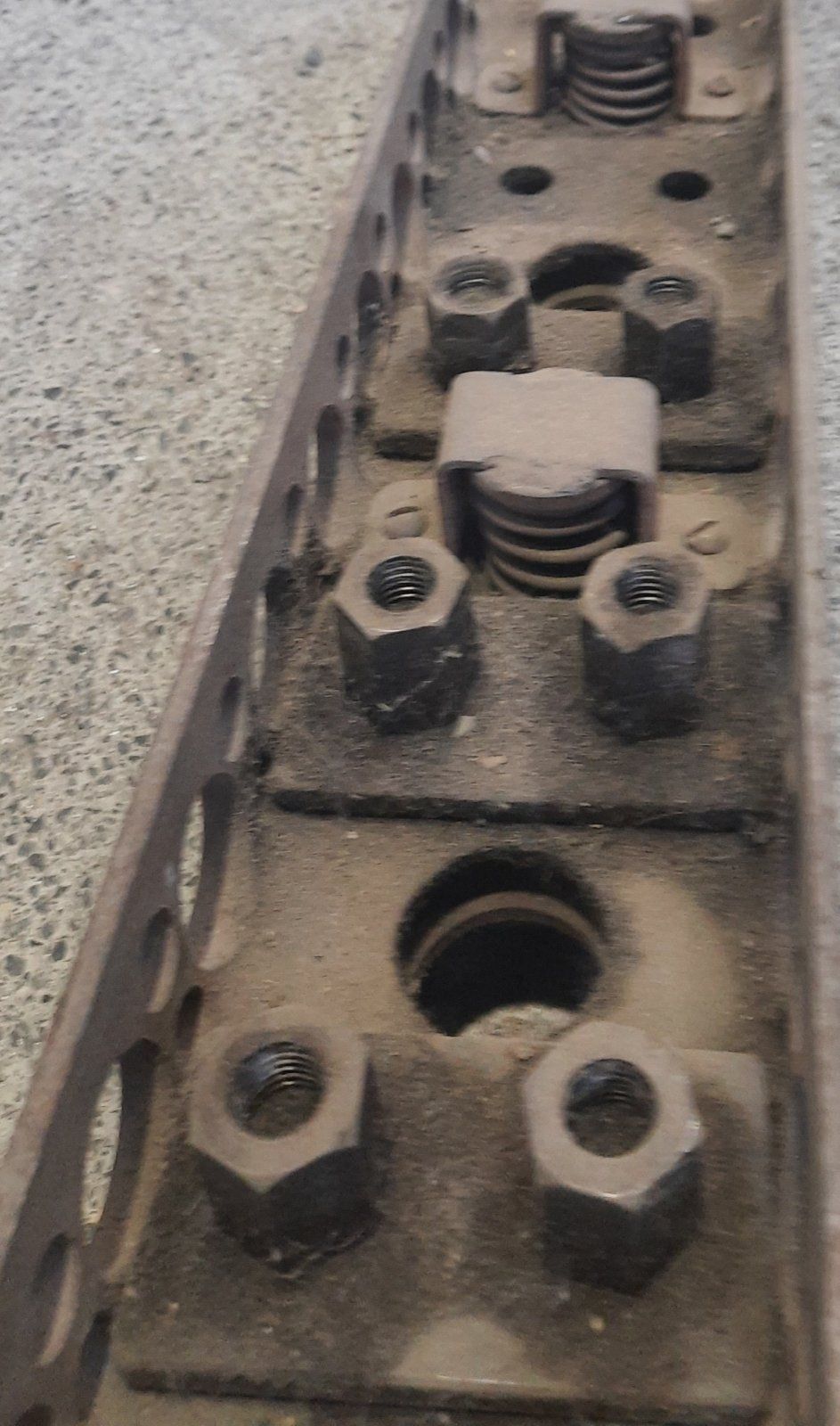

Тут мощная пружина, ход небольшой. Рассчитаю ходы посмотрю где лучше хомут на рессоре поставить. Зато в потоке лишнего троса не будет.
На фото выше положение с опорой на костыль.
Пружина должна быть натянута.
А это положение с поднятым хвостом. Ход пружины 30 мм не в полном пределе упругости

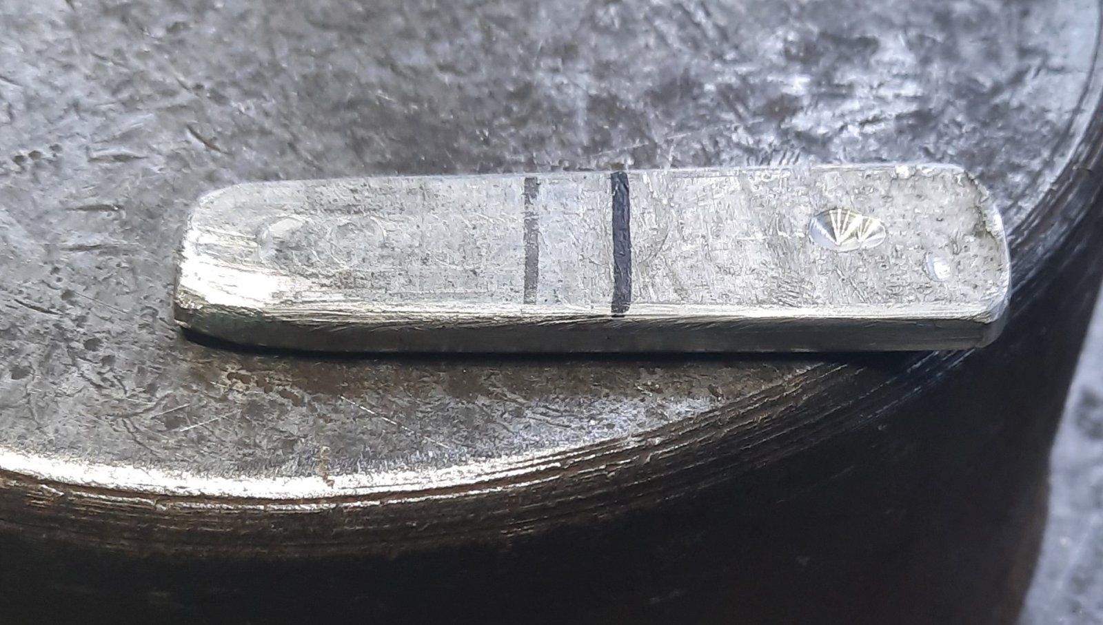

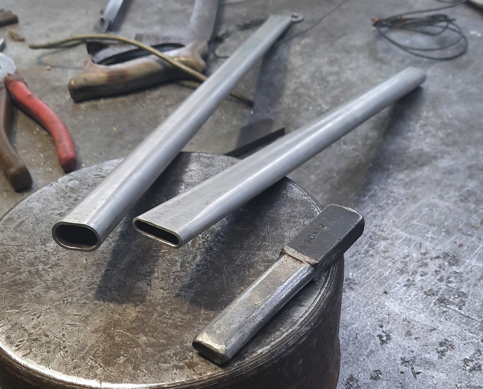

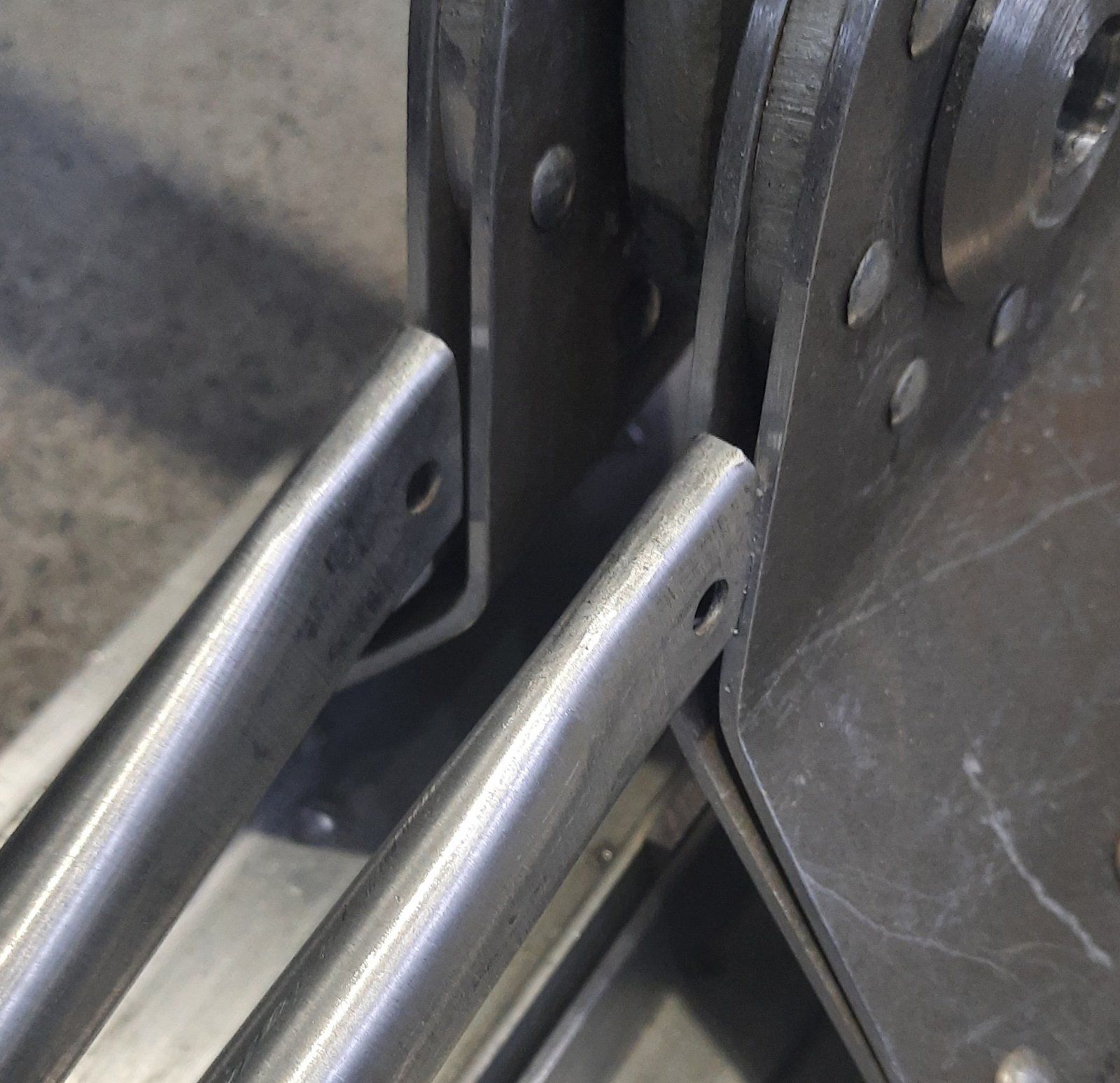

Формовка профилей в конце трубы по толщине вкладыша.
Если кому то интересна технология, могу рассказать подробнее. Есть некоторые тонкости.

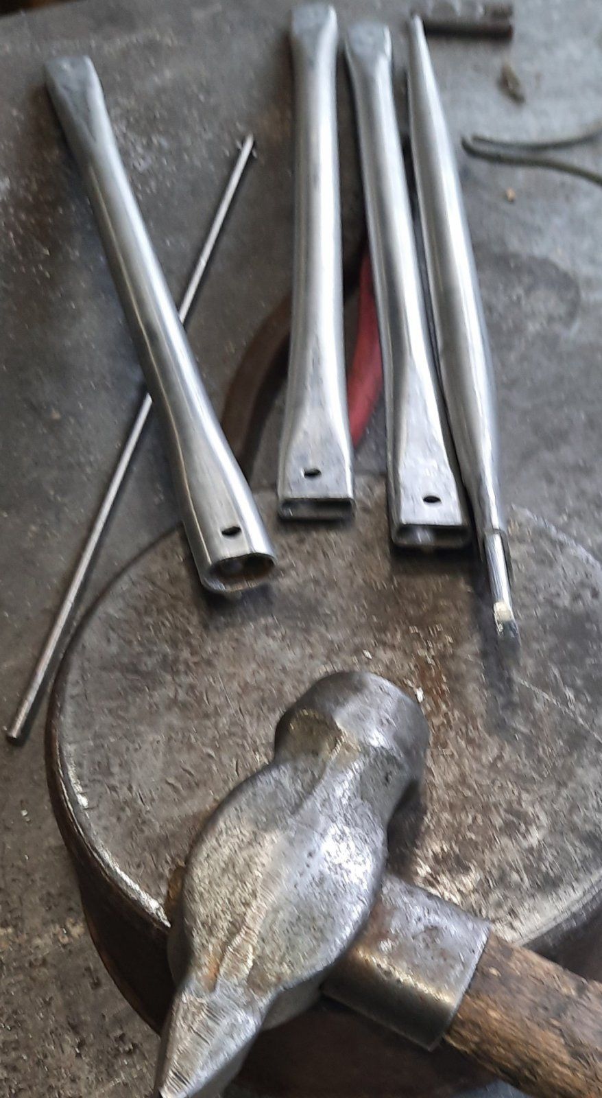

Усиление концов трубок можно использовать к качестве различных тяг, для увеличения площади опоры в отверстии и устойчивости.

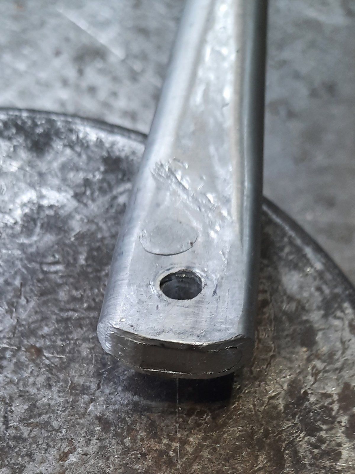

Я решил из них сделать из них упоры в кабанчик от усиления носка лыжи, чтобы перекрыть её слабое место.

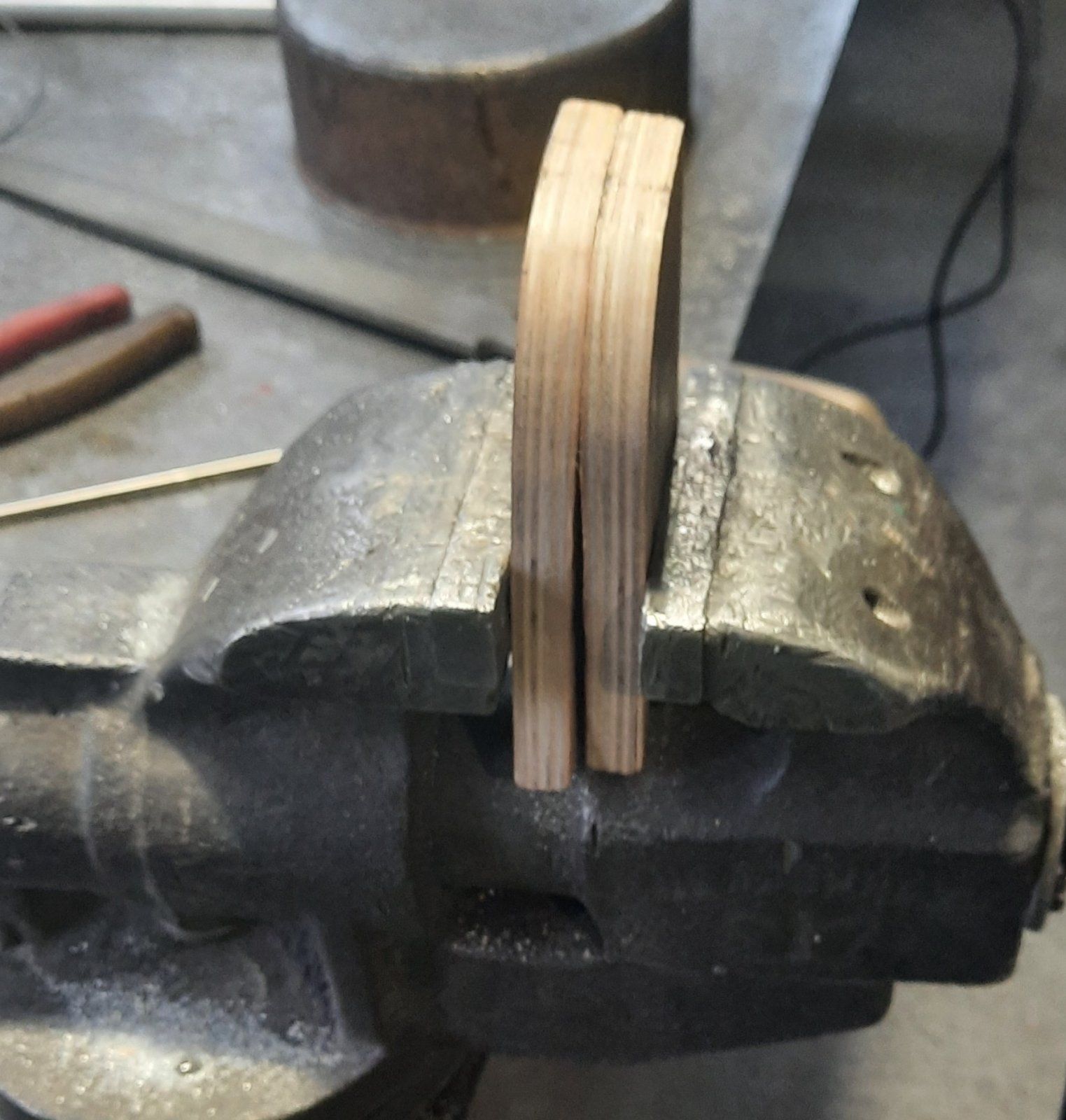

С этими трубками диаметром 18 мм и толщиной стенки 1,5 мм я уже работаю давно клинышек имеет размер 5х 20,5 с сужением небольшим в начале.
В педварительно сжатую, на достаточную толщину трубку в нужном направлении в тисках, с фанерными прокладками слегка забиваем клинышек и обстукиваем с обеих сторон, равномерно, без фанатизма, только, чтобы трубка приняла форму клина.
Сначала по плоскости, потом слегка по ребру. Так же равномерно, и с обейх сторон. Клин слабнет и его немножко добиваем в глубь, и повторяем процесс многократно, пока не загоняем клин на нужную глубину, а форма трубы не примет форму клина. Углов у клина быть не должно, их все надо скруглить.

Необходимо учитывать положение шва трубы, если они шовные. У меня они такие.
При определении направления сжатия трубы его нужно располагать относительно плоскости сжатия под 45 градусов. Тогда он не треснет. Ну и внутри шов нужно зачищать.
Лучше конечно применять безшовные трубы. Ну а у меня вот такие какие есть 🙂

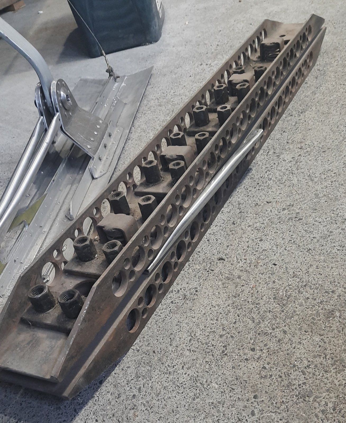

Есть у меня и более продвинутая технолгия сжатия прессом, сделаным из двух прошлифованных на плоскошлифовальном станке швеллеров, ещё когда работал на заводе.
Им можно сдавливать сразу по две трубки длинной до 1200мм.
Можно на один размер с одним профилем по всей длинне, можно с переменным профилем. Клином.
Ну и вбиваемый клин в конец трубы может быть любым, по желанию. Только длину окружности трубы и периметр сечения клина нужно подгонять друг к другу.
Владимир, я писал выше, как поставили рессорку для упругой фиксации лыжи. Жестче намного этой пружины. Провернуло носом вниз. Месяц ремонта. Тросик или шнур к фюзу длиной для стояночного положения обязательно. Потом, хоть пилотаж крути.
А зачем трубки к пружине? На растяжение - полоска металлическая, проволока, тросик или шнур.
Заклепка за отверстием в трубке зачем смещена от оси? Несимметричное сечение порвется при меньшей нагрузке.
