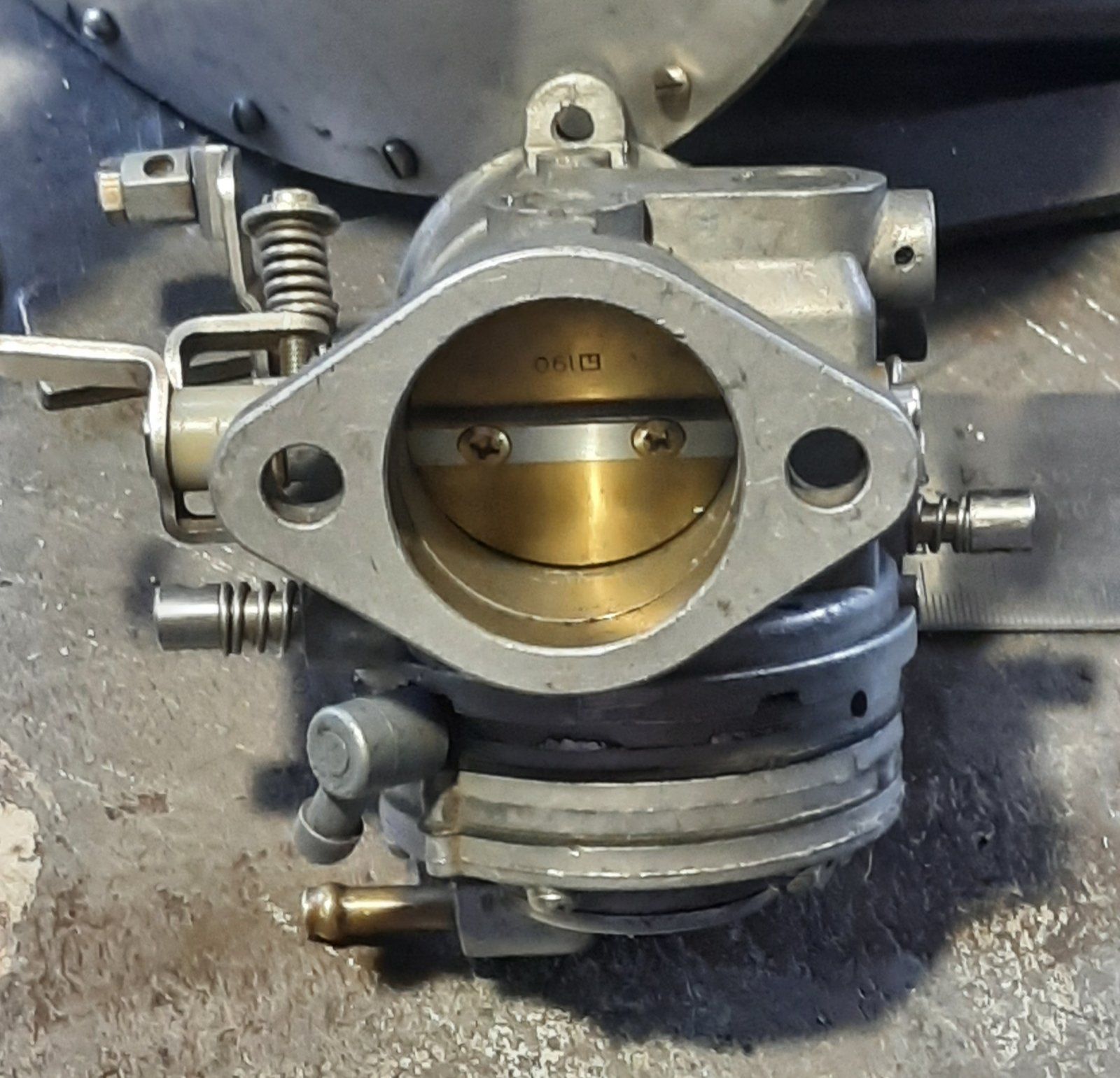

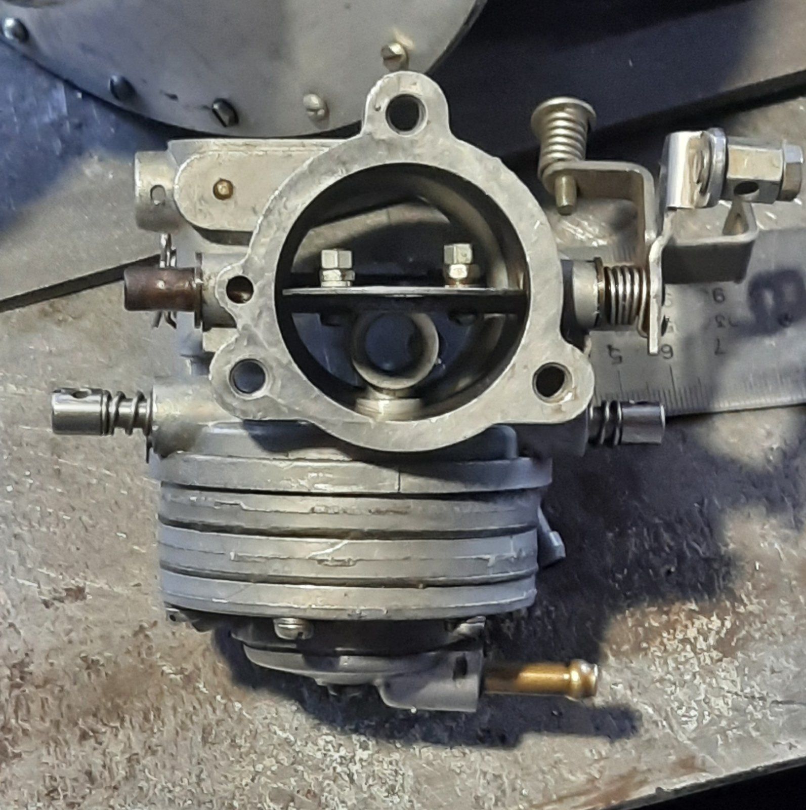

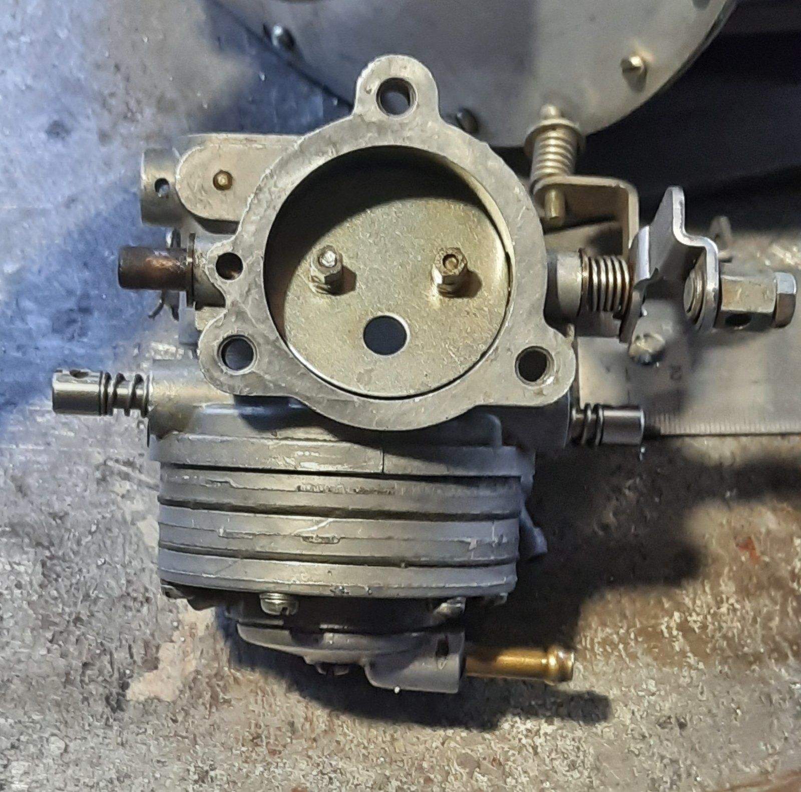

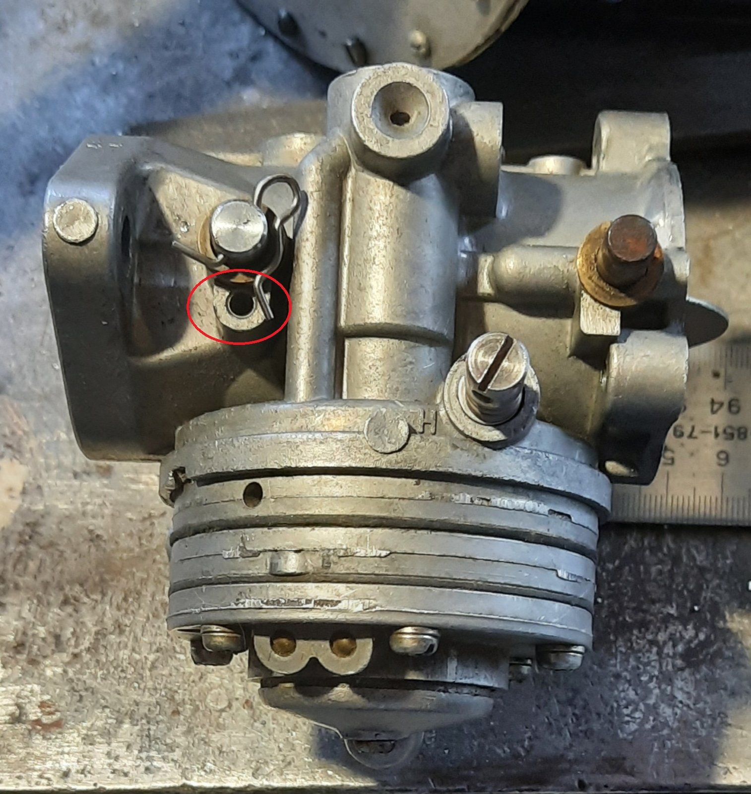

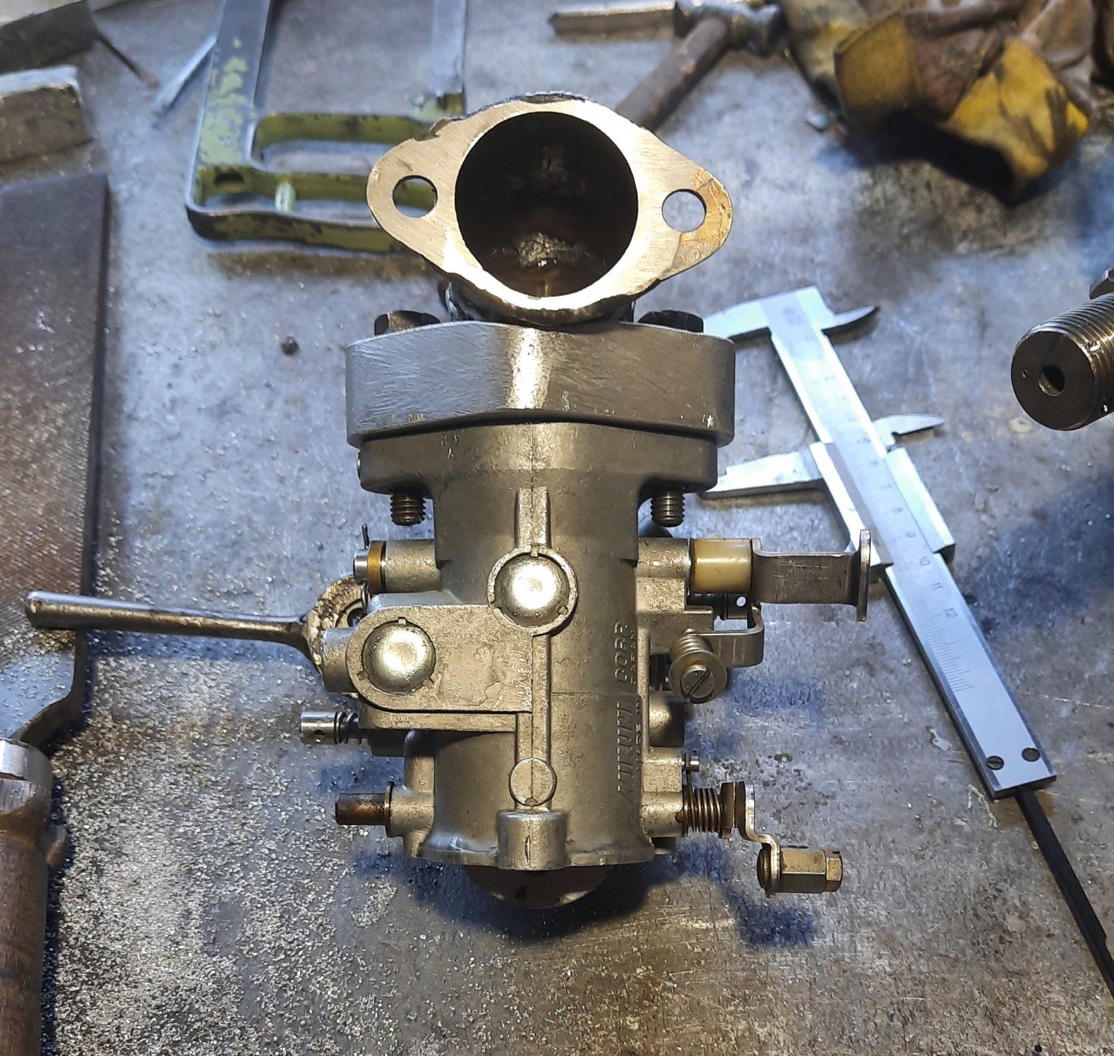

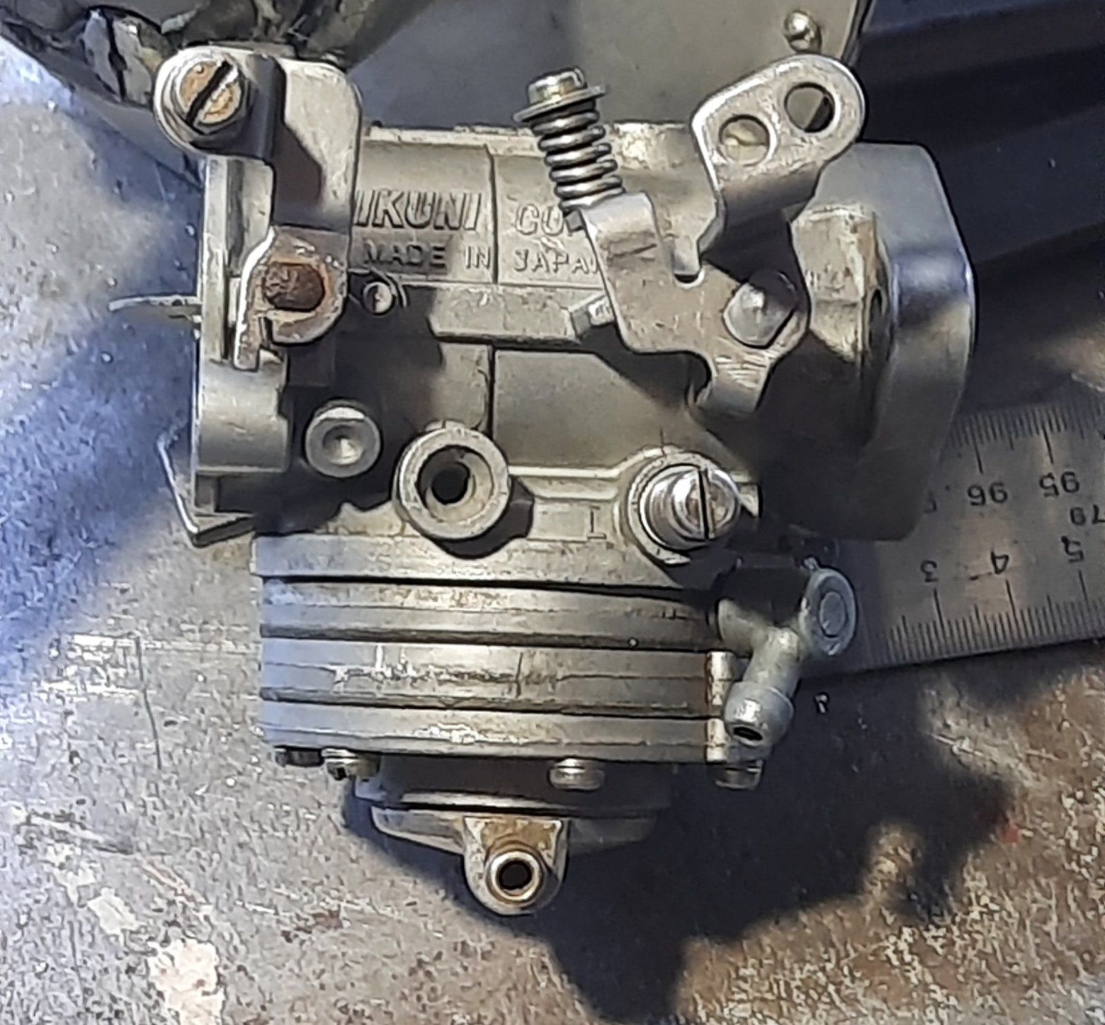

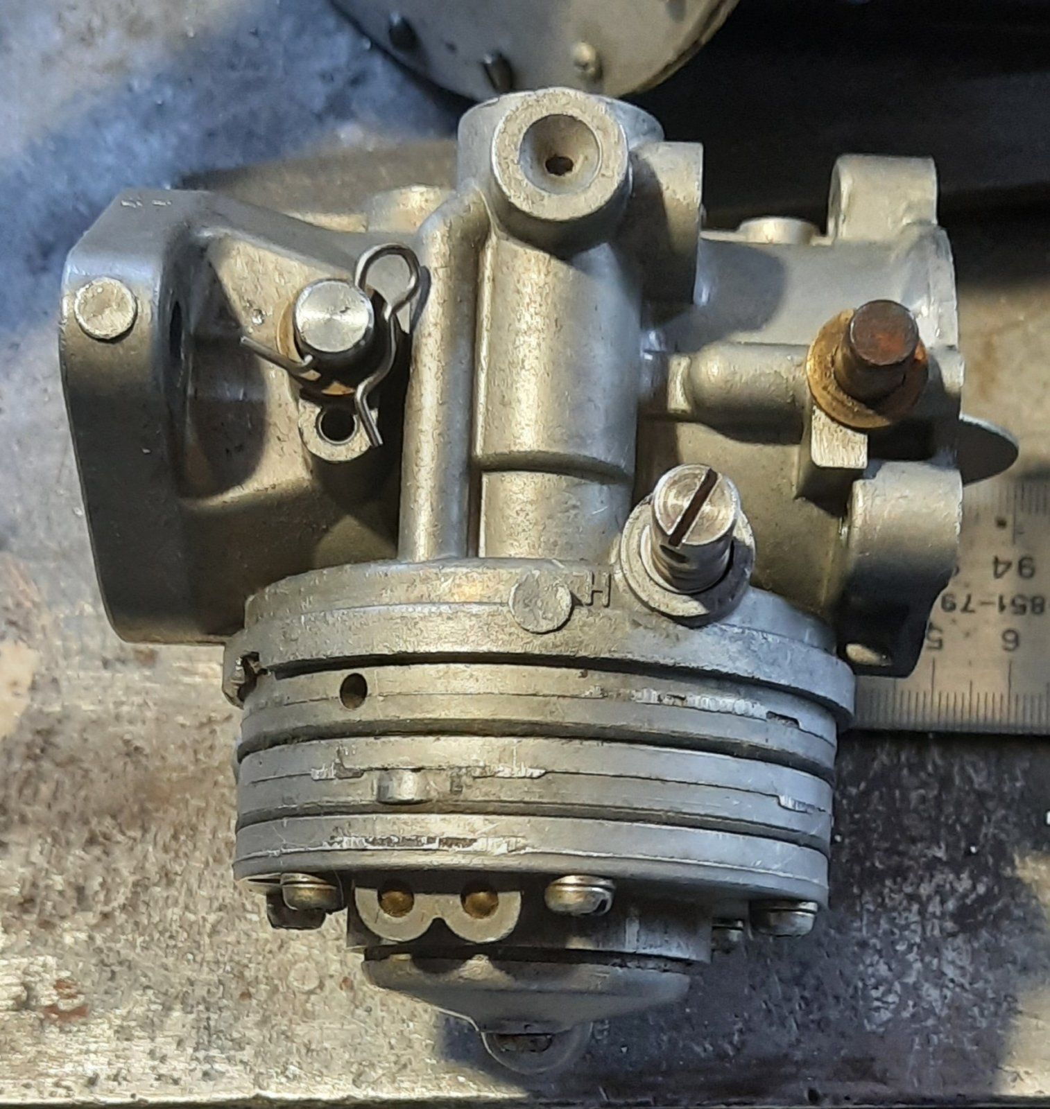

А можно этот Микуни поподробней со всех сторон поснимать и крупным планом ? Что-то , где-то должно быть на предпусковую подачу . И диффузор за заслонкой , там должны быть малюсенькие отверстия внизу или сбоку .
К стати заслонка обогатителя прикручена не штатно. Надо будет сделать, как положено..... как бы мне это не забыть....
