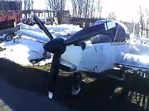

По  поводу  того - что  двухтактники  плюются  бензином -  знал  всегда.  Но  особенно  хорошо  увидел - на  примере  нашего  самолёта -  построенного  по  мотивам  Зодиака.
У  нас  стоит  мотор Ротакс 593  от  снегохода.
Вид  при  разобранных  панелях  капота :
«Мотор и карбюраторы»
На  следующем  фото - виден  воздухозаборник  напротив  карбюраторов.  Прямоугольник  под  ним - затянут  мелкой  сеткой  из  нержавеечной  проволоки.
«Винт  Лугапроп  L 102»
Так  вот -  после  посадки  самолёта -  сеточка  вся  в  каплях  бензина...

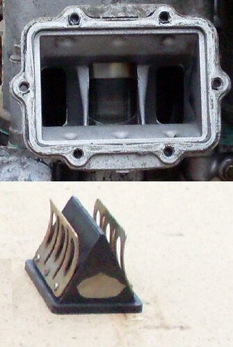

Я  уже  говорил  хозяину  аппарата -  что  воздухозаборник  вообще  стоит  заклепать  - чтобы  там  небыло  потока  воздуха  мимо  карбюраторов.  А  во  вторых - хорошенько  подумать  как  сделать  короб - рессивер.  Ибо  обшивка  внутри  капота - напротив  карбюраторов - просто  начисто  отмыта  бензиновой  пылью.  При  сбросе  газа - на  посадке - обратный  выброс -  существенный.  Хотя  -  наверно  это  даже  не  обратный  выброс. Мотор  имеет  лепестковые  клапаны.
«клапан с  нашего  Ротакса  593»

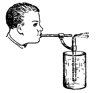

Скорее  всего -  распыление  бензина  наружу - это  просто  эффект  пульверизатора - который  проявляется  сильнее  всего  на  малых  оборотах. ( На  больших  оборотах  мотор  почти  всё  засасывает  внутрь ).
