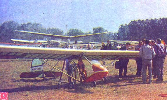

Такое решение было применено на "Махаонас".
Оребренные трубки стояли в обдуве от винта и их почти не было видно...
    47,3 КБ · Просмотры: 164
    45,6 КБ · Просмотры: 154
Створки все в растопырку, на маслорадиаторе обтекатель снят, все на месте, а охлаждения не хватает. Лобовое сопротивление всегда больше, а это расход топлива и летные хар-ки. Занимаюсь немного моделизмом, копии, полукопии с радиальными капотами летают гораздо хуже.
При этом,на упомянутом Ан-2,радиатор и цилиндры наверняка "засраны"маслом,пухом,травой-дальше некуда!Причём,не факт,что с 1000-сильным М-103 у эксплуатантов-химиков не было бы тех же проблем!

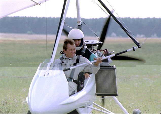

На картинке способ установки радиатора от "безысходности". Аппарат аэросовский. Так же сделали и англичане, которые летели вокруг шарика, при перелёте Африки. Сделали они это на втором Ротаксе, т.к. первый сгорел от перегрева.

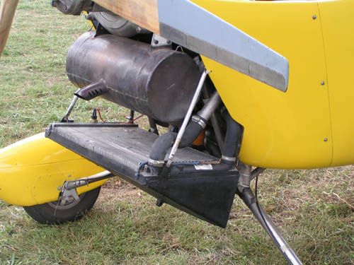

Радиатор следует устанавливать вот так. Эта схема использована на всех лучших в мире аппаратах, в том числе и на аэросовских.
