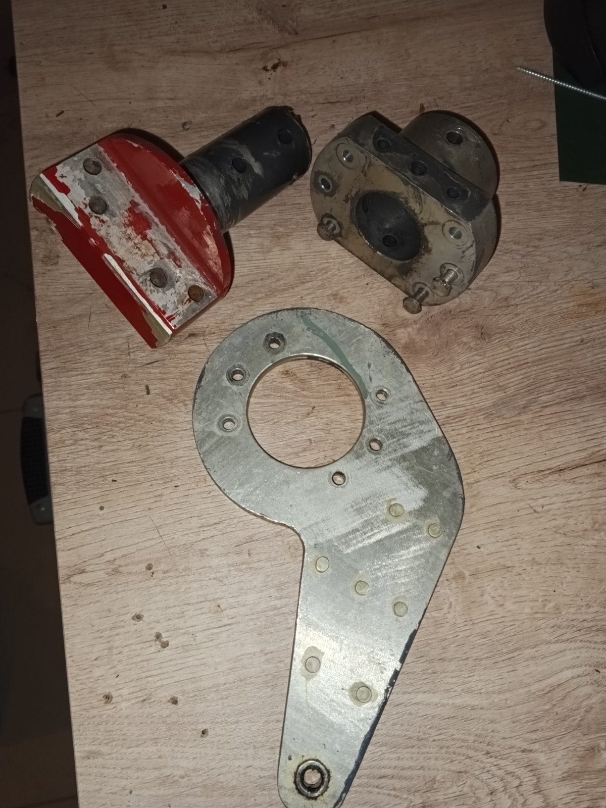

У Вас схемы шасси не найдется ?
тут схемой не обойдёшься, надо комплект проверенных чертежей, поскольку малейшие неточности изготовления приведут к заклинению механизма, или быстрому износу, или поломке. А это всё у изготовителей есть.
На складе Серебряных крыльев были пару месяцев назад кой какие запчасти от шасси, 89037951816 Олег Викторович- директор. Но они дюралевые, у многих ломались. На "кузбасском" Корвете все переточили из стали, ролик есть флайт ТВ. Пару деталей могу выслать на чертежи
