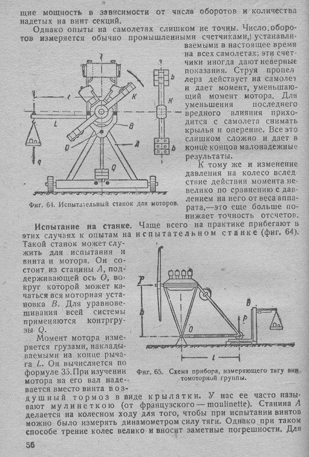

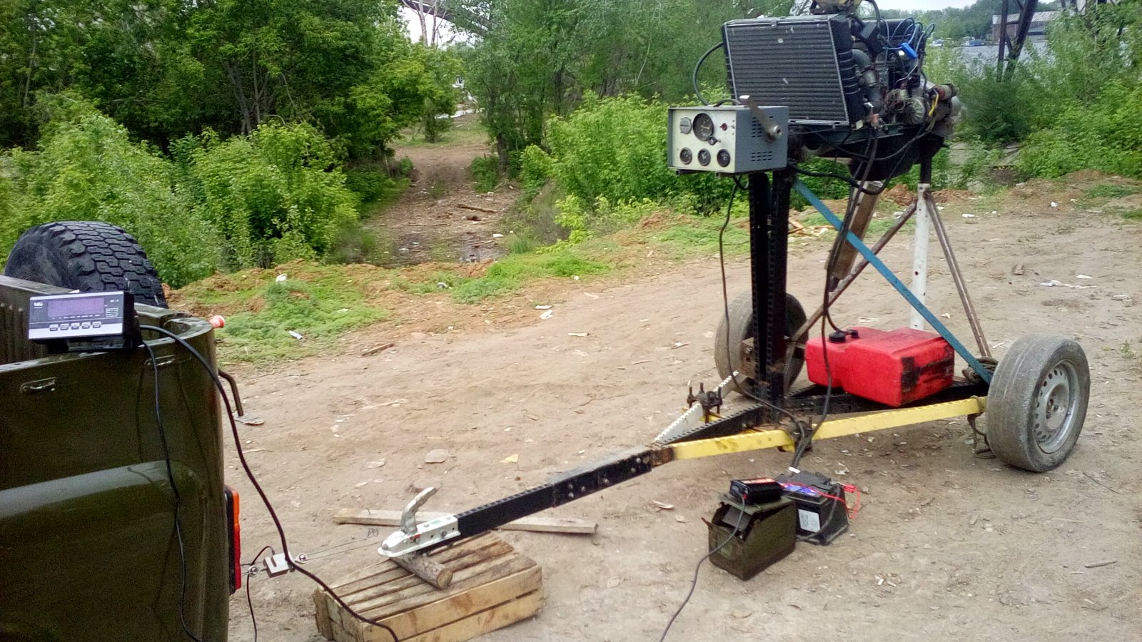

КАА верно сказал. Нужен любой электронный динамометр либо с длинным шнуром до индикатора, либо с передачей данных в ПК. Лично я на стенде использовал обычный бытовой цифровой безмен до 50 кг на плече 1 м, правда у меня весь двигатель был подвешен на шарнирах с осью, совпадающей с осью коленвала и сбалансирован подвижным грузом на рычаге. Ничего там не трясется и не скачает, просто надо плавно увеличивать обороты, чтобы динамометр был всегда растянут, ну или сжат. Для мотодельты подойдут любые весы.
Вот так, например

Спасибо за разъяснения. Но , к сожалению, для самодельщика для одного своего ЛА делать спецстенд и покупать электронные весы с передачей на ПК и спецпрограммой - сложновато будет.
По сути, можно подобрать механические весы и поставить под одну основную стойку, причем откалибровать можно динамометрическим ключом, прикладывая момент по оси винта и сравнивая показания ключа и весов, естественно до запуска))).
Думаю, лучше с одной стороны моторамы поставить более мягкие сайлент блоки, чтобы крутящий момент сильнее разворачивал мотор. Далее зафиксировать положение с остановленным мотором и с запущенным вернуть мотор динамометрическим ключом в исходное положение. Ключ покажет крутящий момент.
