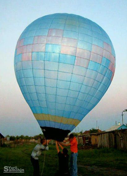

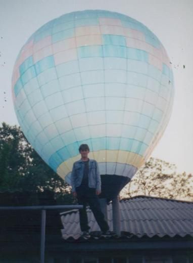

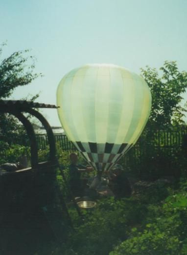

Вот несколько фото моих моделей:
    21,1 КБ · Просмотры: 280
    19,8 КБ · Просмотры: 217
    33,7 КБ · Просмотры: 319

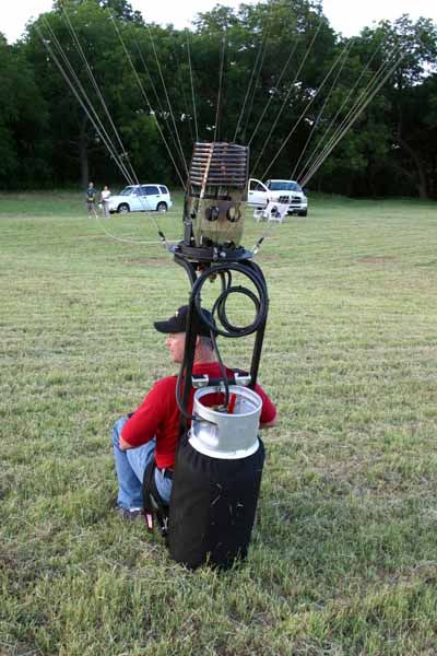

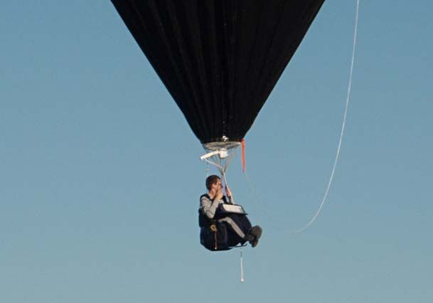

В место корзины,  для одноместных тепловых аэростатов, я бы предпочёл подвесную систему-кресло.
Для «Солнечных шаров», где не используется горелка и нет баллонов для газа, больше подошла бы лёгкая подвесная система, на подобии парапланерной.
А вот для аэростатов с горелкой,  подвесная система иная, состоящая из трубчатого каркаса, на котором крепится горелка, баллоны и кресло пилота с самим пилотом.
