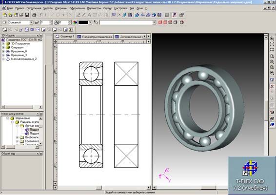

Кстати, может, кто работает в T-FLEX CAD?
Пробовал построить в нём модель аэростата, но возникли вопросы по развёрткам, и процесс стал! 🙁

Я пытался сделать тоже самое в T-FLEX CAD, но пока не получается…
