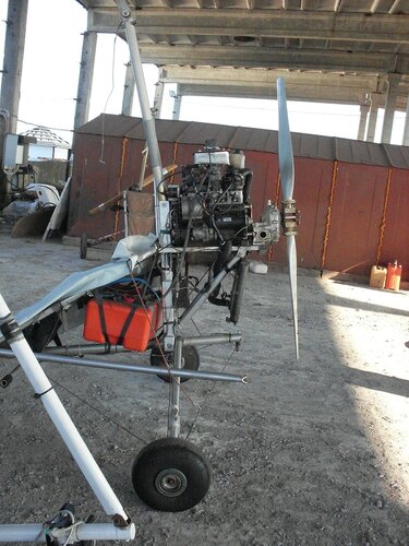

В  этой  теме  много  вопросов  по  устройству  дельталётных  телег.  Я  выложил  в  Яндекс  фото  -  альбом  с  дельталётными  тележками  вфотографированными  в  Питере.  Возможно  что  эти  фотографии  могут  быть  интересны  для  желающих  построить  нечто  подобное...
http://fotki.yandex.ru/users/kvadrat67/album/76938?p=0
При  просмотре  фотографий  -  обратите  внимание  на  панель  справа - там  есть  надпись  -  в  другом  размере.  Если  по  ней  кликнуть -  появятся  варианты  размеров  -  там  нужно  кликнуть  по  надписи  - оригинал.  Тогда  можно  будет  разглядеть  фото  в  крупном  размере.

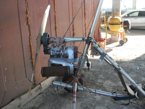

Разговор  про  то  что  нельзя  летать  на  буране  -  кажется  мне  смешным.  Мы  об  этом  не  знали  наверно  и  летали  все  10  лет  крайних  -  на  Буране   ;D
И  вот  на  фото  человек  в  СПБ -  летает  на  Буране -  и  ничего  особенного :
А  вот  один  из  самых  старых  питерских  дельталётов....
Опять  с  Бураном....  Вроде  как  исправен  и  по  сей  день...
Понятно  что  крыло  -  требуется  порядка  17  квадратов  -  не  шибко  спортивное...  Но  всё  летает.

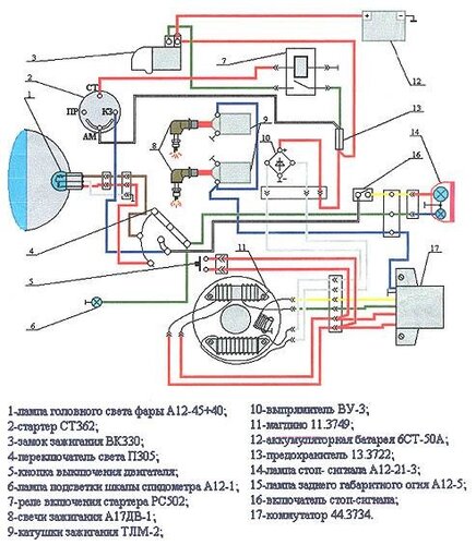

У  нас  очень  старый  вариант  бурана  -  с  генератором  первоначальной  конструкции  -  с  двумя  датчиками.
Всё  работает  -  включая  блок  зажигания ....

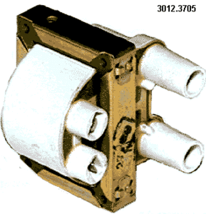

Не  буду  скрывать  -  проблемы  были  -  например  сгорела  одна  из  катушек  зажигания.  Была  поставлена двухвыводная  катушка  зажигания  от  16  клапанной  машины  ГАЗ.
Дурил  карбюратор  - К - 65....  Клапан  поплавка  меняли  несколько  раз...  Там  разлагается  резиновое  колечко....  Подбирали  жиклёры...  Ну  типичная  отечественная  штука....
Один  раз  было  разрушение  поршня  в  воздухе.  Пришлось  садиться  на  вынужденную  -  в  поле.  Потом  поменяли  поршни  -  цилиндры....  Был  выход  из  строя  бензонасоса....
Короче  можно  считать  что  грубо  -  за  10  лет  неинтенсивной  эксплуотации  -  было  примерно  6  вынужденных  посадок  связанных  с  мотоустановкой.  Это  накладывает  ограничения  по  зоне  полётов.  Необязательно  летать  над  аэродромом.  Можно  летать  над  полями  -  во  многих  местах  есть  поля  под  паром  или  скошенные  -  аж  до  горизонта.  Где  нужно  перелететь  лес  ( маленький )  -  нужно  подняться  повыше...
Вобщем  избегать  мест  без  возможности  аварийной  посадки  -  и  нет  особых  проблем.

Более  новые  блоки  зажигания  -  часто  встречаются  фальсифицированные...  Снегоходчики  много  обсуждали  это  на  своём  сайте....  Если  нет  хорошего  блока  зажигания  -  можно  спаять  самодельный  с  применением  хороших  деталей....  Блок  который  предложил  * Цинк *  -  очень  хвалят :
Подробнее  про  зажигание на  форуме :
http://www.snowmobile.ru/forum/viewtopic.php?f=91&t=6528&start=475

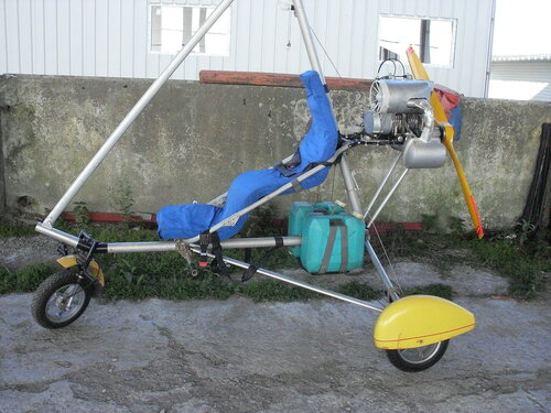

А вопрс такой:"Как выполнены задние амортизаторы телеги МДП,на резиновых жгутах. Что собой представляют,эти жгуты,где можно взять готовые, как сделать самодельные. Как выполнен шарнир крепления полуоси колеса(в смысле конструктивного решения)...
  Еще бы к Вашему объяснению фото более лучшего качества.! А чертежи Вашей тележки можно достать.? Мне нужна простейшая тележка под конверсию на поплавках.! :)
Вот заднее колесо нашей телеги. Аналог МД-20. Жгуты самодельные из автомобильной камеры нарезали. Шарнир- болт 10мм диаметром и два уха из стали 3мм. проходит через дюралевую бобышку в трубе телеги.

Мне  не  нравятся  резино - шнуровые  амортизаторы...
Впрочем  если  хотите  фото  -  может  тут  лучше  видно ? :
http://img-fotki.yandex.ru/get/3009/kvadrat67.29/0_2f980_4b0adfc6_orig
http://img-fotki.yandex.ru/get/3704/kvadrat67.29/0_2f986_8dcbda7b_orig

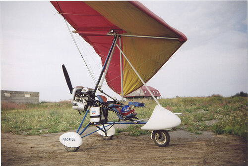

Kolb70 -  Квалифицированный сварщик прелагает свариь простую конструкцию из нержавейки, квадоатные трубы 39мм., со стенкой 1,6мм. Задний пилон-треугольник, основание-треугольник и рамка-сидушки между ними. Передний пилон и рамка сидушка-алюминий 6061-т4, крепящиеся болтами к конструкции. Вся конструкция прикрепляется к 2м перекладинам, соединяюшие поплавки.  -  это  не  совсем  понятный  проект.  То  что  комуто  кажется  простой  конструкцией  -  комуто  кажется  сложной  и  наоборот.  Если  Вы  нарисовали  бы  эскизик  -  мы  его  поругали  бы  -  или  похвалили  и  всё  сталобы  яснее....
Конструкции  в  основе  которых  лежит  автомотор  и  конструкция  из  сварных  труб  -  например  квадратных  -  встречаются ....  летают.  Насколько  это  хорошо  -  зависит  от  многиз  моментов.
Вот  например  -  телега  -  с  мотором  Фиат  -  и  несколько  матумбичной  силовой  конструкцией  из  квадратных  профилей  +  дюралевые  трубы.  Оно  летает -  пару  лет  :

А  вобще  из  числа  телег  с  автомоторами  -  одной  из  лучших  -  мне  кажется  эта  :
Мне  кажется  -  это  просто  и  со  вкусом  (  я  даже  не  про  пластик  ) .  Это  аппарат  комрада  -  поиск06  -  он  про  него  писал  -  например  тут  :
http://www.reaa.ru/cgi-bin/yabb/YaBB.pl?num=1237290733/90
