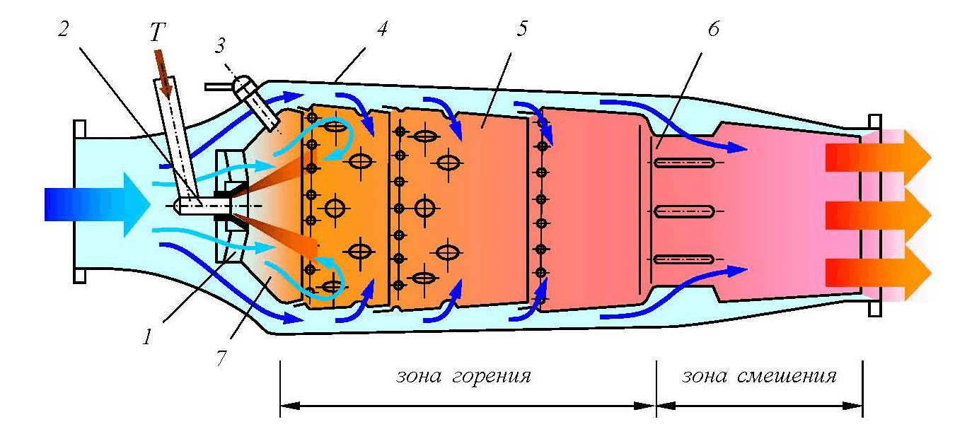

В том-то и дело, что возуха проходит через ТРД (ТВД) гораздо больше, чем необходимо для сгорания топлива. На входе в камеру сгорания поток разделяется, меньшая его часть попадает внутрь камеры и обеспечивает горение, а большая часть проходит мимо зоны горения. В зоне горения температура достигает 1000* но на выходе из КС из за смешивания с"холодным" воздухом температура падает. С подъемом на высоту количество "холодного" воздуха уменьшается, это приводит к увеличению температуры перед турбиной, вот тут-то и вступает в работу высотный корректор. Он не по проводам управляется, он встроен в автомат распределения топлива (АРТ) и работает помимо желания пилота. Так, что "двойку" забирайте обратно

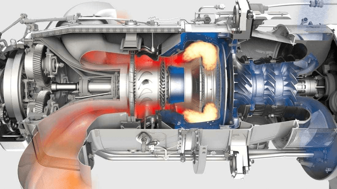

Дырочки в камере сгорания видите? Вот через них и поступает "холодный" воздух. Синим показан "холодный" воздух, желтым -зона горения, красным-смешанный горячий и холодный.
slackl
Мотопланера - наше все!
Да, признаю. Плохо смотрел. Но в остальном пошел перечитывать описание насос регулятора
