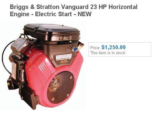

Уважаемый vadim2000, вы привели характеристики уже форсированого двигателя. Вам пытаются обяснить, что этот двигатель до форсирования был расчитан на 3000-3600 оборотов и его детали и система смазки могут не выдержать увеличенных нагрузок. Написать-то в интернете можно все что угодно. Поставив редуктор вы получите уменьшение оборотов ТОЛьКО НА ВЫХОДЕ РЕДУКТОРА, а в самом же двигателе все будет по-прежнему вращаться с бешенной скоростью и огромными нагрузками, которых он может не выдержать. Тут и речи не может быть про 2500 часов.

Как  я  понял -  из  мотора  выкидывают  маховик  и  делают  зажигание  по  типу  как  от  бензопилы...  Роль  маховика  исполняет  пропеллер. Кроме  того - ставят  два  карбюратора  и  облегчают  всё  что  можно...

Briggs & Stratton Vanguard V-Twin Horizontal Engine — 23 HP
http://www.northerntool.com/shop/tools/product_278476_278476
http://www.amazon.com/Briggs-Stratton-386447-0079-G1-Crankshaft-Compliant/dp/B000N51TYI
http://www.rumoto.ru/product/?id=983
    28,1 КБ · Просмотры: 131
ш :-/тото вибрацыя большая

А  если  про  Briggs Stratton -
так - Мишель  Коломбан - на Briggs Stratton  Vanguard 23 hp. -
- вроде  не  жаловыался 🙂   Его  устраивает.
всьравно мало лошадок для етого самолета. для арго2 хватит мочности?
