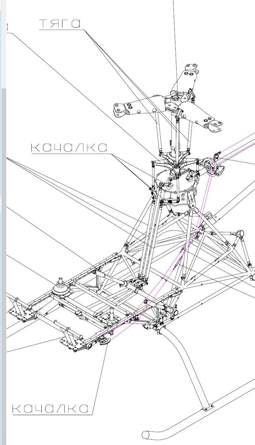

Всем кто строит, или будет строить вертолёт
Это широко распространенная схема - т.н. АП "на трех тягах". Используется на Робинсонах R-22 , АК-1-3, (см. рис) и на наших соосниках VA-115, VA-250 и др.

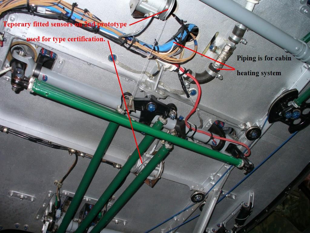

Два дня не дает покоя "скрытый" механизм изменения циклического шага на вашей картинке. А именно совмещенный с общим шагом узел под ручкой управления. Судя по всему это ваша разработка, так как средствами поиска "по картинке" нигде не находится. Можете под другим ракурсом показать механизм, пожалуйста?

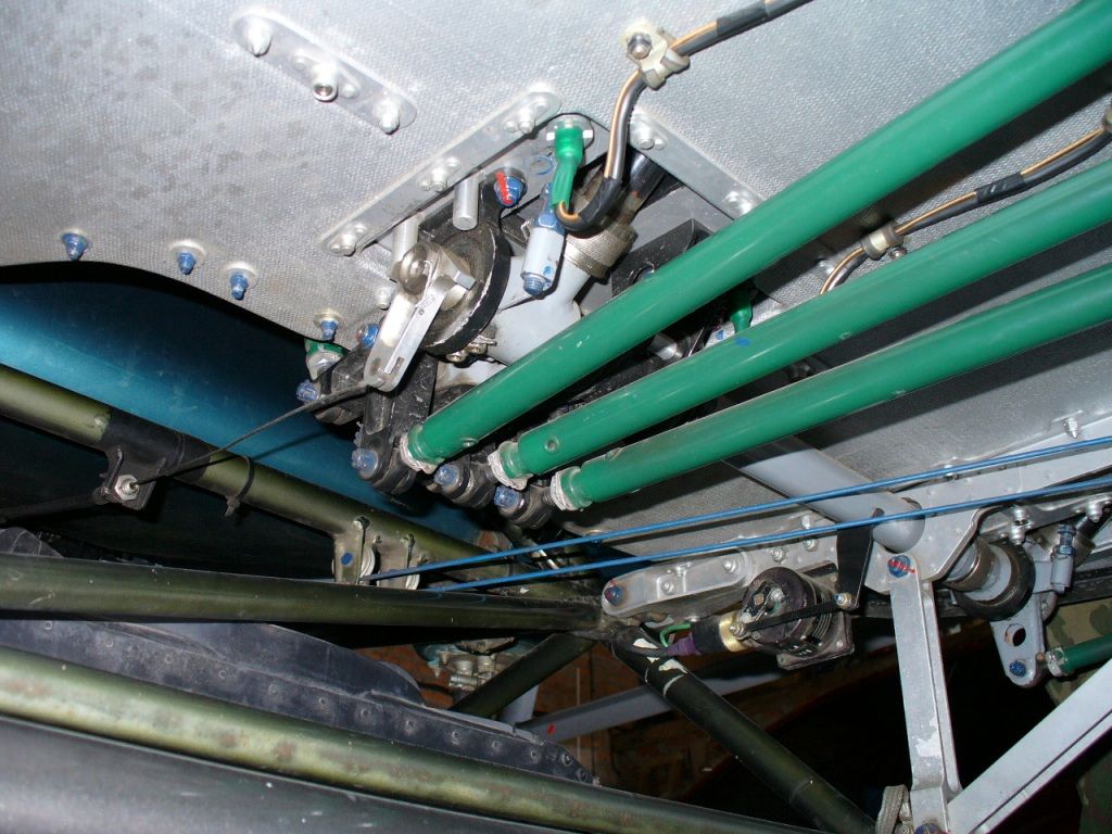

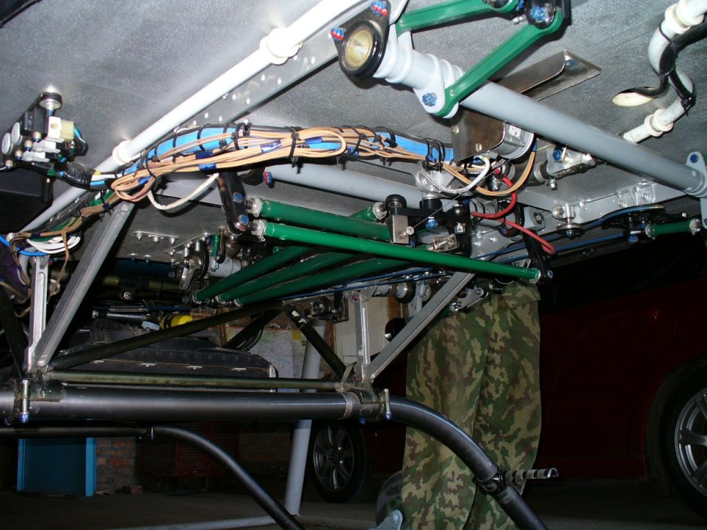

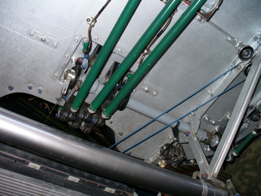

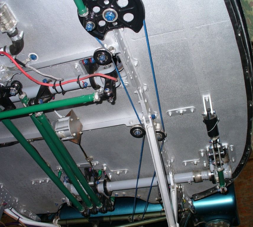

На этом рисунке изображена система управления вертолета АК-1-3. Схемы нет, но вот Вам несколько фотографий с натуры. Надеюсь помогут разобраться.
Пусть Яблоков не обижается, но здесь красивее картинки, уважение творцам. Жалко что такое надо закрывать полом.
продукт полтавского аэрокоптера ак1-3 . Мне он не нравиться силовой установкой .

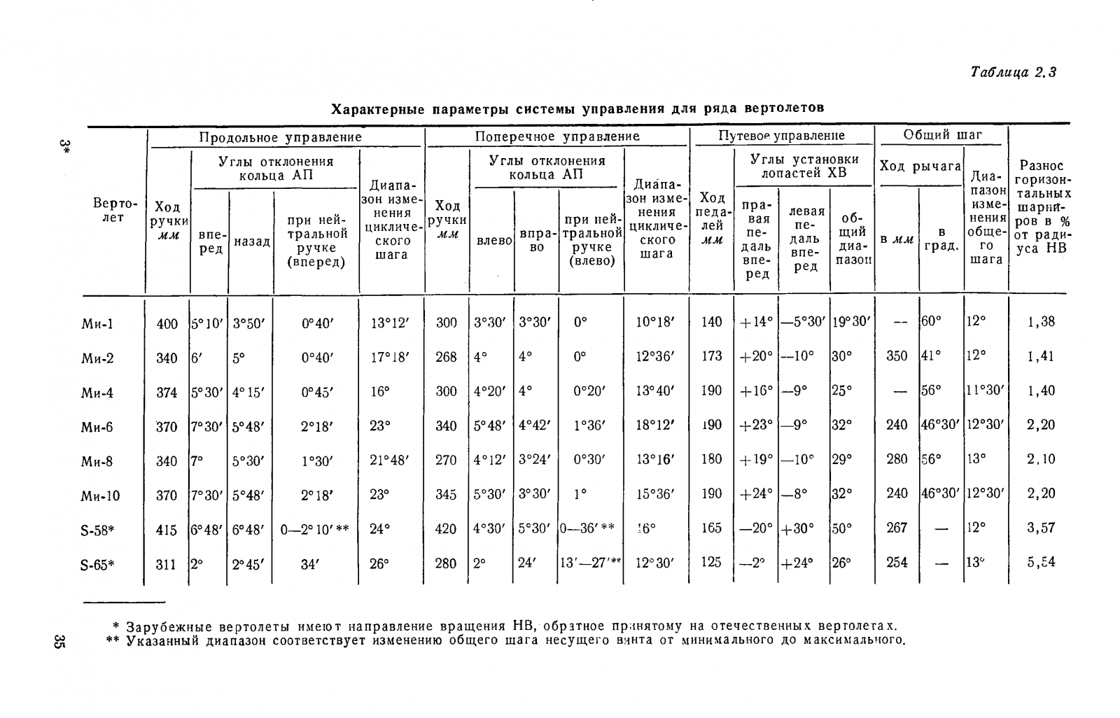

какой диапазон углов установки лопастей делать ? Нужно смотреть на поляру и плясать от этого или просто сделать по рекомендациях из книги братухина а потом настроить при облетах ?
Возьмите отсюда:
Здесь вся книга не вставляется, могу скинуть на почту

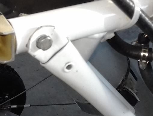

Если правильно - вставить внутрь еще трубку и плавно подсплющить, чтобы малые радиусы с трещинами не получились. Если есть сомнения - лучше в конце трубы вставить трубку из нержавейки и ее сплющить. См.фото.
что за заклепки использованы ? Это из строительного магазина или специальные для авиа ?

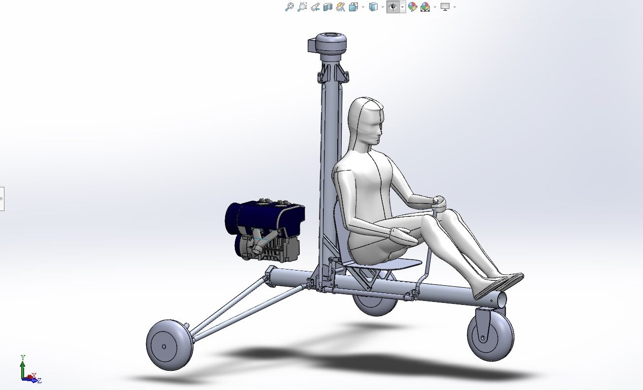

мои прикидки , на тему . компоновка чтобы понять что да как и куда двигаться дальше . Тяжеловато идет ,много раз переделывал. Такой себе гибрид фурии и джидж кая .
