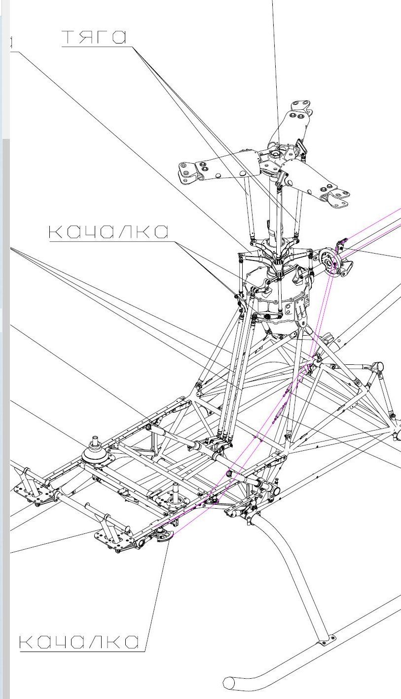

кто то использовал управление общим шагом не отдельной тягой которая поднимает ап а просто поставить качалки управления циклическим шагом на другую качалку которая будет связана с рычагом ош
Это широко распространенная схема - т.н. АП "на трех тягах". Используется на Робинсонах R-22 , АК-1-3, (см. рис) и на наших соосниках VA-115, VA-250 и др.
средняя тяга это продольный канал а боковые это поперечный ? какой допустимый диапазон перемещения рычага ош (в плане эргономики) это где то прописано

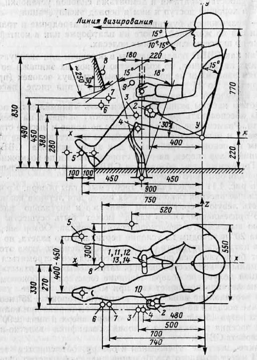

Нет, две левые тяги - это один канал, правая тяга - второй.(если это тяги к редуктору), и да - если вопрос о тягах к невращающейся тарелке АП. Рекомендуемого диапазона по перемещению рычага ШГ как такового нет, но путем долгих и многих моделирований мы приняли следующие величины: нижнее положение рычага (точка где прикладывается усилие от руки) - не более 50 мм вниз от точки S. Вынос вперед по горизонтали от точки S - не более 350 мм (при точке поворота рычага ШГ сзади точки S). Боковое смещение рычага ШГ - 300+-20 мм от оси пилота. диапазон хода рычага ШГ - 200...250 мм.
Есть ОСТ-ы для больших вертолетов, я где-то в интернете скачал, могу выслать на почту, скиньте свою в личку. Для ультралайтов не регламентируется, все делают как удобно летчику. Есть еще картинка у Курочкина в книге про СВВП.

Комбинированные тяги продольного канала управления на схеме сверху (относительно аппарата две тяги с правого борта) и управляемая ими качалка, повернута относительно вертикальной оси ротора в следствии компенсации махового движения диска вращения НВ? Правого вращения НВ на рисунке?
не совсем понял как это работает. т.е две точки крепления тяг не вращающейся тарелки ап стоят под 90 градусов (к ним идут две крайние тяги ) и одна под 180 (средняя тяга) или все точки крепления под 120 градусов ? Согласно вашему совету хочу сделать конструкцию максимально простой и с минимальным количеством деталей сложной конфигурации и как следствие найти самый простой вариант ап .
С точки зрения простоты конструкции и стоимости самые простые системы управления - у Фурии (АП типа паук), вертолета Мини-500 (аналогичные CH-7, CH-77) и у вертолетов серии Mosquito. Но у них есть ряд подводных камней связанных с люфтами в проводке управления.

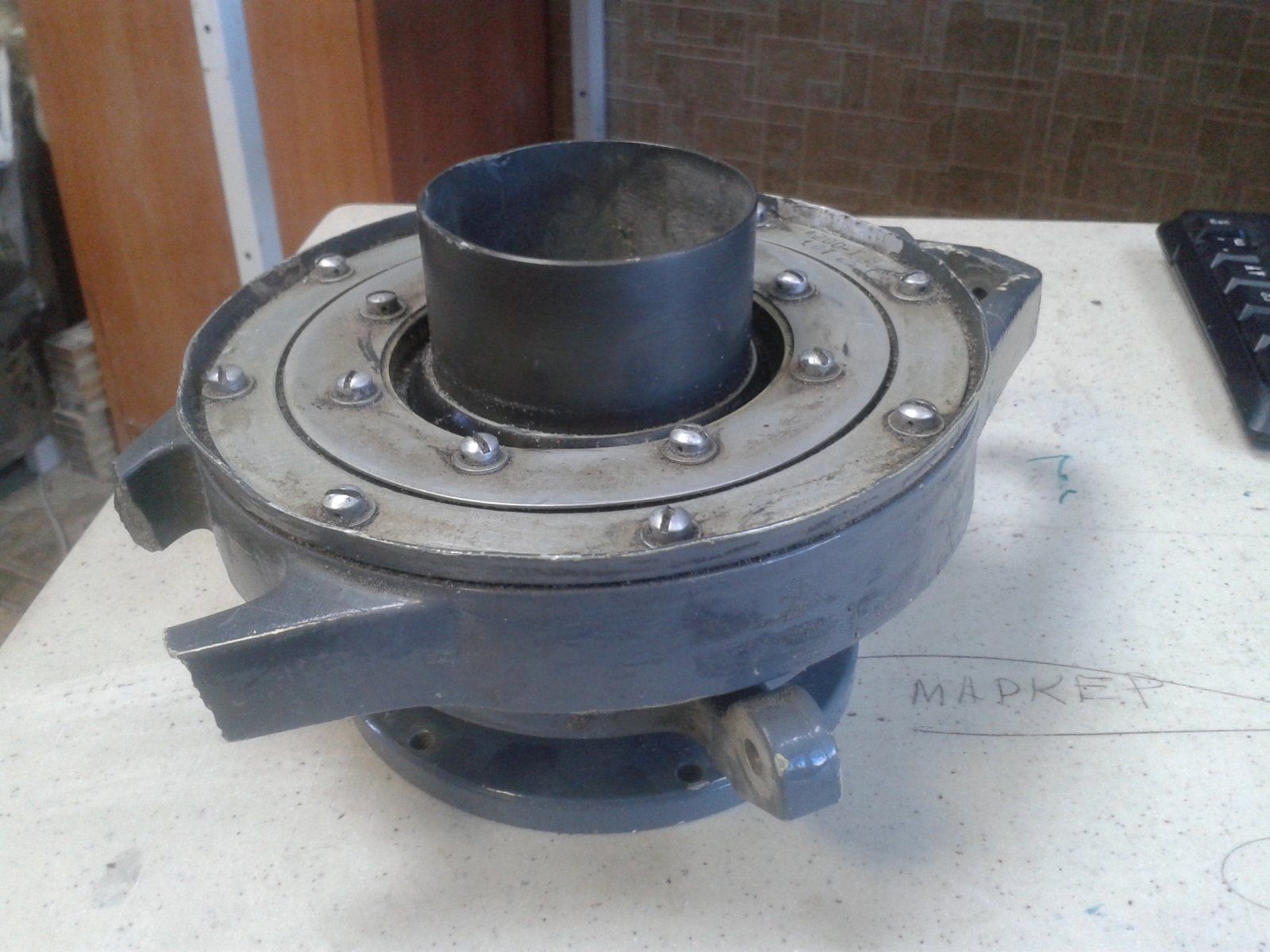

У меня есть АП от Р22, у него отбито одно "ухо", но это поправимо. Могу подарить.
настолько мне известно то с доставкой нынче проблема , почта рф не принимает посылкы для стран ес ((
