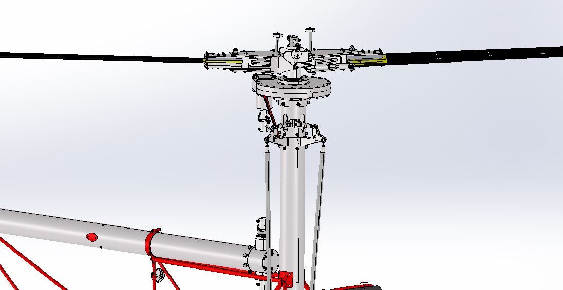

подкиньте идеи конструкции стоек шасси , все у меня получается фигня что не на рисую . Хочу сделать из труб д16т 30 мм .

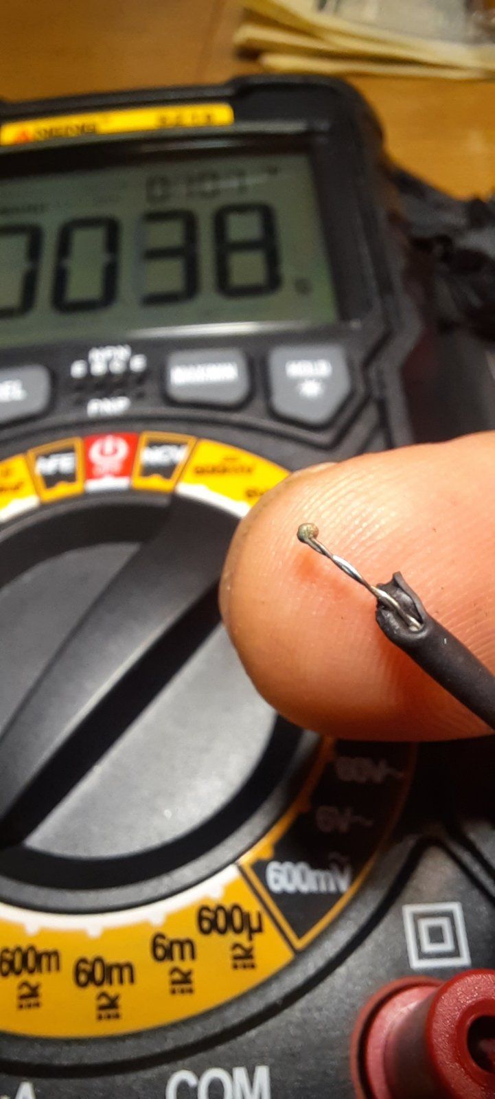

Лучше всего измерять контактными "камушками", что сейчас идут вместе с любым мультиметром. Но и тут есть свои нюансы... "камушек" маленький и нагревается быстрей, чем основная масса "тела" под ним. (надо это учитывать как-то (люди на форумах сначало термопасту "капают" на "тело" , а потом уже сам датчик внутрь погружают.
До 1000°С показывает такой "камушек"
Если правильно - вставить внутрь еще трубку и плавно подсплющить, чтобы малые радиусы с трещинами не получились. Если есть сомнения - лучше в конце трубы вставить трубку из нержавейки и ее сплющить. См.фото.
пришла идея , а если в трубу перед тем как плющить вложить кусок текстолита с толщиной не меньше минимально допустимого радиуса изгиба ? тем самым избежать трещин .

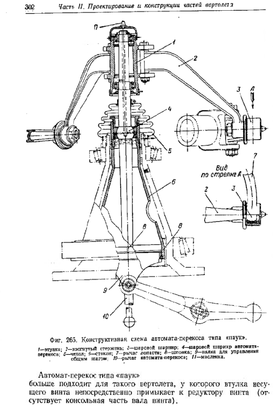

какие недостатки ап типа паук ? Из очевидного , " тонкий редуктор" и большой диаметр отверстия в вале редуктора .
с редуктором это понятно , я думал что может быть еще есть какие подводные камни с самим ап . в той же книге есть примеры редукторов под ап паук . но там под вертикальный привод валом как в артемчука . Попробую прорисовать редуктор под привод ремнем.

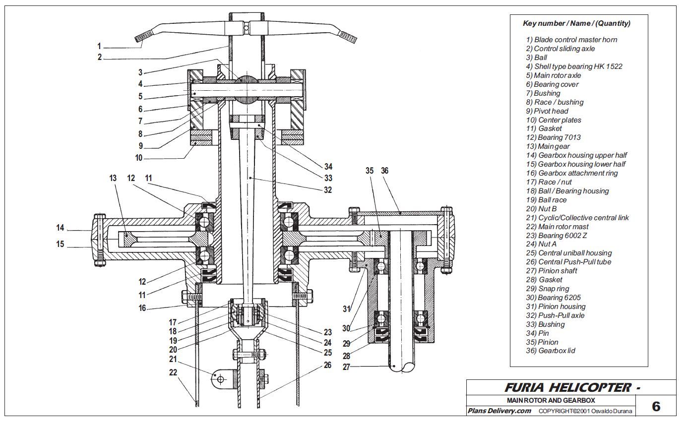

Верт прав, Cicaré C4 летал в начале 1980-х, и сын делового партнера Cicaré, Дюрана, разработал для него планы и назвал его FURIA.
Итак, планы Furia на самом деле являются чертежами Cicaré C-4, и этот вертолет летал так, как показано на видео.
