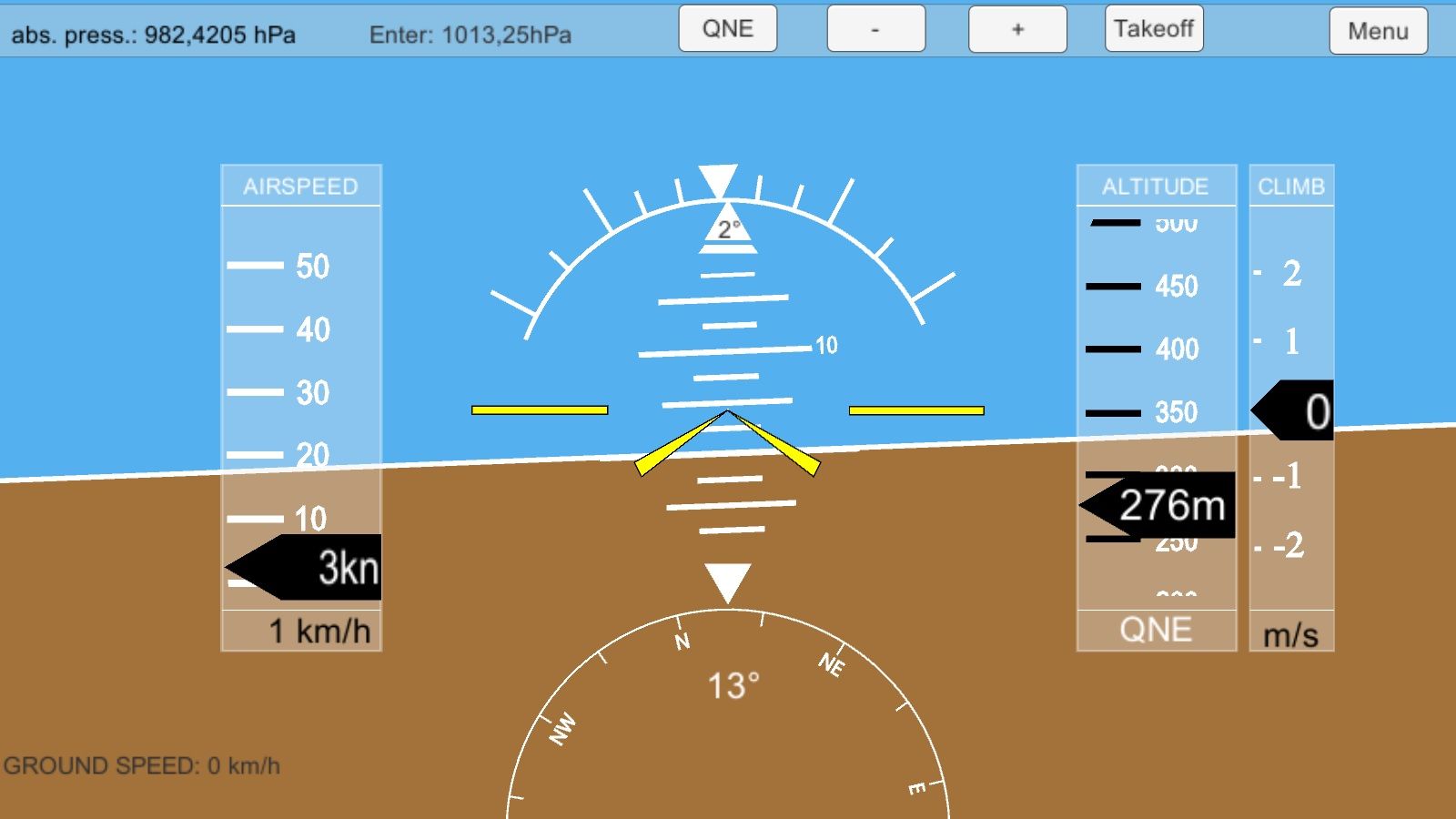

Но в отличии от Алексея я написал для этого проетка свой GUI, который на мой взгляд удобнее. ( высоту можно вбивать в высотомер и лишнего нет ничего, к тому же мой GUI не вносит изменения в настройки блока AHRS, что предотвращает внезапную перенастройку последнего... Плавал, знаю о чём говорю.. )
Привет!
Высоту в прибор Алексея тоже можно вбивать командой MAVLink --> param set SENS_BARO_QNH <val>, хотя это не точно, я не знаю что у него за RTOS в приборе стоит, либо вообще что-то своё c прикрученным MAVLink-ом.
MissionPlanner и QGControl не вносят изменения в настройки блока AHRS, это возможно только в случае запуска процесса калибровки, ну или все параметры хранящиеся на SD или FRAM внезапно удалились, либо стали не доступны (при модификации протокола MAVLink) и то при перезагрузке МК.

Ну можно дорисовать кнопку с выбором давления в андроиде во всяком случае

Прошу прощения, не «путевая», а «воздушная», но все равно зачем в м/с ?
перевёл скорости из м/с в км/ч
воздушная на самой шкале в морских узлах.
высота в метрах.
скороподъемность в м/с..
потом сделаю настраиваемое представление.

У меня тут уже есть ввод высоты и указатель бокового ускорения, чего нет в Ardupilot.
Сейчас работаю над монитором двигателя, который будет на этом же экране.

Да, полностью свой GUI ( на текущий момент для Windows )
Нет, не на питоне.
Хочу подметить, что у меня и аппаратная часть своя, данный с двигателя, например, тоже как-то собрать надо...
И прошивка для ADAHRS модифицированная. ( ядро Ардупилота, но с некоторыми модификациями - под свои нужды )
