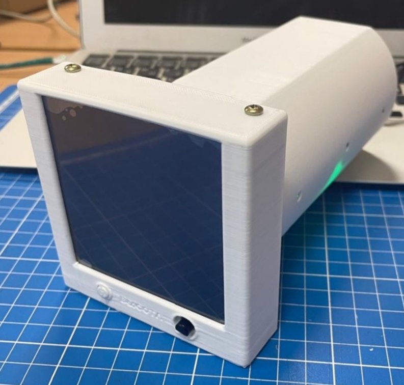

Теперь оно выглядит так:
    71 КБ · Просмотры: 140
