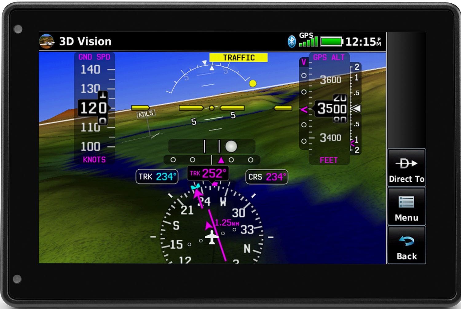

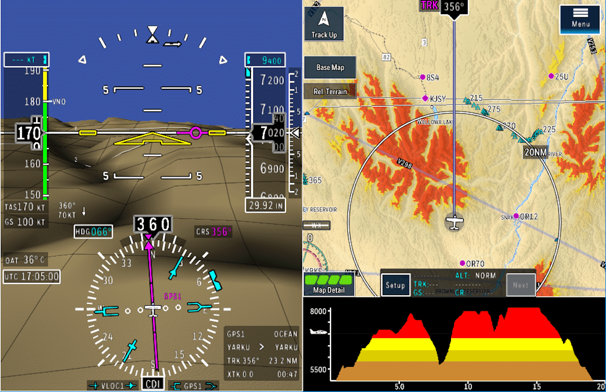

На планшете для комплексного прибора выводится карта, отдельные будильники- высота , скорость, компас, вариометра. Ну и конечно авиагоризонт со всем данными..
Тут посмотрел на вашу картинку. Вы планируете наложить рельеф местности, чтобы получилось как на серьёзных приборах?

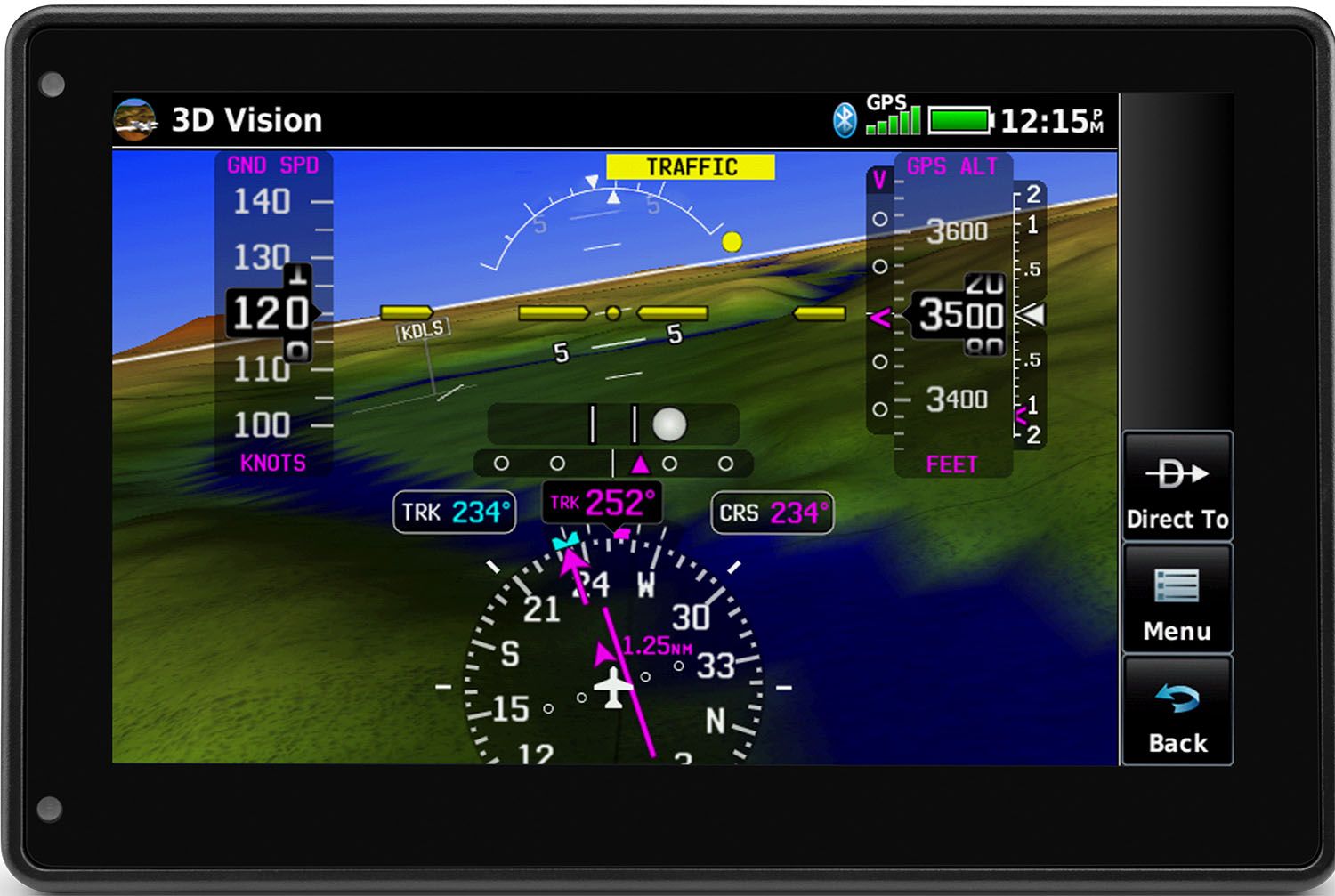

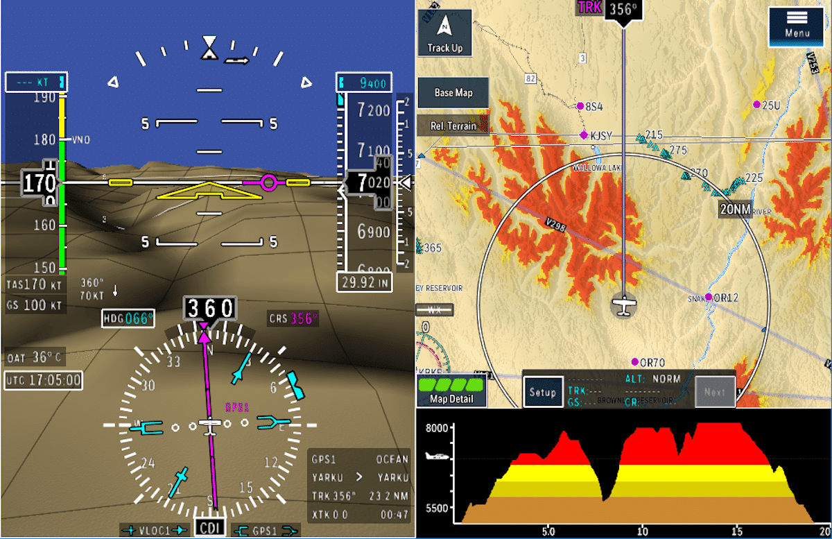

в планы входит, но не в ближайшее время. Над проектом работаю один. А ещк семью кормить нужно. Так что занимаюсь ночами...
для начала навигатор с картой рельефа..
