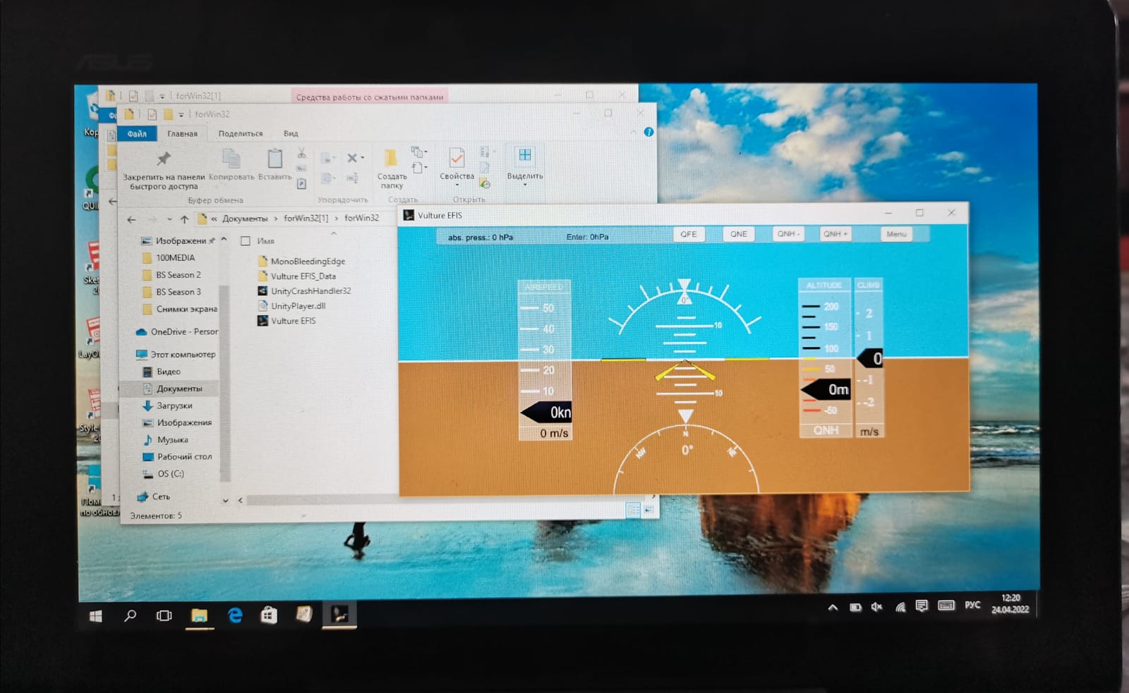

Сейчас как раз над этим работаю.
Только я в целом хочу всю картинку увеличить, а лишнее обрезать.
Планирую приобрести 10-ти дюймовый планшет и тестировать на нем
Да, да, все верно.
Четко следую намеченым планам.
Спасибо, что следите за темой и коментируете :)
Урал
А вам не кажется странным...?
Сейчас над шариком работаю..
Еще думаю как визуализировать скорость относительно земли.
показометр делать, думаю, не стоит - отвлекать будет только...
Посмотрю как в гармине сделано..
