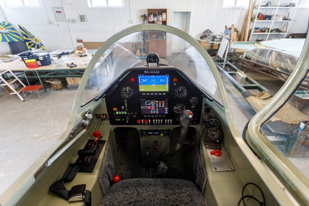

У нас стоят Dynon EFIS и EMS на передней приборной доске, выносной компас стоит с обратной стороны "приборки" внизу(у ног пилота) и всё это на расстоянии около 3х метров от ЦТ самолёта. Всё работает без проблем и я не помню что-бы в инструкции по установке что-то говорилось о ЦТ самолёта(помню там говорилось про магнитные поля и что прибор должен быть установлен горизонтально и параллельно оси самолёта)...

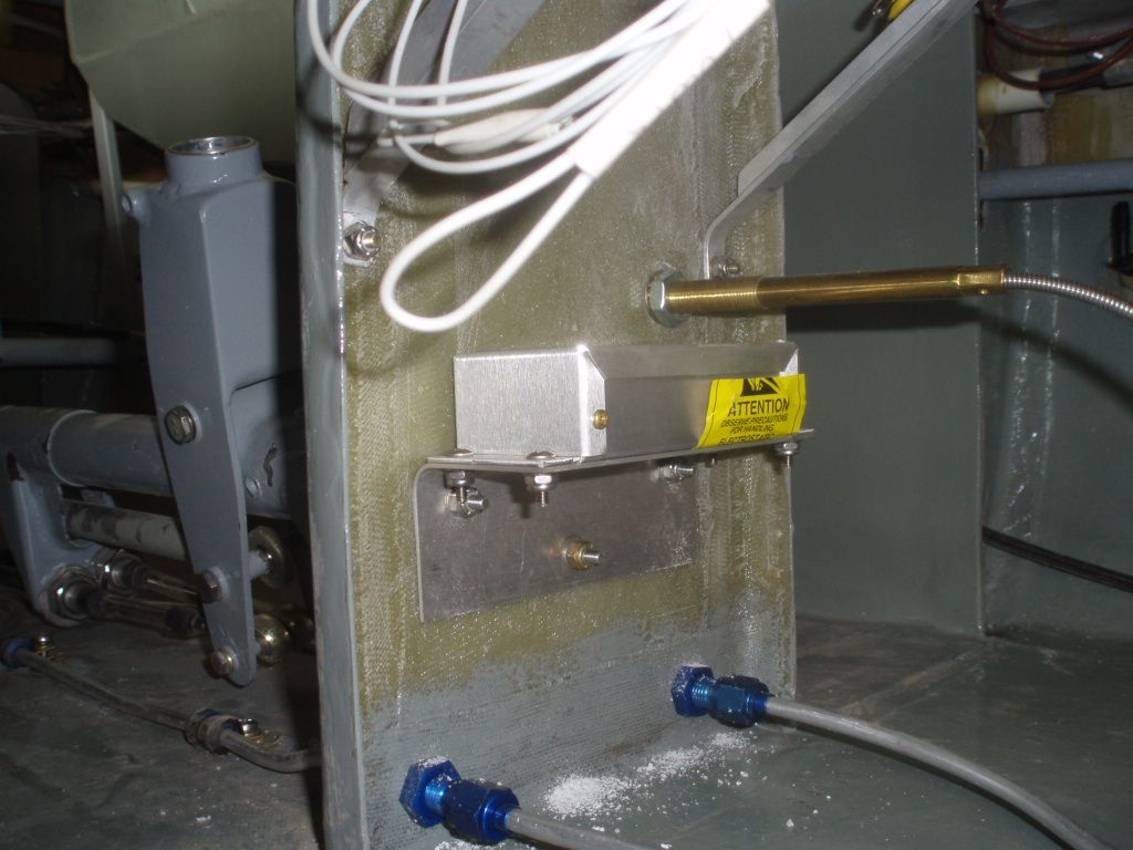

Я вообще считаю что выносной датчик компаса безразлично где и как далеко ставить от ЦТ самолёта, главное что-бы он близко не стоял к двигателю, электромоторам и другим "девайсам" создающим магнитные поля. А сам блок EFISа вообще всё равно где установлен. На нашем самолёте двигатель стоит сзади кабины пилотов(как на Аэрокобре Р-39) точно в ЦТ, поэтому мы установили выносной датчик компаса на шпангоут приборной доски передней кабины.

Я не пытаюсь оспорить Ваши доводы, но по моему мнению, главное что-бы выносной магнитный датчик находился как можно дальше от источника магнитных полей и к ЦТ самолёта это место большого значения не имеет. А инерционный датчик стоит в основном приборе находящимся на приборной доске и "двигать" его куда-либо не возможно...
Даже на приведённой Вами схеме(от Dynon) выносной магнитный датчик может стоять в любой точке фюзеляжа от пожарной перегородки двигателя до хвоста. На нашем самолёте двигатель находится примерно в центре фюзеляжа(практически на ЦТ), поэтому мы установили выносной магнитный датчик на шпангоуте(с задней стороны) приборной доски передней кабины.
