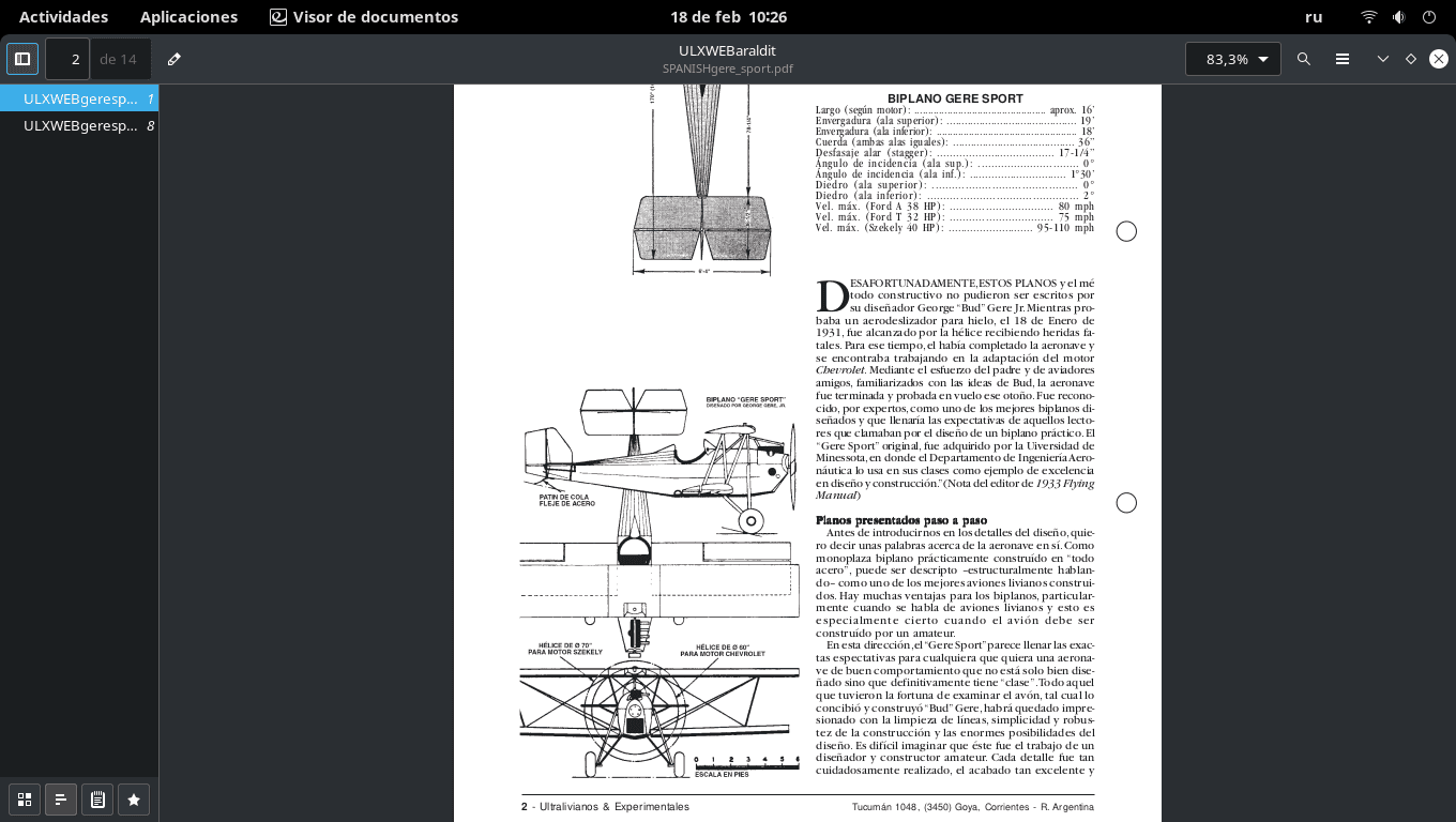

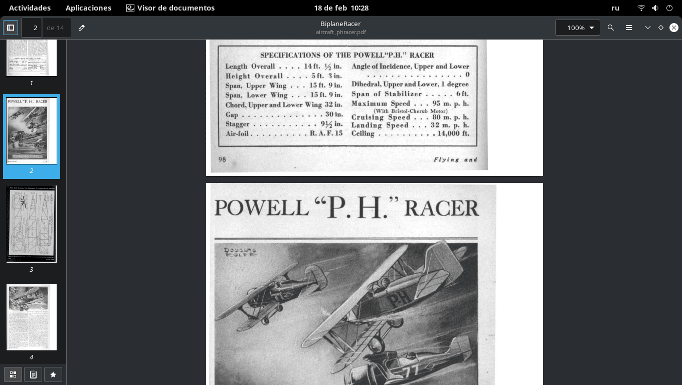

Но можно наковырять какой ни будь двигатель от популярных пикапов 2,5 литра. Такой мотор должен хорошо установиться на один из старых проектов, где родной мотор весил от ста килограм при мощности 35-40 лошадей. У спортивных бипланов с этими моторами и скорости были под 170 и выше.
Экологично, удовольствие от работы, полно дешевых моторов.
Captura de pantalla de 2022-02-18 10-26-48.png Captura de pantalla de 2022-02-18 10-28-16.png
