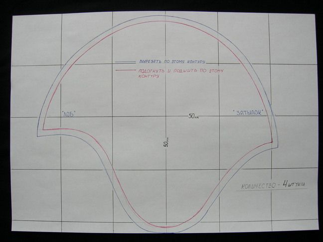

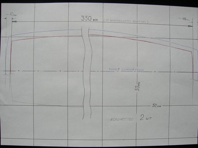

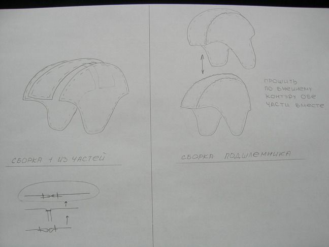

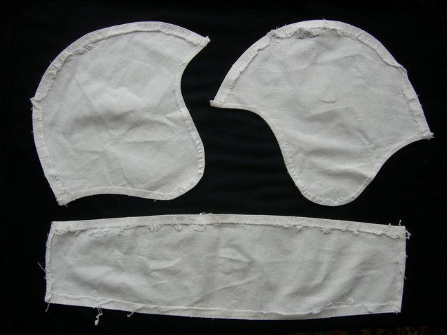

Здравствуйте, вот как и обещал подшлемник на головушку 60 размера, остальные интерполируйте сами  🙂. Уши короткие для ЗШ-7. Удачи. ... Кстати вот и повод навестить знакомую модистку в лучших гусарских традициях... 😉 😉 😉 . Дерзайте.

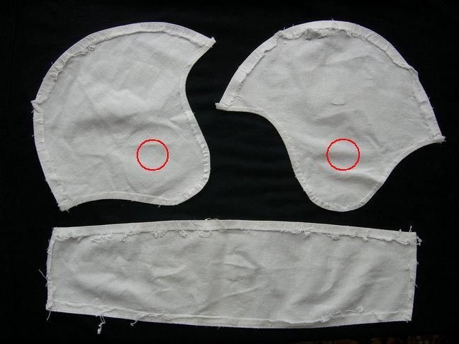

Вот если бы ещё и дирдочки для "ушей" делать ,цены этим подшлемникам небыло
