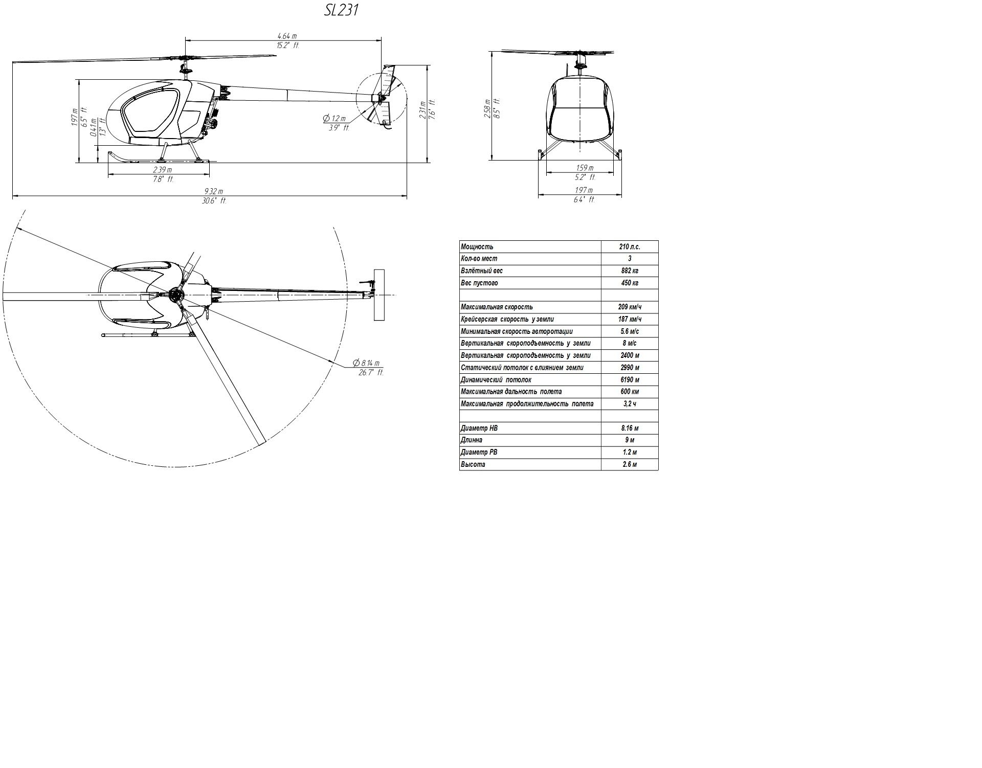

А технические данные и фото конструкции есть?
Двигатели такие же как были на SL-222 ?
Спасибо. Тут на форуме есть несколько человек из нашей фирмы)
Двигатель Lycoming 390 или 360, ЛТХ пока не уточнены, т.к. испытания только в начальной стадии.
От SL-222 отличается радикально во всем. Почти все детали вертолета сделаны на нашем предприятии, в т.ч. лопасти, втулка НВ и РВ. Фото конструкции будут позже.
Вертолет фактически спроектирован заново, начиная от выбора параметров
Несущая система как и остальные агрегаты спроектированы самостоятельно
Некоторые данные
    133,7 КБ · Просмотры: 474
