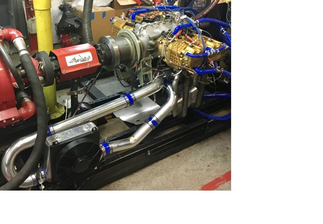

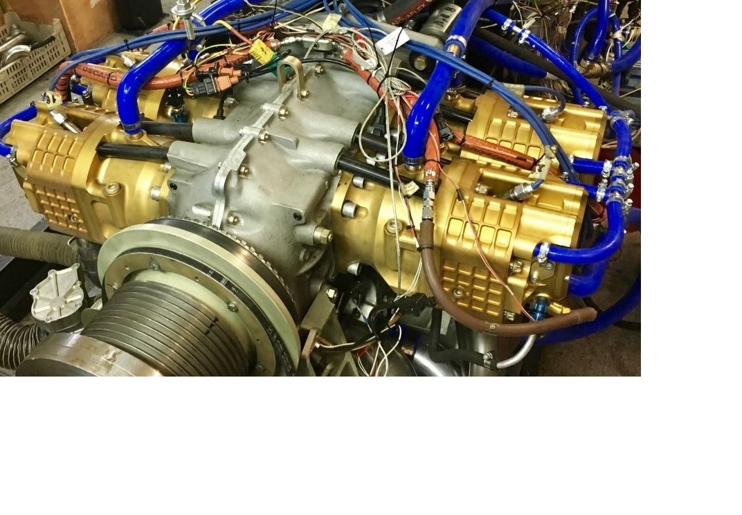

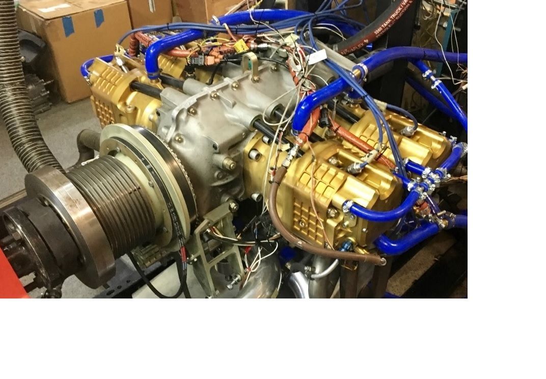

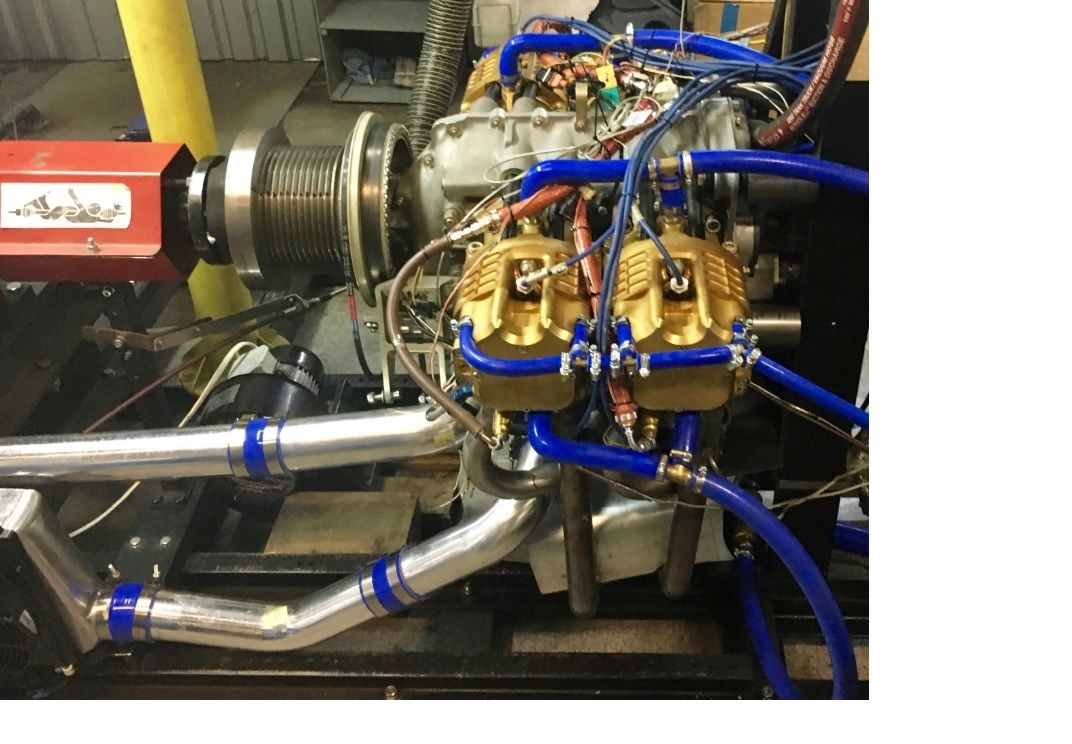

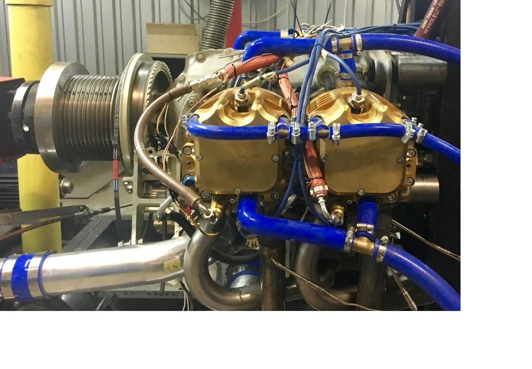

Итак: представлем клон двигателя Lycoming с водным охлаждением.

Подскажите, пожалуйста,  какой наружный диаметр шкива ременной передачи на 11 ручьев?

Шкив имеет наружный диаметр 195 мм, является частью стенда от прошлых проектов.

P.S.  Не оценивали - сколько мощности надо на вентиляторы охлаждения при +30град.?
Кроме обеспечения работоспособности в жарком климате обеспечено повышение максимальной мощности на уровне 216 л.с. и сохранение ее (мощности) до высоты 2500 м за счет установки приводного нагнетателя. Также установлены "мозги" Magneti Marelli.
На этой неделе проводились испытания на автомобильном бензине. Пока не получается обеспечить долговременную работу на мощности более 198 л.с. и повышенной ОАТ.
Замеры мощности недавно проводились. На варианте с водяным охлаждением электрические вентиляторы охлаждения масла, воды и масла (пока такой вот "баян") потребляют 7 л.с. (если я правильно запомнил).
Если снизим температуру наддувочного воздуха градусов еще на 10, сможем безболезненно перейти на автобензин.
При температуре в испытательном боксе 43 гр. С получили установившиеся 220 л.с. без учета отбора при температуре воды 92 гр. С.
Затраты мощности на все вентилторы - 7-8 л.с. при температуре в боксе 30-43 гр. С.
