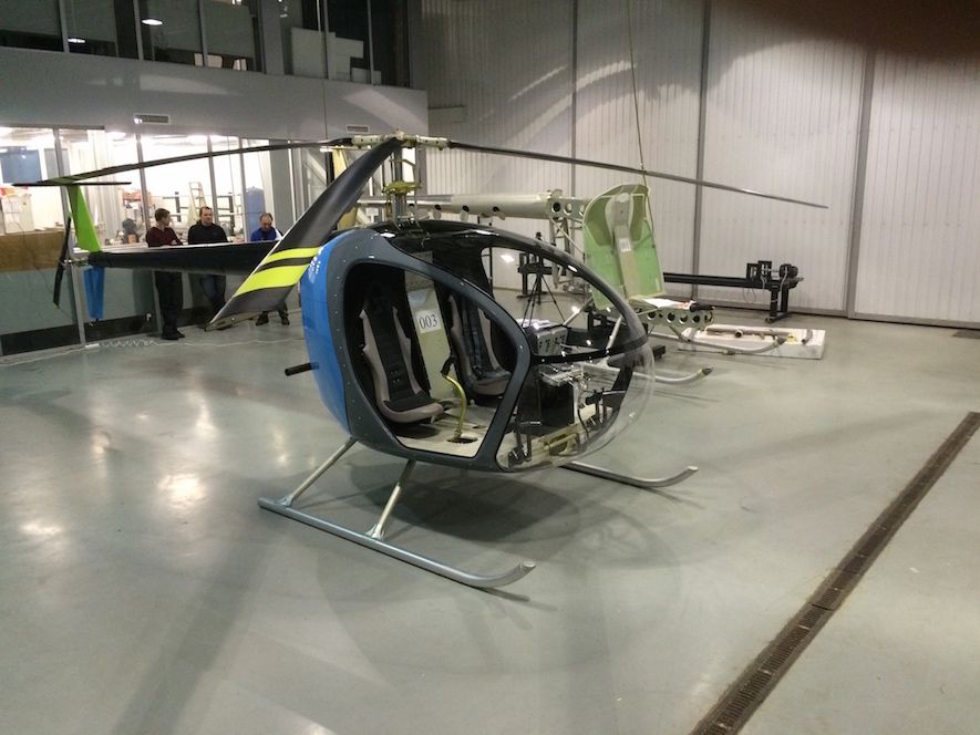

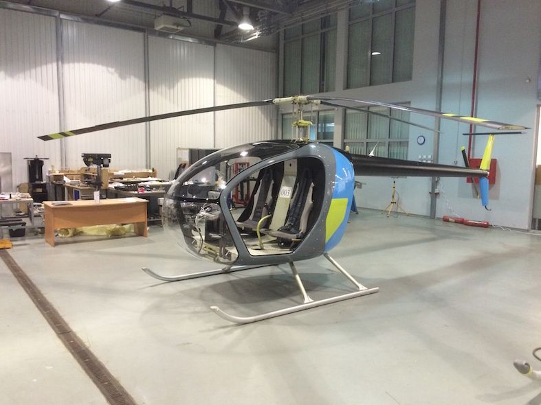

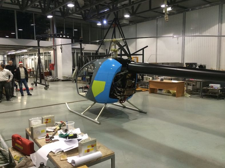

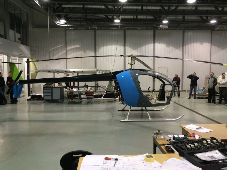

Два кресла а не три, связано с установкой дублированной системы управления (ручка шаг-газа мешает установке третьего кресла), но пост управления для второго пилота у нас быстросъемный, так что вы без проблем сможете меня конфигурацию кабины под ваши нужды. Приборка также временная, скоро будет серийная. Продолжение следует 🙂
    78,5 КБ · Просмотры: 316
    74,4 КБ · Просмотры: 320
    64,4 КБ · Просмотры: 317
Александр, машина получилась очень интересная по внешнему виду, не сомневаюсь, что там много интересного и внутри. Успехов вам!
Смотрел ролики , видно площадку  вот это да , абсолютно новое производство со своей площадкой ,  супер я понимаю...21 век , успехов Вам браття!!!
