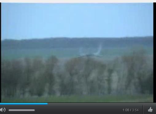

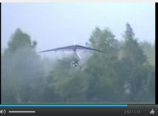

Этот фильм, как нельзя работать, высота не соответствует, проверить просто проекцией крыла, оно около 10м, хим.аппаратура не настроена, отсечной клапан работает плохо. Думал о приобретении этого девайса, но посмотрев видео, пожалуй откажусь от таких мыслей.

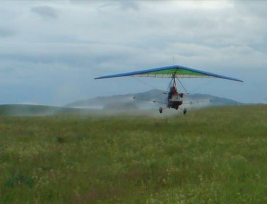

Вот такая должна быть высота

Оптимальная высота при работе данной аппаратурой 3-5 м.
Насчёт десяти метров-эт ты, дружок загнул...

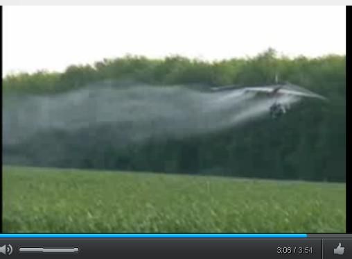

То что там не отрегулировано это техническая часть, а вот шлейф ровнее  да и шире, чем когда эти ВРЖ находятся классически  внизу на штангах.
пожжённых лесополос и "зебры" не боитесь
клапана нормально работают. Почему Вы решили, что плохо отсекают-не пойму. Ни разу не было ни пожжённых лесополос ни зебры. В некоторых хозяйствах чуть ли не под микроскопом проверяли-всё в порядке.

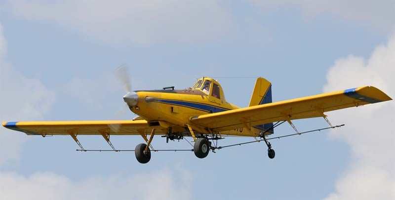

Вот фото, как вы думаете для чего это сделано, зачем так далеко вынесены штанги с форсунками?
Это хорошо что в разы повышена безопасность химработ, я тоже думал об этом, в основном потому что надоело мне постоянно этот забор куда либо пристраивать при погрузке, при работе постоянный контроль высоты при кренах, но поверте с 1997 года, это мой стаж АХР, я ни разу не видел что бы кто то снёс штанги при работе, хотя это возможно.

- Насчёт клапанов, видео не совсем тот аргумент, тем более угол съёмки не тот что бы уверенно говорить, но есть эпизоды где видно что факел не отсекается резко, это первый признак, и видно что факелы не равномерны.

Убедите меня, что здесь так
    14,8 КБ · Просмотры: 469
    12,5 КБ · Просмотры: 450
    12,2 КБ · Просмотры: 451
Второй и третий кадр-это заход в гон.  Это во-первых.
Второе-съёмка всегда велась при оптическом увеличении и судить о масштабах пи таких условиях некорректно.
На ентих саломётах закрылкам нужно куда-то выдвигаться, вот и пршлось ребятам кронштейны вниз опускать. Не задумывались над этим? Поймите, Сергей, человек видит только то, что хочет видеть и больно не серчайте. 😉 Попробуйте сделать паузу, утречком, на свежую голову посмтрите то же видео, может увидите, что крыловые ВРЖ ничуть не хуже привычных Вам. Больше о своём здоровье думайте и о своей безопасности.
