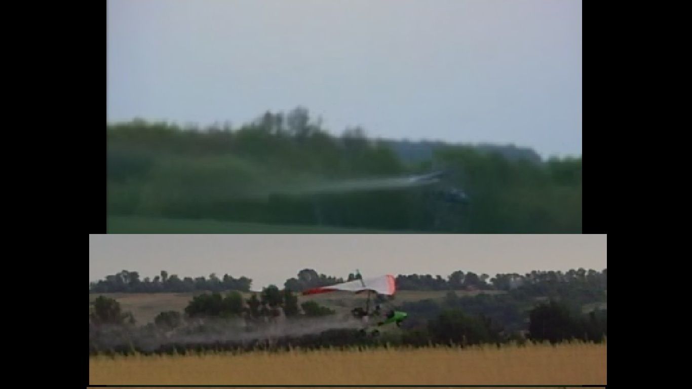

Чтобы сравнивать распыл нужно смотреть фото одинакового ракурса.

Вот от штангового ВРЖ, отчётливо видно что след ударяется о землю
"След" от крыловой аппаратуры как раз идёт под углом вниз.
А на Вашем фото аппарат просто летит вниз по склону. Видимо, Вы просто этого не желаете видеть. Да и бог с Вами... 😉

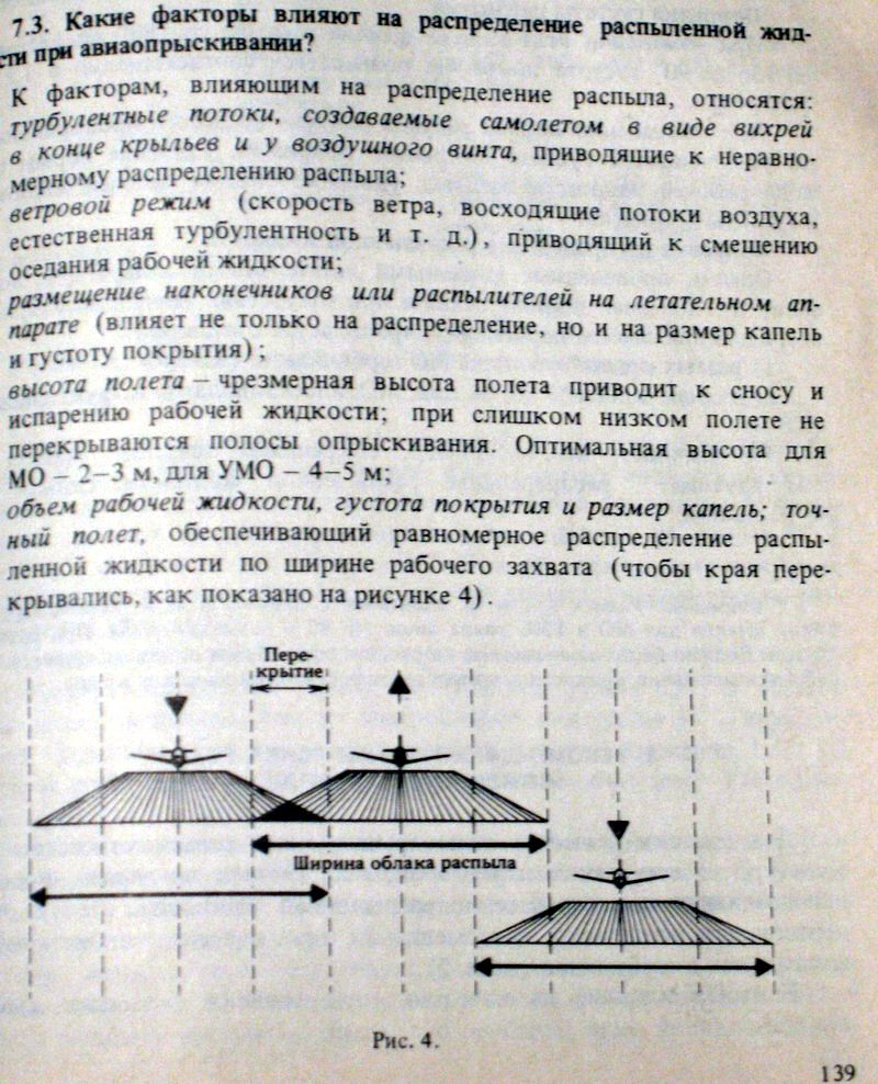

По поводу высоты полёта есть разная информация.

Фильма все-таки говорит, что шлейф аэрозоля распыляется с высоты значительно выше 5 м. Может действительно под 10 м. Понятно, что работать инсектицидами и фунгицидами с такой высоты можно, при условии  абсолютного штиля и абсолютно горизонтальной поверхности обрабатываемого поля. В действительности же всегда есть какое либо движение воздуха (я не говорю о ветре), зачастую есть небольшой уклон, вдоль которого ползет шлейф.... А если поливать гербицидами, от лесополос, что останется? Золотая осень гарантирована :IMHO
