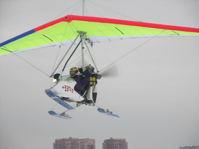

Кстати о крылышке. Довелость тут еще полетать на нем. И, как мне кажется я разгадал секрет обучения на Quik - скорость снижения при посадке, особенно при заходе с небольшой скоростью задремать не дает - тут действительно нужно людей тренировать.
В целом я даже несколько удивлен, что оно у нас полетело фактически сразу, т.е. налет сейчас общий порядка часа всего, но оно уже хорошо рулится и прекрасно летит. Больше всего ему нравится скорость 100-110 км/ч, прям ощущаешь, как оно от неё балдеет. На большие скорости  больше 122 км/ч пока не выходили - это следующий этап, но сомнений нет. Не буду расхваливать. Думаю, что те кто сможет на нем полетать сами расскажут.
Сейчас занимаемся доводкой разных мелочей и проверяем разные нюансы, но самое гланое - и я это уже могу утверждать - что новое крыло есть! Оно полетело и будет летать, сомнений не осталось!
Публекуется впервые фото этого крыла (пока без названия) в полете.
Напомню, что площадь 12,9 кв.м.
Крыло имеет почти 100% нижнюю обшивку, двояковыпуклый профиль, ориентируется для крейсерских полетов на больших (для МДП) скоростях, ориентировано на спортивное назначение.

В настоящее время определяемся с названием, поскольку как назовешь.... Отсюда и характеристики  ;D
Если серьезно, то рассчитано по применению на разные веса. Максимальный взлетный, с положенными +6/-2,7 перегрузками получился 560 кг.
Что касается остальных летных характеристик - смотри выше или немного подождите официального релиза. Думаю, что в мае будет полная информация.
Уже есть желающие приобрести это крыло, но пока с продажами не торопимся, пока сами все не попробуем.  :~)
