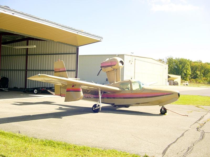

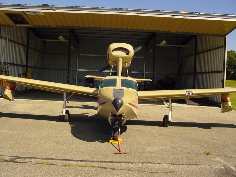

1975 LAKE AMPHIBIAN LA-4 200
TTAF: 1781
Двигатель LYCOMING IO-360-A1B 200HP, 291TT SINCE FACTORY OVERHAUL
Винт 0 TT SMOH
В России со всеми затратами будет 100 000-105 000$

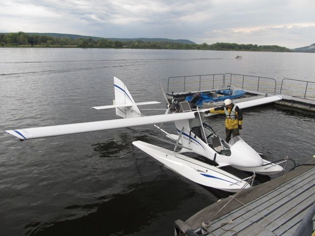

У нас в России так же как в Канаде и Аляске удобнее вариант поплавкового самолета. Он проще в пилотировании, использует водную инфраструктуру - причалы, стоянки, позволяет подходить близко к берегу и выходить с сухими ногами. Проще и осенью и весной. Вон Полярник это подтвердит.
SV
Я люблю этот форум!
Привет, Валентин!
Поплавковый самолёт практически исключает самый востребованный вариант: грунт-вода-грунт (аэродром-озеро/река-аэродром)...
Ну нет у нас гидродромов! "Парковать" самолёт на лодочных станциях - ну не знаю, не знаю... Мне кажется, можно остаться без самолёта (в плане механических повреждений)...
Gavia
Я люблю самолеты!
Привет, Валентин!
Поддерживаю. В дополнение скажу, что шасси должно быть достаточно крепкие и предназначенные для грунта. А  еще важно, чтобы третья стойка была спереди. Особенно это касается одномоторных, где нет возможности парировать боковик тягой с наветренной стороны.
